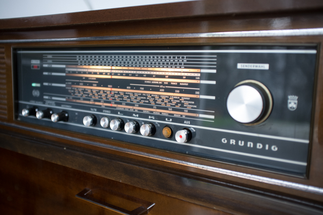

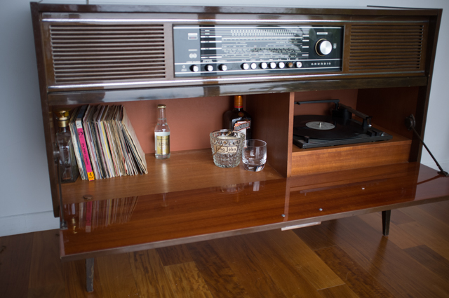

je vous présente mon poste GRUNDIG dont je ne connais pas la référence ni l'année ? avez-vous une idée ?
J'aimerais aussi connaitre un site web ou une adresse pour changer les HP ovales (environ 25 le long par 15 de large).

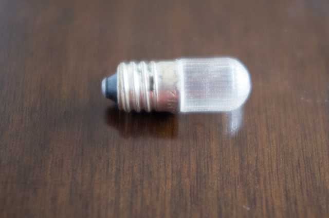

J'aimerais aussi changer une ampoule de rétro éclairage mais il n'y a rien indiqué dessus qui parle de la tension, savez-vous si c'est du 6, 12, ou 24 volts ?

Je ne peux pas t'aider pour la référence.
Mais pour la lampe, il te suffit de mettre un voltmètre à la place de celle-ci. Tu connaîtras la tension.

Voici une image avec un appareil approchant qui date de 1966, c'est la série KS:

pour info la tension au culot de l'ampoule c'est 14 volts ...

Pas sûr du tout. Il faudrait savoir si une résistance serie existe et connaître l'ampérage de la lampe sous sa tension nominale.damien a écrit :![]()
Une ampoule de 14v, si tu trouves... Par contre une 10V ou 12V avec une résistance serie c'est facile, c'est une 100mA ?

sur l'ampoule il est indiqué ZINO 0,1A , c'est celle qui s'éclaire lorsqu'un signal stéréo est détecté
