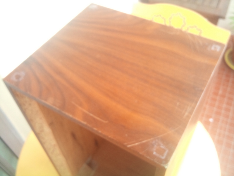

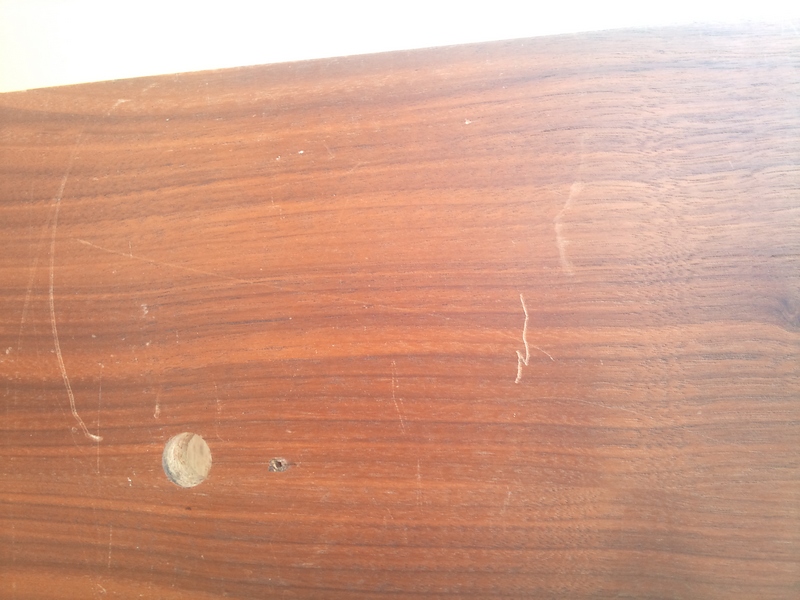

Des patins avaient été collé et pas du bon coté, pas mal de griffures aussi sur les 5 faces Après un bon ponçage à la main, c'est déjà beaucoup mieux. Ponçage au 80, 120 et au 240 pour finir.
Les coins abimés ont été refait le mieux possible à la pâte à bois. 2eme caisse:

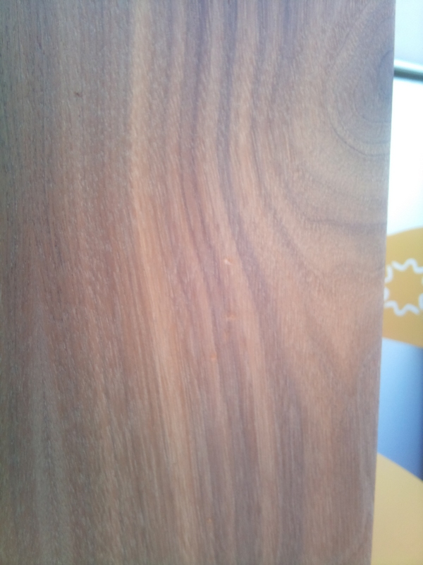

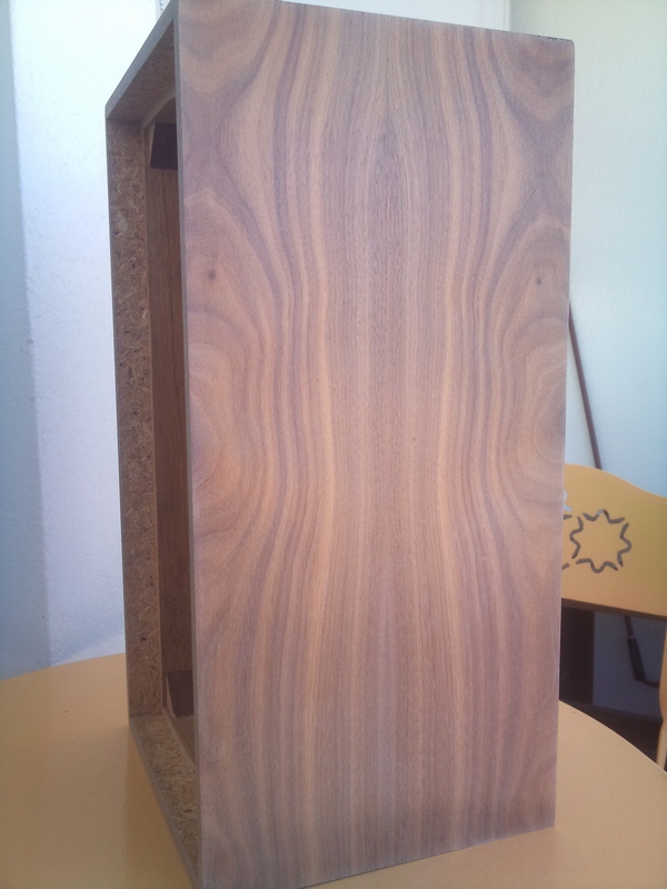

Alors elle est pire que l'autre, encore plus de griffures et de bon coups sur le placage. Après ponçage:
Si si, c'est bien le même coté. Il reste 2 petites marques mais je n'ose pas aller plus loin, j'ai peu pour le plaquage.
Cela ne devrait plus se voir après la teinte.

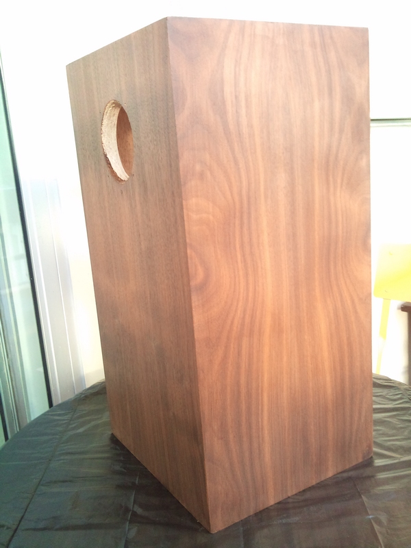

Perçage pour la pose de nouveaux borniers en remplacement des fiches Din.
Un petit coup de scie cloche et l'affaire est jouée...
La trace que l'on voit n'est rien d'autre que l'eau entrain de sécher après nettoyage

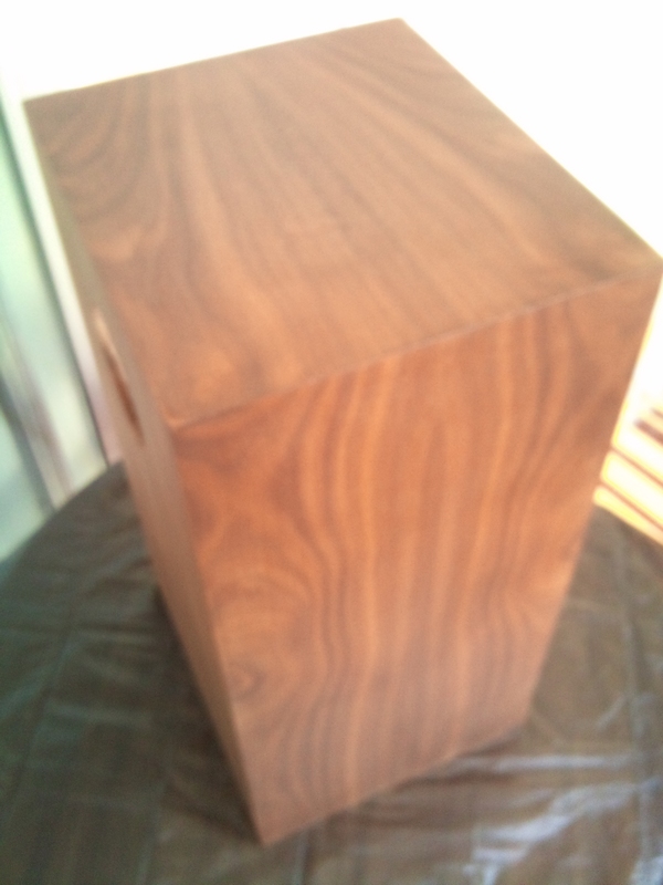

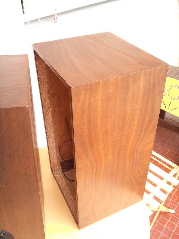

Puis passage de la 1ere couche de verni teinté. J'ai choisi couleur "Teck de Java", normal qu'en on habite une île et en mat parce que je n'aime pas quand ça brille de trop.
Désolé, celle-ci est un peu flou. Pas facile avec le téléphone de faire de bonnes photos

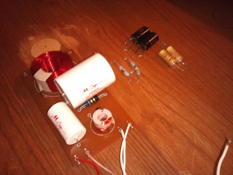

Avant: avec les résistances de cramées Après: nouveaux condos et nouvelles résistances
En haut les cadavres. On peut même voir une résistance qui c'est cassé en deux lors du dé-soudage. Voilà, c'est tout pour l'instant.

Boulot du jour:
Égrenage de 1ere couche au papier de verre 320

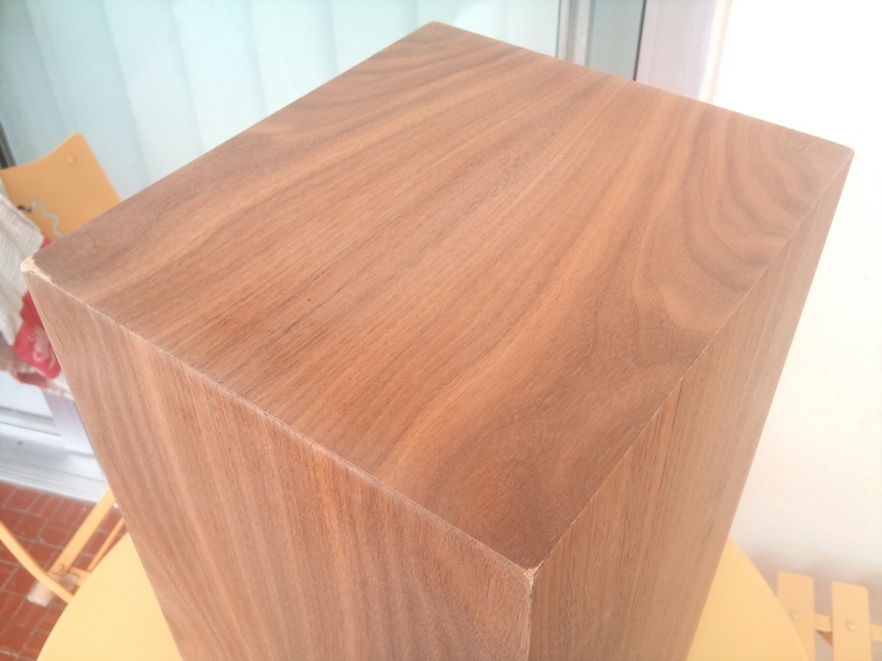

Passage de la seconde couche et comme il faisait beau elle a vite sécher.
Égrenage de la 2eme couche avec le grattoir vert d'une éponge usagée.
Passage de la 3eme couche et j’obtiens la teinte désirée

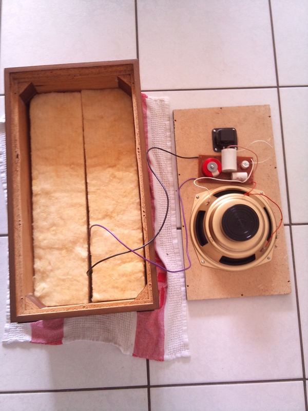

Montage dans la foulée des borniers. Nettoyage à la bombe dépoussiérante à la cire d'abeille. Remontage des filtres et resoudage des fils HP et tweeter à la bonne place.
Sans oublier de remettre la laine de verre... Petite photo de l'ensemble après un petit nettoyage des grilles. J'en ai profité pour mettre les logos dans sens de la lecture. Après tout ça vient l'heure de la 1ere écoute.
