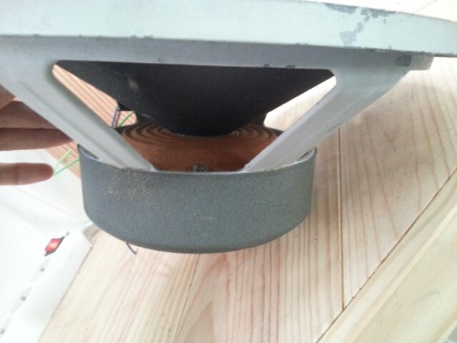

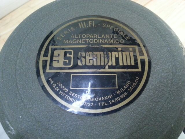

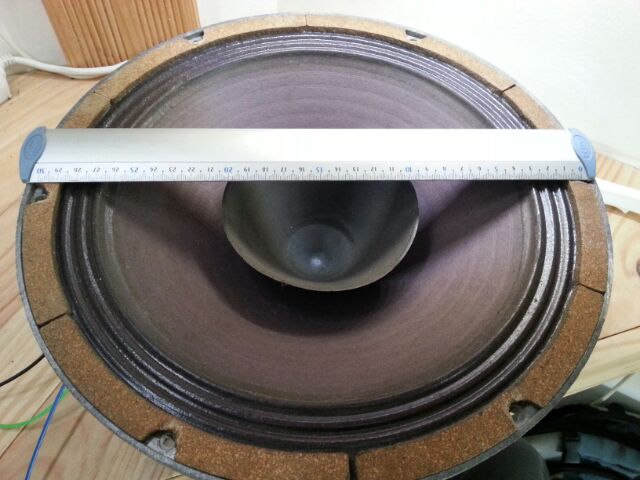

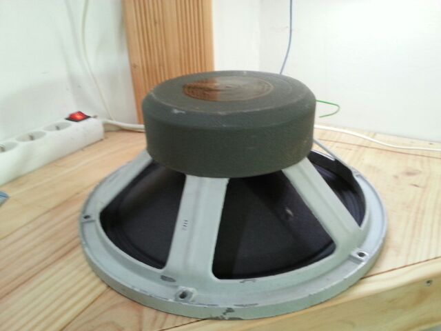

ci-joint et pour commencer, des photo de mes HP Semprini car impossible de trouver une référence et c'est eux qui me posent le plus de souci...
à l’écoute (dans leurs anciennes baffles) je les trouve magnifique dans les medium, et pas si mauvais dans le bas. Il étaient par deux dans chaque enceinte. Avec une compression rcf et crossover 6,3khz.
A la base, je les utilisais en medium car j'y rajoutais des caisson de basse coupé à 125hrz.
Première chose, je vais les démonter, je trouve qu'ils frottent un poil à l'appui sans altérer le son, mais je pense qu'il faut que je m'occupe de ce petit souci avant la catastrophe.
Merci de m'apporter vos conseils :)
j'en ai 4...

Un 30cm bicône avec une compression au dessus?
Pas sûr que ce soit cohérent... :gne: Tu comptes donc couper vers 500-600Hz avec ce pavillon et ce filtre. Le bicône n'apportera donc rien. Après si ce hp est capable de descendre et de suivre l'énergie de la compression pourquoi pas... mais je doute un peu.

quelqu'un serait un peux ce que c'est que ce genre de HP semprini?
Shani
Messages : 3989
Re: Projet shani 01
Je ne connais pas ces hps, attendons les avis des pros.
Je ne dis pas que ce sera mauvais, mais que c'est un choix peu fréquent. Enfin j'ai rarement vu des configurations similaires en hifi. Mais je suis encore un jeune padawan du haut rendement.
Edit : ici un bonhomme parle de 30 à 15000 Hz. Bon c'est sans doute surfait mais c'est un hp qui peut monter. Dommage de le couper à 500-600Hz. Surtout si en bas c'est pas tip top.
https://mongreniermusical.wordpress.com ... -semprini/
Il faudrait connaître les paramètres de ce hp.
Le fabricant serait LIARE = Laboratori Impianti Apparecchiature Radio Elettriche

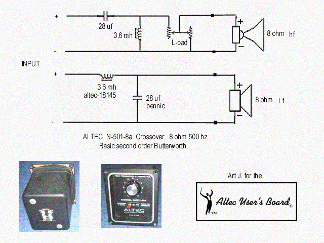

quand aux filtres Altec , tu tiens à avoir des originaux ?
ou le DIY est envisageable ?
peu de composants à acheter
http://images109.fotki.com/v779/photos/ ... 18a-vi.jpg
si DIY prends le temps de mesurer la courbe d'impédance des compressions + pavillons Altec
le filtre passif pourra être calculé pour tes Hp
