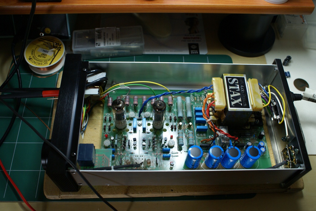

Présentation de mon ampli STAX SRMT-1 acheté il y a 9 mois.
Remise en état de l'alimentation et changement de tous les condensateurs chimiques car l'écoute n'était pas du niveau requis.

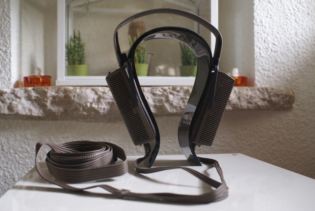

Très jolie la dernière photo :)
Tu as quelques photos de l'intérieur ?
Et tu utilises quoi comme casque ? SR303, 404 ?

Le casque est un Stax SR-404 Signature.
L'intérieur avant grande révision :
Après :
J'ajouterai que le bias était complètement déréglé, je suppose que les deux tubes ont été changé par l'ancien propriétaire sas effectuer de contrôle.
Ce qui a métamorphosé sa reproduction sonore !
