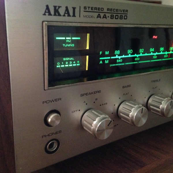

Je ne crois pas que cet appareil ait eu les honneurs du forum.
Je vient d'en récupérer un , en état moyen, auquel j'ai fait subir un nettoyage en profondeur puisqu'il venait de passer les 16 dernières années enfermé dans une boite en carton dans un garage.
C'est un millésime 1973, dans les bonnes années de la marque.
Il est donné me semble-t-il pour 2*45 W sous 8 ohms. Je n'ai pas plus d'informations a son sujet.
Première constatation : les joues en bois sont manquantes, la façade est très sale, il manque le bouton de balance et le sélecteur d'entrées mais a ma grande surprise, lors d'un test d'allumage, tout semble fonctionner. Du coup, ouverture pour inspecter l’intérieur : La protection des cages est très abîmée, rouillée, mais a part la poussière il n'y a pas l'air d'avoir de drames.
Test au voltmètre dans les sorties d'enceintes et volume au minimum : pas de tension... ça à l'air bon pour brancher des enceintes suicides ( de vieilles Philips de mini chaine ) ...
Grésillement dans le potar de volume et sur celui de graves.
Du coup je me lance dans le nettoyage démontage et je pars à la recherche de boutons de potar identiques. A quelques millimètres de hauteur près je trouve des boutons en alu massif qui ont le même crénelage chez St Quentin Radio. Je rachète donc 5 boutons pour avoir une façade homogène.
Ensuite le démontage et le nettoyage au F2 commence.

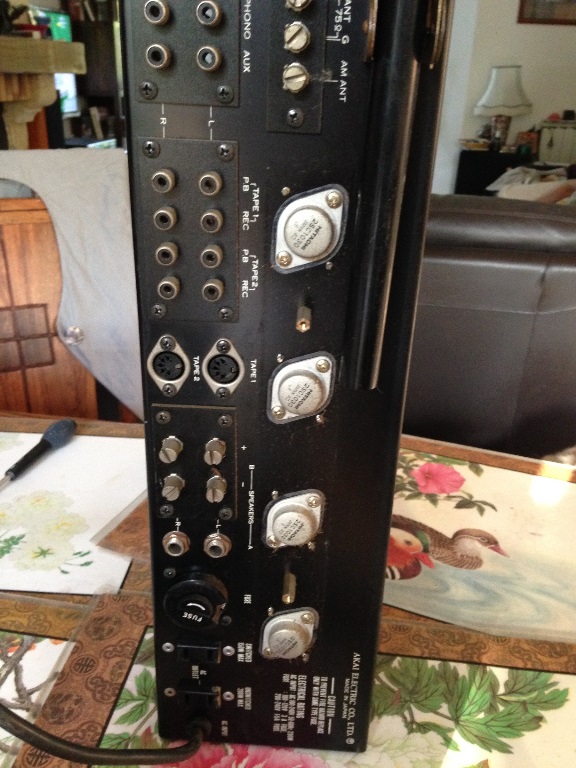

Sur le dessous des circuits ... Et le dessus : Ensuite : démontage de la grille de protection des transistors de puissance. Étonnamment , il n'y a pas de radiateurs sur cet appareil, le transistors sont fixés sur la face arrière et protégés par une simple grille. La dissipation thermique se fait sur toute la carcasse métallique ( en même temps il est donné pour 2* 45w, ce n'est pas un monstre ) Le nettoyage fait, je m'attache a la façade, qui va être complètement démontée pour être repolie à la pierre d'argile.
La verrerie de l'échelle du tuner sera aussi démontée et nettoyée. Les potentiomètres lubrifiés et nettoyés ainsi que les boutons poussoirs. Je nettoie egalement les cages du tuner

Pour terminer le nettoyage, je refais 2 joues en bois avec deux planches de chêne massif teinté et je remonte le tout en fixant mes nouveaux boutons de potentiomètre.
Mise en tension pour tester : c'est ok, plus de grésillement. Il reste a le laisser un jour ou deux branché pour voir si une deuxième passe pour changer quelques capas est nécessaire ( et la je vais avoir du mal car impossible de trouver le manuel de service )
Voila : en position a coté du Scott 460 pour une écoute dans quelques jours.
Merci de m'avoir lu, et désolé pour la qualité des photos, je n'avais qu'un téléphone sous la main.
