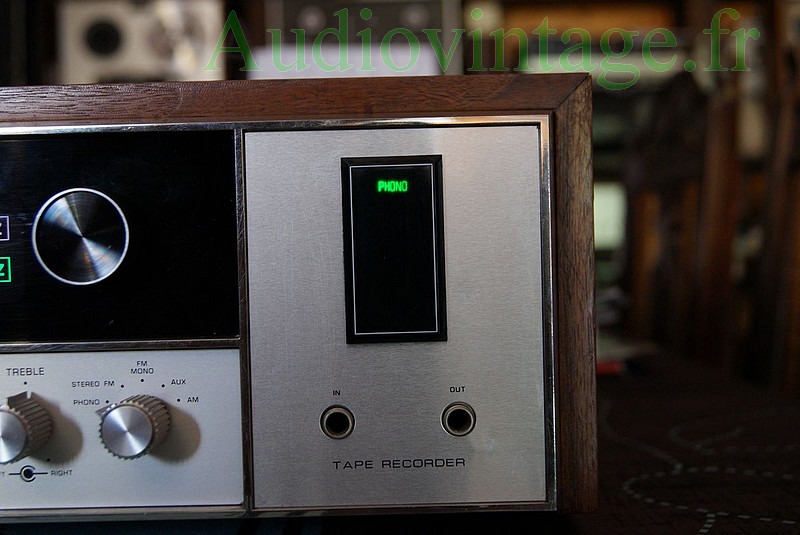

Les deux vieux croûtons du bordelais ont le plaisir de vous présenter ce sympathique ampli tuner.
Difficile de situer ses années de production car il y a eu, semble- t -il, plusieurs versions. Les schémas montrent en effet de légères différences suivant les versions.
Anyway, disons mid 70'. On trouve assez peu d'informations sur ce modèle, raison de plus pour s'y intéresser.
Comme tous ses confrères de la même époque, il n'est pas léger.
Il est donné pour 2x 38 W sous 8 ohms. La partie tuner est dotée d'un petit 3 cages. Rien d'exceptionnel donc mais ceci reste un bel appareil, de la belle époque.

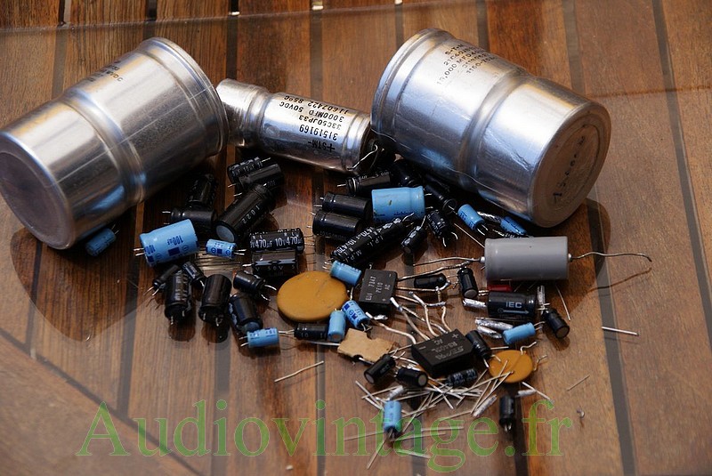

Tous les condensateurs ont donc été changés, en commençant par les deux cartes de puissance;
Une remise à niveau s’avérait en effet nécessaire...
Cartes légèrement translucides, pratique pour trouver les points de soudure.
Les deux gros condensateurs de filtrage n'étaient pas morts,
mais par mesure de précaution ils seront remplacés par des neufs. Évidemment plus petits (mais de bonne facture) il faut s'adapter. Gardez toujours vos chutes de lino, ça peut servir.....

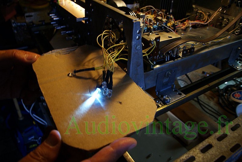

Les ampoules vieillissantes sont remplacées par des leds et les résistances adéquates, le tout protégé par de la gaine themosoudée.
Et pour ne pas se tromper d'emplacement chaque ampoule est identifiée. Mieux que chez le constructeur...

Finalement c'est cette carte d'alimentation qui nous a causé quelques soucis, fil légèrement dénudé (boom la diode de redressement) , elle est de nouveau fonctionnelle après une demi journée de recherche et le changement d'une petite résistance.
Le tableau de chasse.... On gardera quand même les deux gros qui sont encore à peu près dans les clous.
