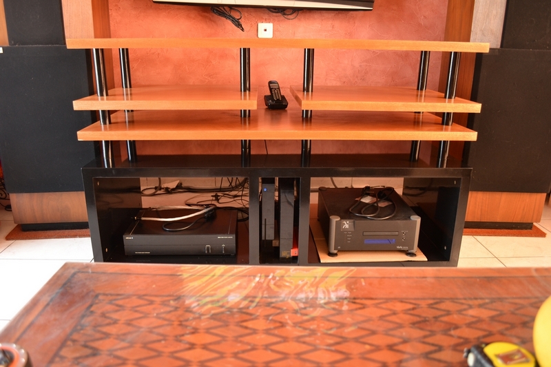

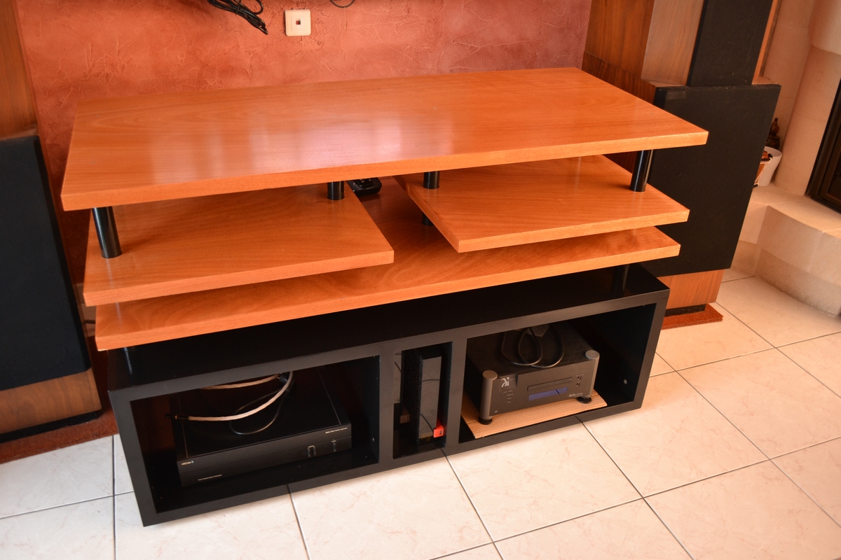

Alors je me suis mis à bosser sur un meuble qui viendrait remplacer mon "Lovan" que j'adorais.
Adorer un meuble, ça ressemble à idolâtrer tels des dieux................bah..................... c'est pas forcément idiot tant certains meubles comme celui cité font leur job : éviter les nuisances parasites avec grand brio.
Je vous mets en photos, ce meuble qu'il me reste à charger (déjà avec le matériel présent : sans les ML pour l'instant) puis ensuite à tester non seulement son comportement sur le plan des vibrations mais aussi sur sa structure et donc le poids qu'il devra soutenir.

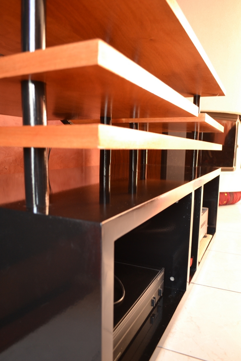

2 autres photos.

A voir si ce meuble comme il l'est aujourd'hui et considéré comme terminé fera l'affaire ou s'il devra faire l'objet de modifications.
Il me reste à voir l'alimentation de ce ML-3, 1 prise, 1 disjoncteur 20 A puis à travailler comme me l'indiquait Jean François sur les condensateurs des Audioréférence 224 mais chaque chose en son temps, les enceintes étant programmées en dernier.

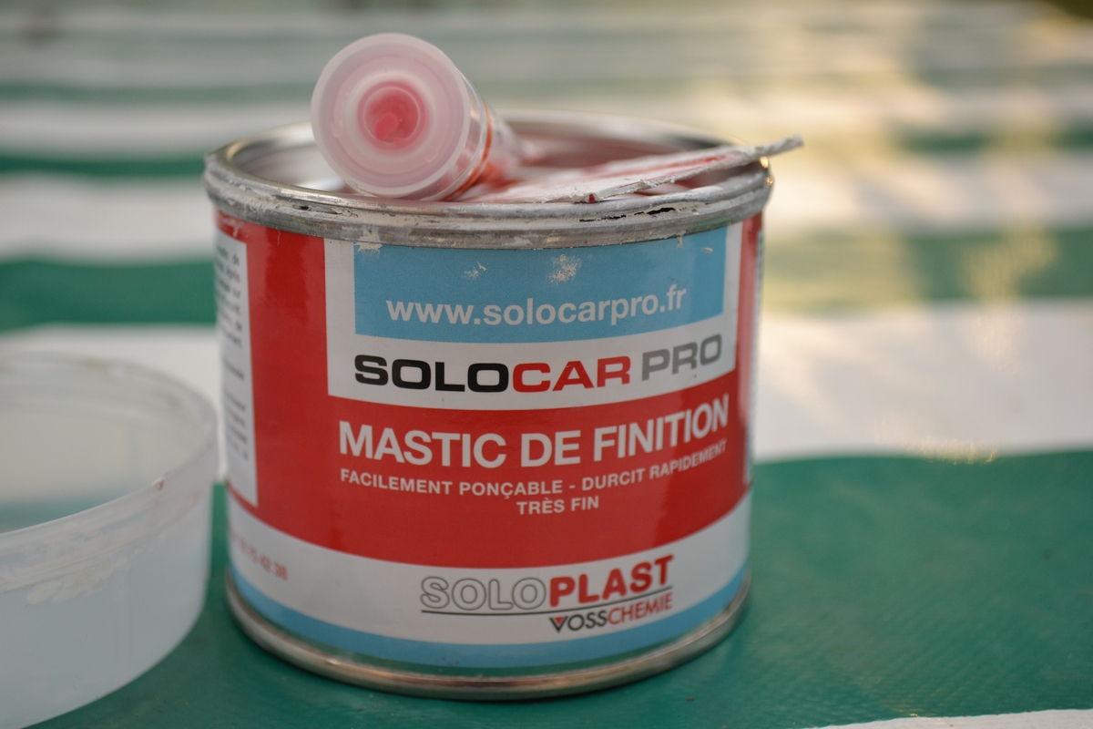

Un bel ensemble audio en perspective, un meuble qui semble réalisé avec soin et si j'ai bien compris c'est toi qui en est le réalisateur, pourrais-tu donc nous indiqué de quoi est-il constitué (matériaux) et aussi le principe de réalisation?

le caisson a été réalisé en Médium de 35 mm et les planches sont en contreplaqué d'Okoumé et font 30 mm d'épaisseur.
Le caisson en médium est assemblé avec des tourillons en bois de 10 mm de diamètre et 40 mm de longueur avec également des ferrures excentriques en métal à chaque extrémité de 15 mm de diamètre et 30 mm en longueur.
L'objectif était qu'aucune des pièces nécessaires à cet assemblage ne soient visibles.
Je vous mets une photo de l'assemblage.
