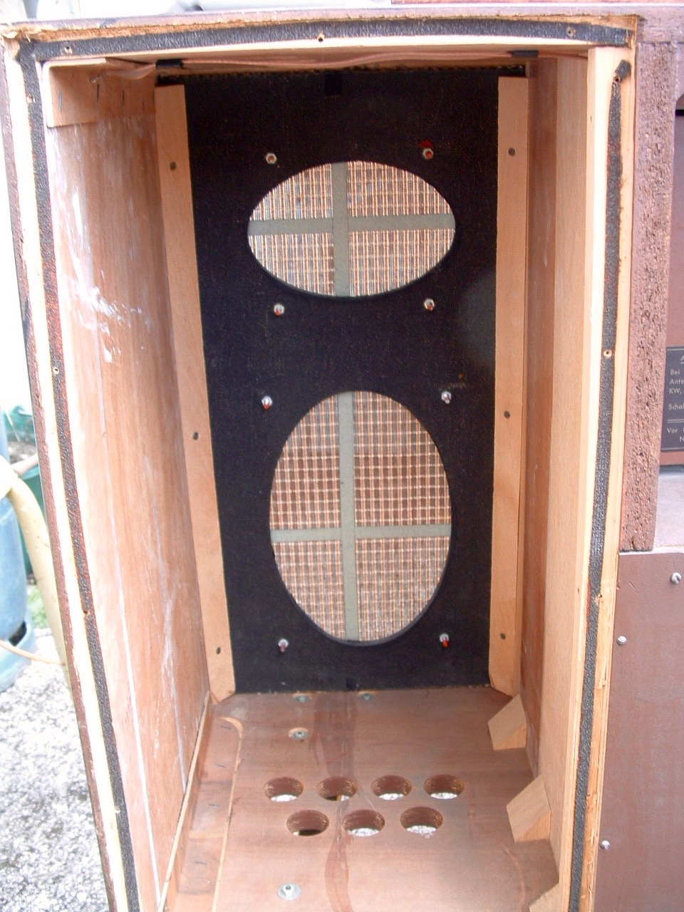

:hello: à tous,
Un petit nouveau à la maison (petit... pas vraiment vu le regard du WAF) mais il va siéger dans mon antre, au grenier.

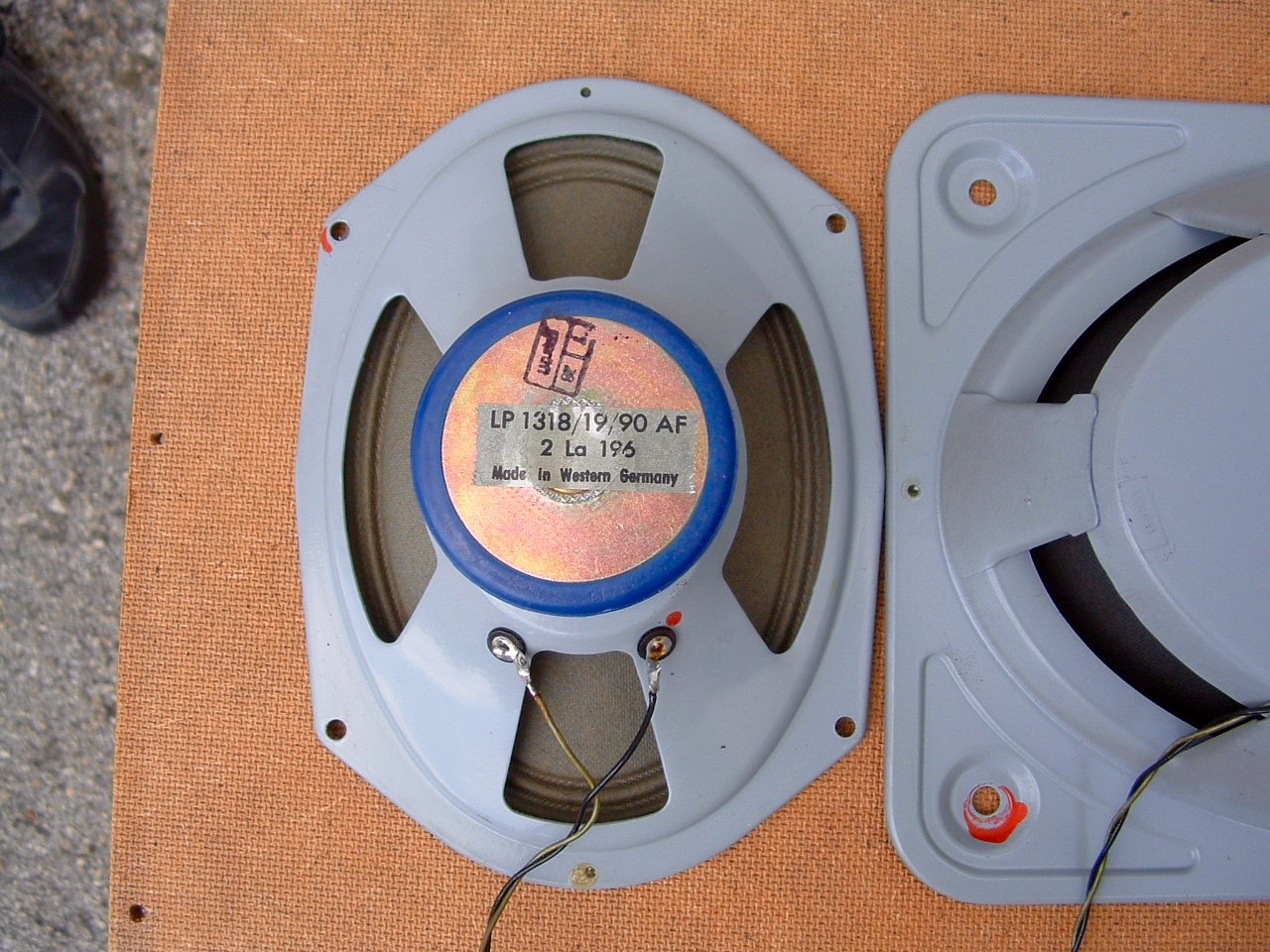

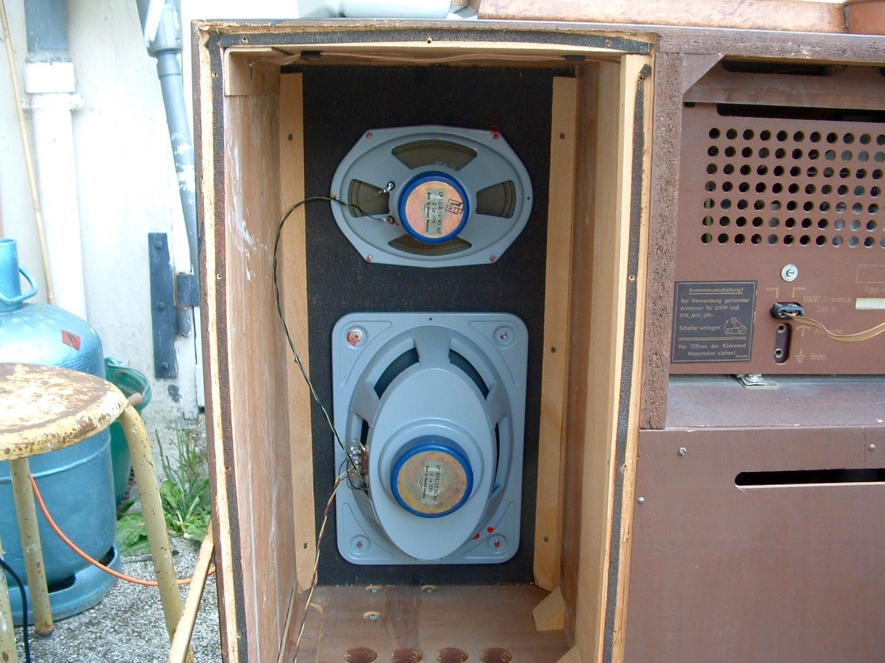

C'est donc un meuble produit de 1960 à 1962, comprenant radio TSF Shaub Lorenz, platine Perpetuum Ebner PE66
et les enceintes 2 voies, incluses, dont je n'ai pas trouvé la marque. Le pépère pèse 45Kg. et il est dans un très bon état esthétique.
Ce meuble qui m'a été offert (merci à M. Albert), sommeillait depuis de nombreuses années dans un grenier en ville.
Profitant de mes congés, je suis donc allé le chercher pour le ramener dans un autre grenier à la campagne après l'avoir
ouvert, démonté et nettoyé comme il se doit.

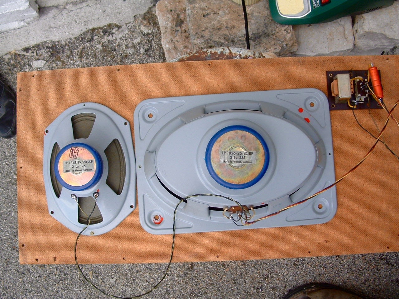

A part le nettoyage, je n'ai eu à faire qu'une soudure sur un fil de l'enceinte gauche qui s'était dessoudé.
Un bon coup de nettoyeur de contacts quelques clichés au grand jour, et le voilà monté à l'étage.
Il me reste encore à démonter la platine, l'inspecter et la nettoyer, mais ça je le ferai à l'intérieur...
Place aux photos :

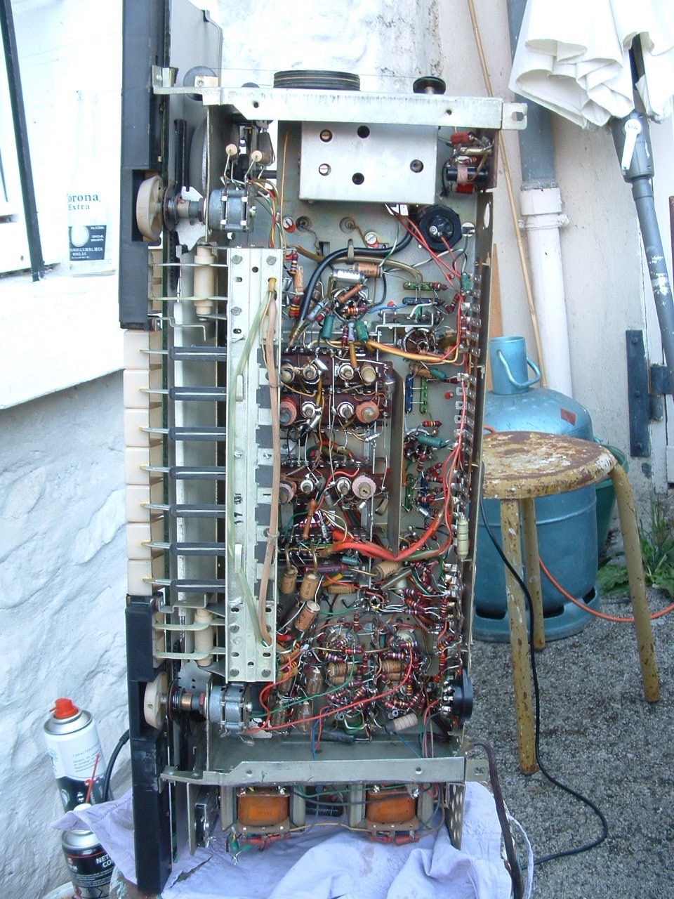

La suite du reportage :
Avant nettoyage.jpg (307.8 Kio) Vu 8386 fois
D'autres à suivre.

Suite de la suite :
Filtre enceintes.jpg (378.71 Kio) Vu 8383 fois
Patience, c'est bientôt la fin... :autralia:

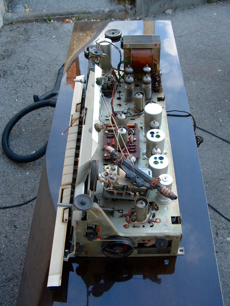

Promis après c'est fini :whistle:
Après nettoyage.jpg (341.86 Kio) Vu 8380 fois
Vue du dessous.jpg (380.52 Kio) Vu 8380 fois
Voilà, merci pour votre patience, je reviendrai après avoir remis la platine en état avec d'autre photos.

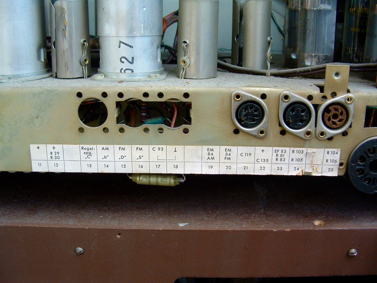

chartz a écrit :C'est bien joli tout ça ! C'est des EL 84 en sortie ?
:hello: Jacques, je suis bien en peine pour te répondre car l'ignare que je suis dans ce domaine ne sais discerner les lampes de "sortie" :spamafote:
Cependant d'après le shéma figurant sur la 4ème photo du second chapitre, il ne semble pas il y avoir d'EL84.
Juste une EM84 (la seule qui se trouve à l'horizontale)
Phil

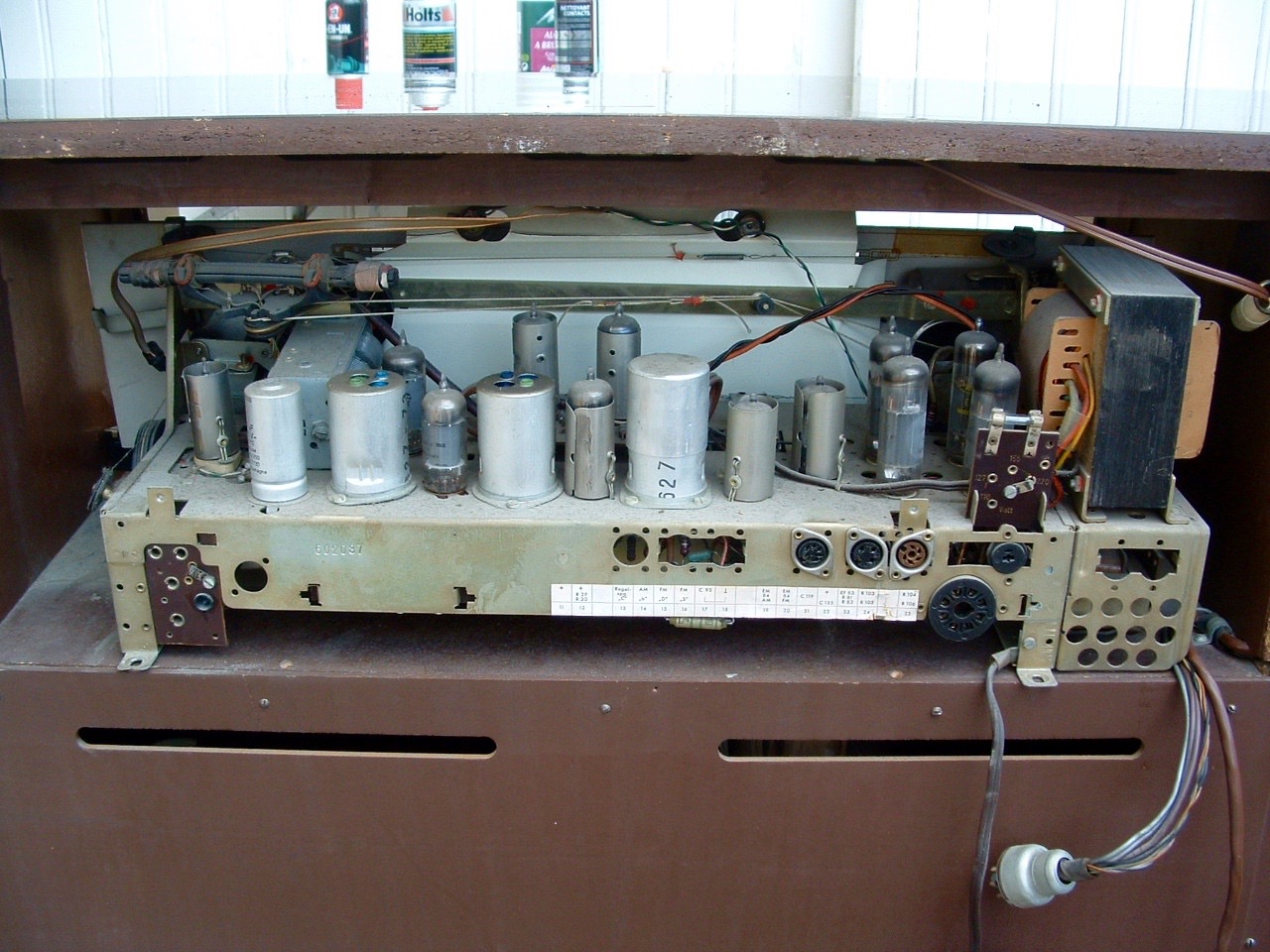

Salut! Quatre ECL82 en sortie, très intéressant ce poste, bravo!
chaphlip
Messages : 1310
Localisation : France
Re: Schaub Lorenz - Ballerina Konzert Stéréo 10
Message par chaphlip »
:hello: Raoul et merci de ton éclairage.
Ok, ce sont donc les quatre regroupés sur la droite...
Mais comment voit-on qu'elles sont en sortie ?
Phil
dd83
Messages : 2415
Localisation : 83
Message par dd83 »
:salut: Ce sont les plus grosses,enfin les plus gros tubes,donc de puissance ,deux par canal,puissance 2x10w maxi......,les transfos de sortie sont juste en dessous.
Le tube EM 84 est l'indicateur de réception: le fameux "oeil magique" vert qui fait fantasmer.....
