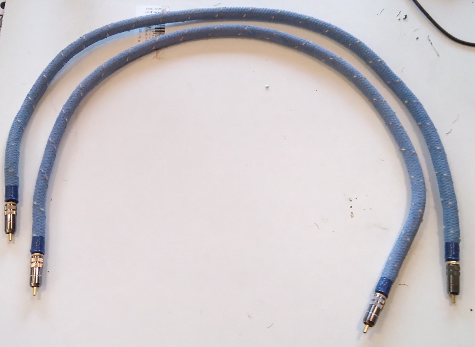

Bonjour à tous
Toujours en quête d’amélioration de mon système et avec les moyens du bord, je vous présente un câble de modulation en fil de Litz fabriqué ce week-end suivant « L'Audiophile Apiguide » .

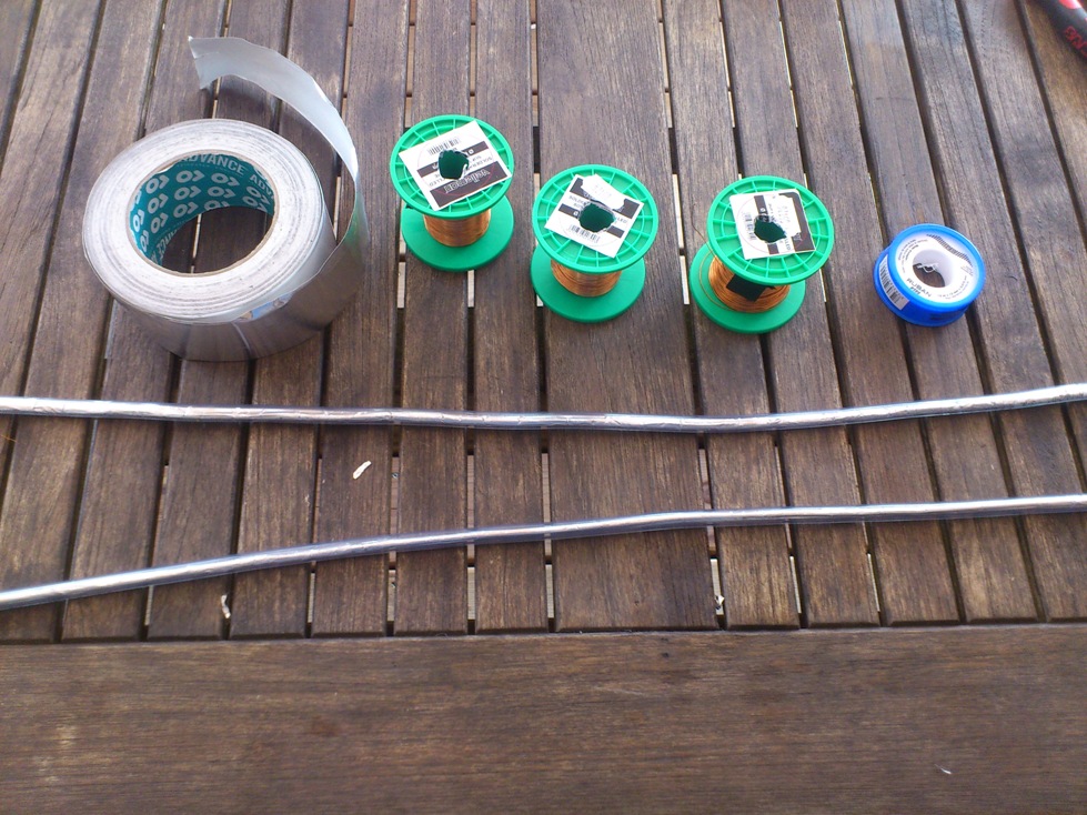

MATERIAUX
. Fil de cuivre de bobinage émaillé Ø0.2, Ø0.3, Ø0.4
. Fil de cuivre nu Ø0.8
. Ruban Téflon de plomberie
. Ruban adhésif larg.50mm
. tuyau souple cristal Ø6 int.
. Gaine de finition coton
. Fiches RCA à souder.
MISE EN ŒUVRE
Pour le point chaud:
12 fils cuivre émaillé en 0.2mm
8 fils cuivre émaillé en 0.3mm
6 fils cuivre émaillé en 0.4mm
chaque lot par diamètre est légèrement torsadé au pas de 1 tour par 15cm environ sens horaire
les 3 lots sont faiblement torsadés ensemble au pas de 1 tour par 30cm sens horaire
le tout est entouré de Téflon plombier en 2 couches inversées sens horaire puis antihoraire.
Pour le point froid:
chaque lot par diamètre est légèrement torsadé au pas de 1 tour par 15cm environ sens antihoraire
les 3 lots sont faiblement torsadés ensemble au pas de 1 tour par 30cm sens antihoraire
le tout est entouré de Téflon plombier en 2 couches inversées sens antihoraire puis horaire.

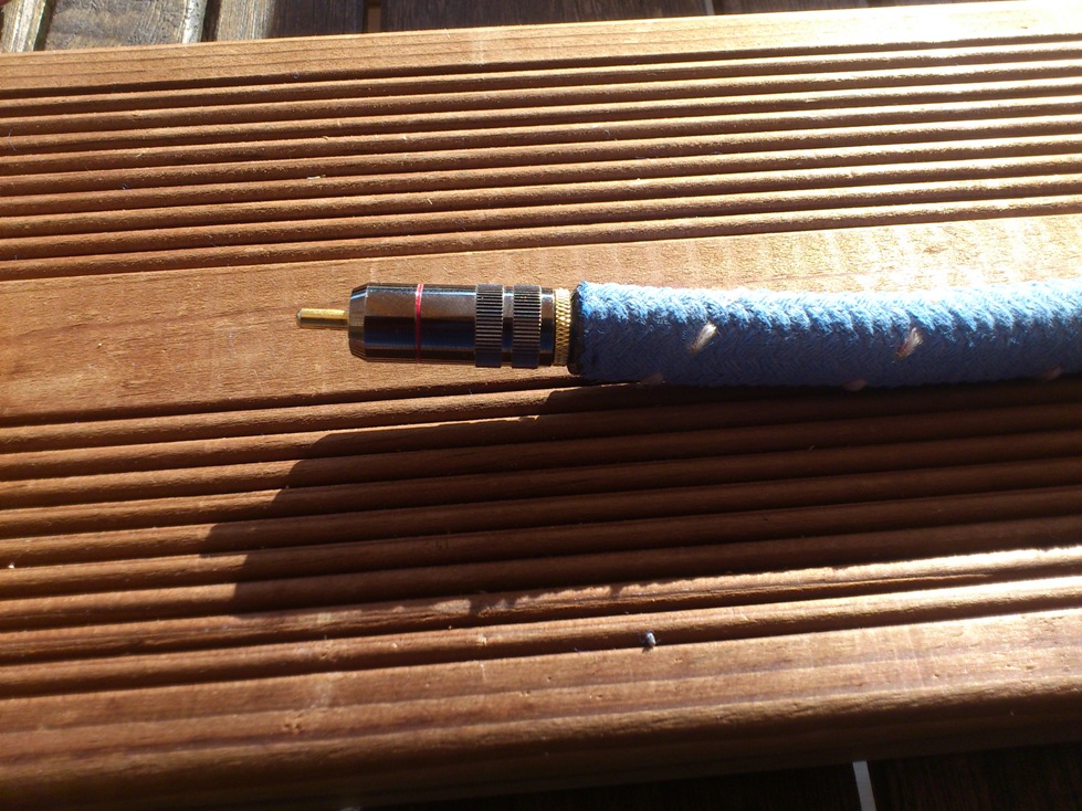

Les 2 câbles Téflon sont placés en // sur les bords du ruban alu adhésif et enroulés vers le centre en laissant un vide provisoire de 1mm entre les deux rouleaux alu. Le fil de cuivre nu de 0.8mm, drain de masse, est placé dans le creux central.
Les 2 rouleaux alu sont alors resserrés sur le fil cuivre nu. Ce drain de masse ne sera raccordé à la masse que sur l'appareil placé en amont. Le tout est glissé dans le tube cristal puis dans la gaine de finition coton. Chaque brin est bien sûr décapé de son vernis isolant avant étamage puis soudure, cela sur 5mm par grattage et/ou brûlage.

En effet, c’est un vaste sujet, je souhaitais réaliser et tester ce type de câble qui se vend une fortune dans le commerce.Darkvalley a écrit :Haaaaa les histoires de câble.....
La paire est maintenant terminée et branchée.
A la première écoute, pas de changement flagrant par rapport à un câble classique à 40€, néanmoins, le médium parait un peu plus ouvert et l’aigu moins agressif.
Il parait que les câbles ont besoin eux aussi d’être rodés, j’en saurai un peu plus dans quelques temps si cela vaut le coup de passer dix heures à les réaliser. (Prix de revient inférieur à 50€ avec fiches RCA basiques)
Je me suis posé aussi la question avant la réalisation, mais pas de problème, le cordon est relativement souple est accepte un rayon mini d’environ 12cm.Arch Stanton a écrit :Sacré travail, quelle patience !
Mais je m'interroge quand même, faut-il une cintreuse à tubes pour réaliser les inévitables coudes ?
Ne le prends pas mal surtout, je ne me rends pas compte de la souplesse du cordon.
