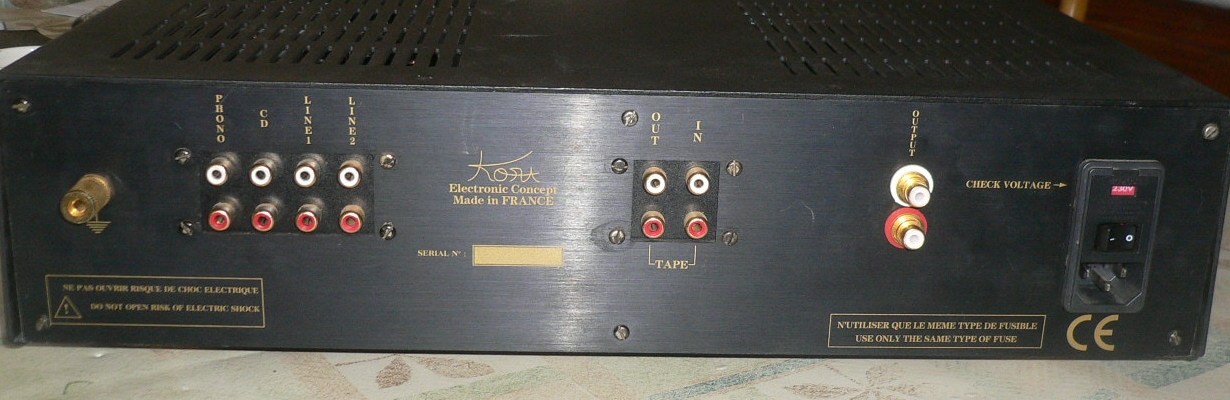

Mais revenons au préamplificateur Equinoxe dont il est question.
Assez simple, le type... Une entrée phono MM, 3 entrées haut niveau (CD, line 1 et Line 2) réglables par un sélecteur 4 positions, ainsi que la fonction tape monitor avec sélecteur. Une prise casque, un bouton M/A situé à l'arrière, un potentiomètre de volume, et en avant pompon.
Sous cette apparente sobriété, se cache une électronique et un circuit farpaitement étudiés.
Un transformateur torique d'alimentation, d'une bonne centaine de VA comprenant 2 enroulements secondaires HT et BT est précédé par un filtre secteur. C'est pour ça qu'avant d'acheter ou de construire un filtre secteur, il est parfois nécessaire de regarder si chaque élément de votre chaine n'en comporte pas un... mettre un filtre secteur avant un filtre secteur, des fois que l'on aurait vu plus intelligent...
Donc, nos deux enroulements vont attaquer deux ponts de diodes, un pour la HT des tubes (ici, environ 168V) et l'autre pour la BT, filaments, sortie casque et circuit phono.
Chaque alimentation est bien entendue régulée (Mosfet) ce qui était une constante chez Kora.
A propos de Fets, le circuit phono en est constitué à 100%. L'entrée MM, 47K 100pF 1,2mV pour 1V en sortie, est constitué de 2 JFet J309 montés classiquement en amplificateurs de tension. Entre les deux, vient s'insérer la correction RIAA 100% passive.
Ce circuit ressemble au bien connu pacific présenté sur ce forum, mais avec des JFets différents (J309au lieu des 2SK170) et des valeurs différentes pour les composants de la correction RIAA.
Il est alimenté en 18V, régulés.
Le voici en détail :
Vient ensuite l'étage ligne. Il est composé de 3 doubles triodes 6922 sovtek, qui contrairement à ce que j'ai pu lire ça et là, sonnent très bien. Son équivalent parfait en NOS est le tube E88CC. Le signal attaque donc 1/2 6922 montée avec gain modéré, puis vient le potentiomètre de volume, le bien connu double ALPS bleu. Suit la deuxième 1/2 6922, toujours à gain modéré avec boucle de contre réaction locale, et enfin la sortie cathode follower, 3eme 1/2 6922.
La sensibilité de l'étage ligne est de 300mV pour 1V en sortie.
Pour les amateurs d'écoute au casque, sur jack 6.35, la sortie est à mosfet. Je ne l'ai jamais écoutée, ne possédant pas de casque de ce type.
Que dire de plus ? Condensateurs non polarisés Wima, et SCR MKP, Philips pour les polarisés. Résistances Philips 1%.

Merci pour cette présentation très détaillée, je ne savais pas que Kora était une entreprise toulousaine à la base (j'y ai vécu 5 ans..)
Comment c'est loin...
- SidSmith
- Messages : 2032
Re: Kora Equinoxe
Merci pour cette superbe présentation !
Rien qu'à regarder tes photos l'on peut voir que les gens qui ont étudié ce préamplificateur savaient ce qu'ils faisaient.
Je me demande si c'est l'utilisation d'un filtre secteur qui a permis l'emploi d'un transformateur torique ?
