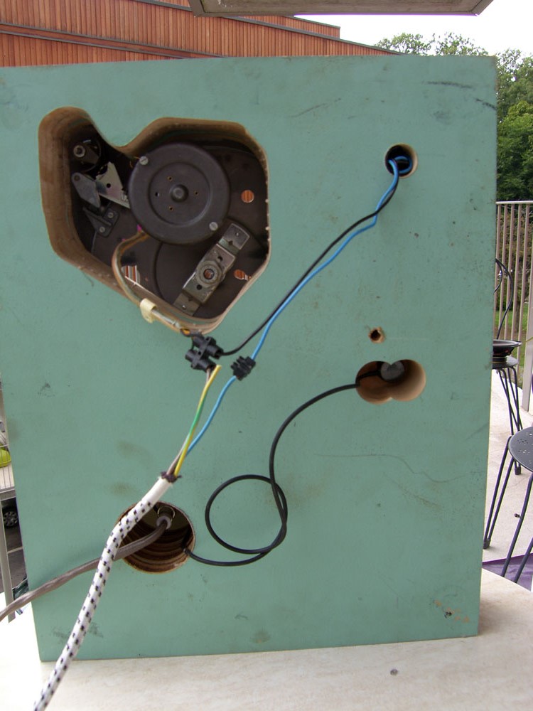

Puis vînt mon déménagement. Je passe sur les détails, mais les câbles de modulation ont été arrachés et ont emporté avec eux toute la platine de connexion… Qu’à cela ne tienne, je souderai tout ça plus tard me dis-je. Les mois passèrent, la Dual ne servait plus et je voulais la vendre. Personne n’en voulut, je décidai donc de m’amuser avec.

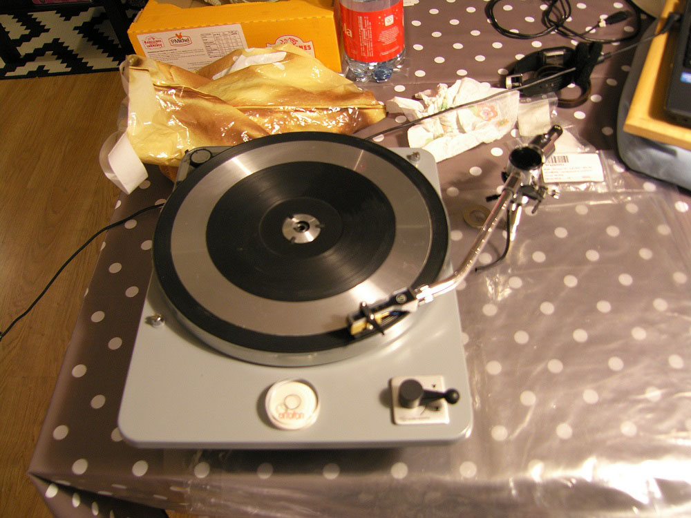

J'ai commencé par démonter le bras et toute la tringlerie. Plus besoin, et ces pièces sont parties remettre en service une autre Dual 1019. Non moi ce qui m'intéressait c'était le moteur et le plateau de cette Dual. J'avais bien dans l'idée de lui adjoindre un autre bras. Avec l'aide de Frédéric (Petitloup54) qui m'a rempli le châssis de résine, comblé les trous et repeint l'ensemble, je me suis retrouvé avec une table tournante plutôt sympa.

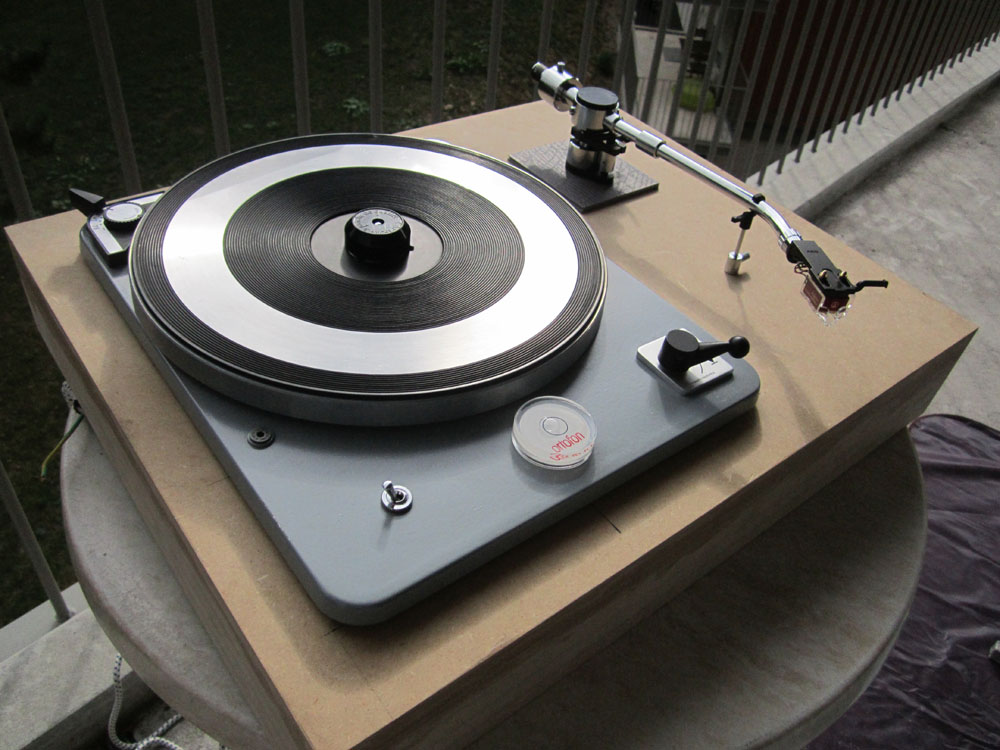

Sans vouloir atteindre le travail de Pascal avec les Lenco, l'idée était de nous amuser à moindre frais. J'ai donc récupéré de planches de médium au boulot pour faire un socle et j'ai ressorti mon Audio Technica AT1009 du placard.
Voilà ce que cela donne. Nous avons juste eu besoin d'ajouter un inter on/off.

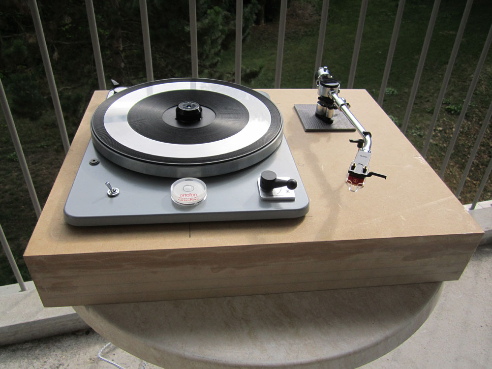

Il me reste la finition du socle à faire (placage), découper une plaque d'alu pour la fixation du bras et quelques retouches de peinture. Fred et Patrick ont eu le loisir d'écouter cette platine avec différentes cellules et différents disques. Je pense qu'on peut dire que ça fonctionne plutôt bien. Je trouve beaucoup plus de lisibilité, d’homogénéité qu’avec le bras d’origine : l'image stéréo est plus palpable, les notes plus appuyées et la bande passante plus équilibrée. Et le groove de la 1019 est toujours bien là.

sur les dernières photo, j'ai l'impression de voir les suspensions de la platine (plot souple ou ressort?), si c'est le cas, il faut les virer pour monter tout ça rigide, ce sera bien mieux

Très beau travail, je pense que cela devrait bien marcher. Il te faudra nous donner des explications très détaillées, notamment sur la liaison avec le socle.

J' ai comme l' impression que le galet est en contact permanent avec la poulie du moteur ... mais peut-être que je me trompe

La fixation de la platine est encore à l’étude, au départ je voulais utiliser une sorte de mushrooms ou autre joints mais je ne suis pas convaincu, on a aussi essayé de réduire les ressorts de suspension mais en les comprimant, on entraine une torsion du châssis. Le problème étant que je ne voulais pas au départ percé le châssis. Le prochain essai (qui sera sans doute celui retenu) sera une fixation rigide sous le plateau en plus des 2 points de fixation d’origine.
Quant au galet, le problème de l’amener en contact avec la poulie s’est posé puisque j’avais retiré la came à laquelle était relié le ressort qui venait pousser le galet contre la poulie. J’ai tout simplement tendu un ressort du galet à la plinthe. Le galet touche la poulie seulement quand une vitesse est embrayée.
Merci pour vos remarques, qui me permettront d'améliorer cette platine
Pour répondre en désordre
Tout d’abord le but est de s’amuser à moindre frais, pas d’en faire une platine de course.

Comment calcules tu la distance du nouveau bras ?
- damien
- Messages : 3989
- Localisation : Nancy
Re: Dual 1019 Custom
Salut Gek,
J'utilise les accessoires fournis par Audio Technica, à savoir le mounting template
viewtopic.php?f=83&t=23034&hilit=AT+1009
