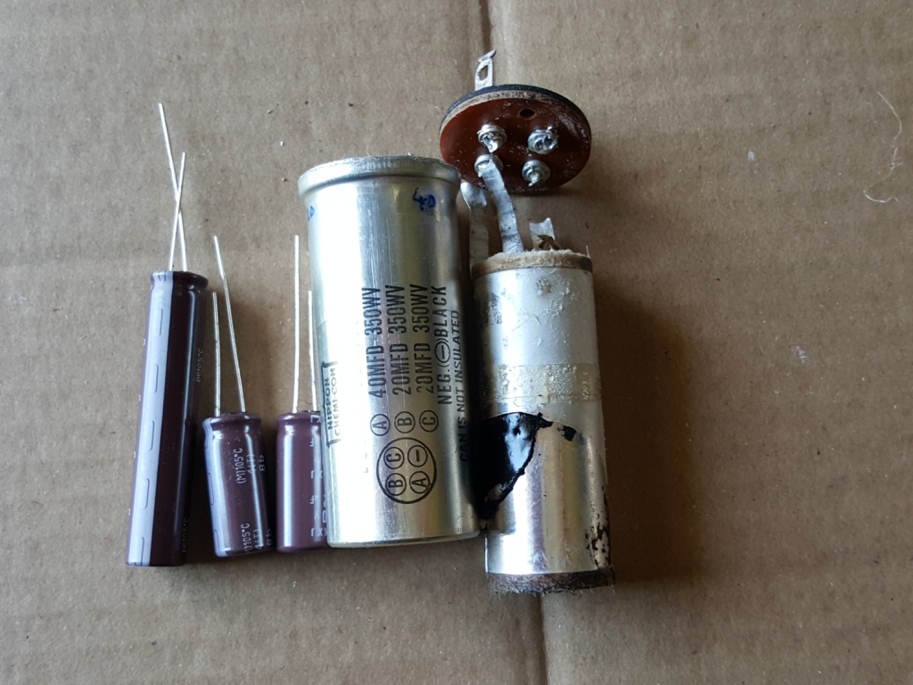

Ce petit receiver Pioneer à lampes, méritait quelques bons soins, il fonctionnait, mais avec la "peur au ventre" que l' alim lâche à un moment ou un autre, à cause du grand âge des chimiques, un des chimiques de l'alim avait d'ailleurs deja été changé, tous les autres étaient d'origine.....
après de longues heures, surtout pour dessouder les tortillons.... et garder l'apparence des capacitors can d'origine, quelques boites de coton tiges, une bouteille de mirror bleu (top pour enlever la nicotine....) voici le résultat

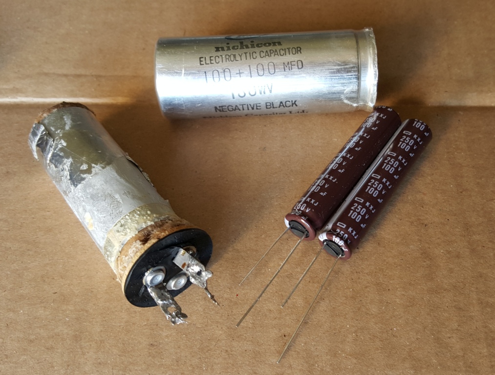

reprise des capacitor can
Pioneer LX-420A Capacitor Can (1) - Copie.jpg (294.08 Kio) Vu 4651 fois
Pioneer LX-420A Capacitor Can (2) - Copie.jpg (264.53 Kio) Vu 4651 fois
Pioneer LX-420A Capacitor Can (3) - Copie.jpg (195.9 Kio) Vu 4651 fois
Pioneer LX-420A Capacitor Can (5) - Copie.jpg (268.08 Kio) Vu 4651 fois

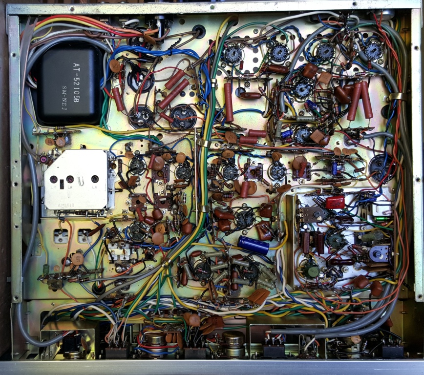

l'arrière
SFHSG 016 - Copie.jpg (214.1 Kio) Vu 4650 fois
SFHSG 017 - Copie.jpg (278.39 Kio) Vu 4650 fois
