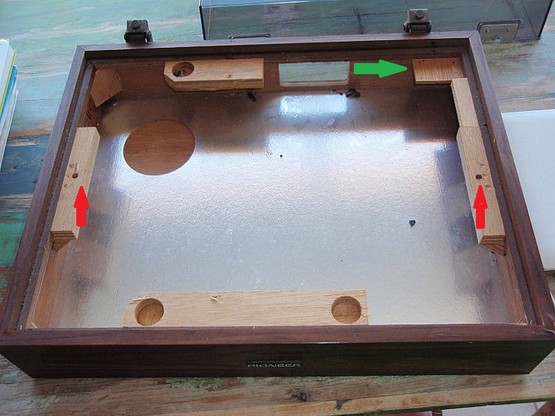

Par contre, en réglant le bras, l'anti skating donnait un résultat désastreux... le bras partait vers l'extérieur alors qu'en le laissant sur 0, le bras restait en place...
Mon meuble étant horizontal ainsi que le coffre de la platine, j'ai regardé de plus près le plateau... évidemment il n'était pas d'équerre!
je démonte le coffre et là je découvre les petits dégats (vous pourrez confirmer): Flèches rouges: Je pense qu'il me manque les vis à ces endroits ! Si oui, quelqu'un a-t-il les références ? Merci d'avance.
Flèche verte: là je crois qu'il manque un bout de contreplaqué avec un creux prévu pour recevoir un ressort de la platine (comme les trois autres visibles sur la photo) ça sera facile à refaire.
