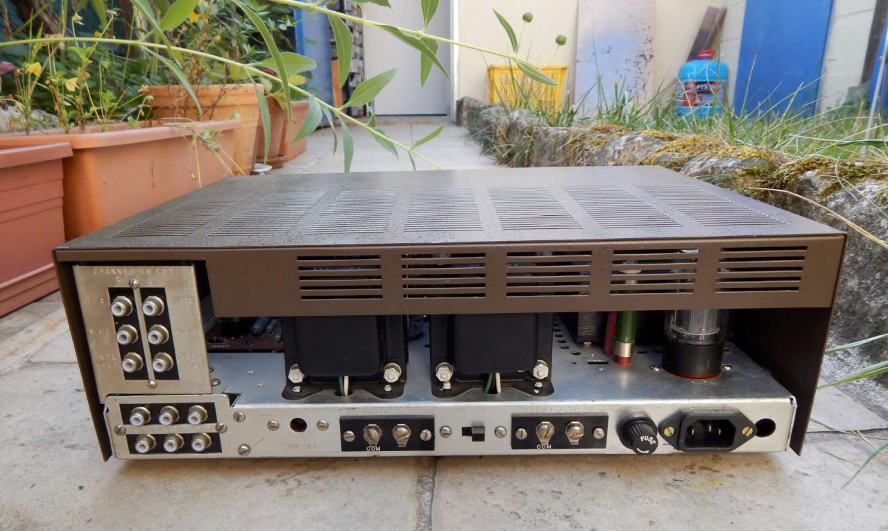

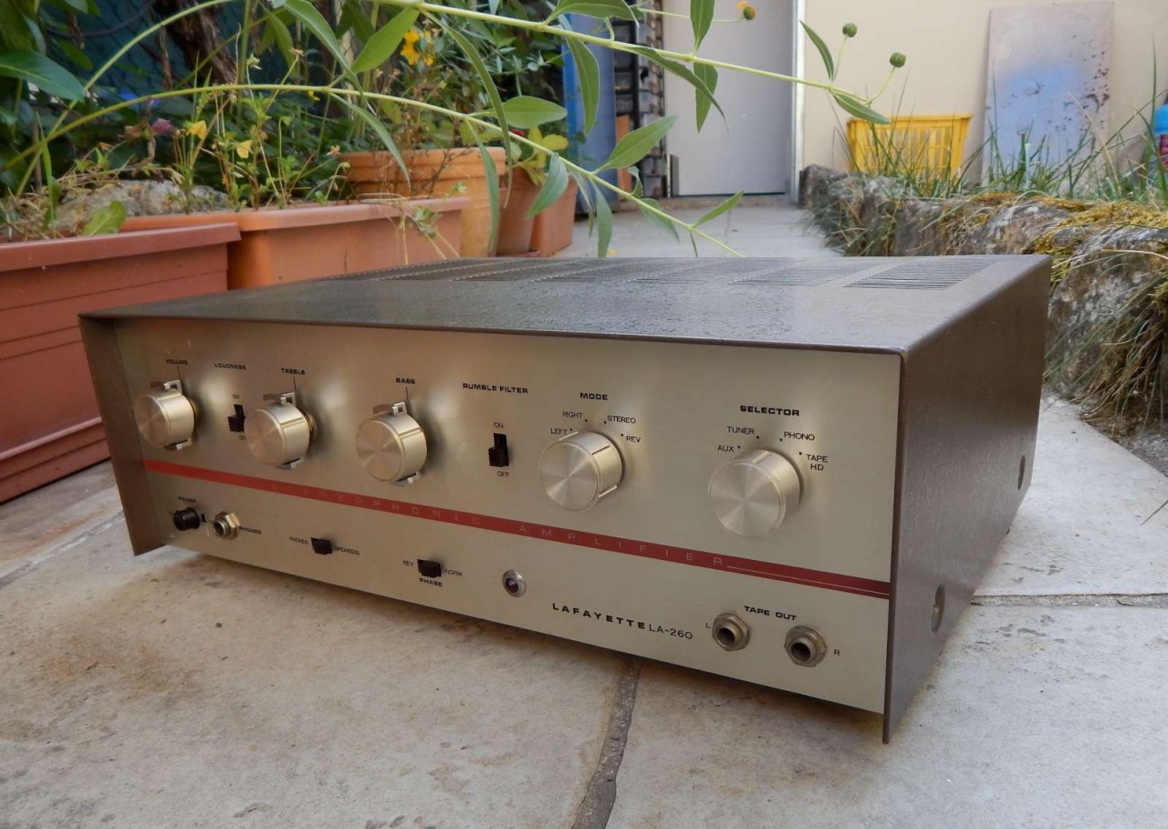

Je vais vous présenté un superbe ampli stéréo à tubes des années 60: Lafayette LA-260 (année 60/65)
J'adore son look délicieusement vintage, d'autant plus qu'Il est dans un état exceptionnel pour son age, la sérigraphie est intacte et cerise sur le gâteau, il est passé dans les mains expertes de l'ami "Patrick" qui l'a entièrement recapé :love:
Caractéristiques :
2x15 watts ( environ)
220v
10 tubes: 3 x ECC83 - 4 x EL84 - 2 6BL8 - 1 x GZ34
5 entrées ( Aux, tuner, Phono, Magneto, Ceram.)
Concernant l'écoute, branché sur les Onken Harmo Ballade, l'association fonctionne trés bien, le son est particulièrement bien défini, aéré, tous les registres sont bien présents, bien timbrés et plus « chauds » ( ah, le tube :love: ). Le grave est d'une fermeté exceptionnelle, ou se superposent des sons extrêmement fermes sur des sons infiniment doux et légers. Bref, un "Petit ampli " à tube audiophile vraiment exceptionnel !l'association à des enceintes haut rendement est bien évidement conseillée mais il peut driver sans difficulté une bonne paire d'enceintes "classique" :yes!:

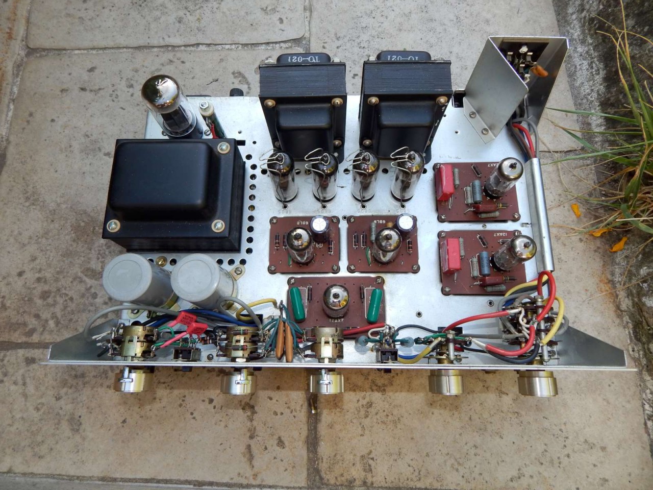

N'étant pas expert en la matière, voici la réponse de Patrick qui s'est occupé du recapage:
"Pour les pièces changées ce sont les condos entrant dans le chemin du signal, remplacés par des condos de valeurs identiques ( pas la peine de changer le filtre qu'implique ces valeurs ...) mais de type MKP Wima ( excellent rapport qualité audio/prix) + condos chimiques de cathode des 6BL8 ( valeur plus importante et surtout .. ne fuyant pas! ;-) + ajout de qqs chimiques HT en parallèle sur ceux existants ( hormis le premier condo de tête bien sûr .. )"

:hello: Magnifique !Etat exceptionnel,montage clair,épuré,tout est à sa place,logique,j'adore les circuits séparés :yes!:
Sûr qu'il doit bien chanter.

Bel appareil, avec un état de présentation très propre! A quoi servent les antennes hertziennes sur les quatre tubes? C'est pour la wifi? :tinostar:
J'aurais bien aimé comparer à mon P1SE, moi qui aime les EL84...
