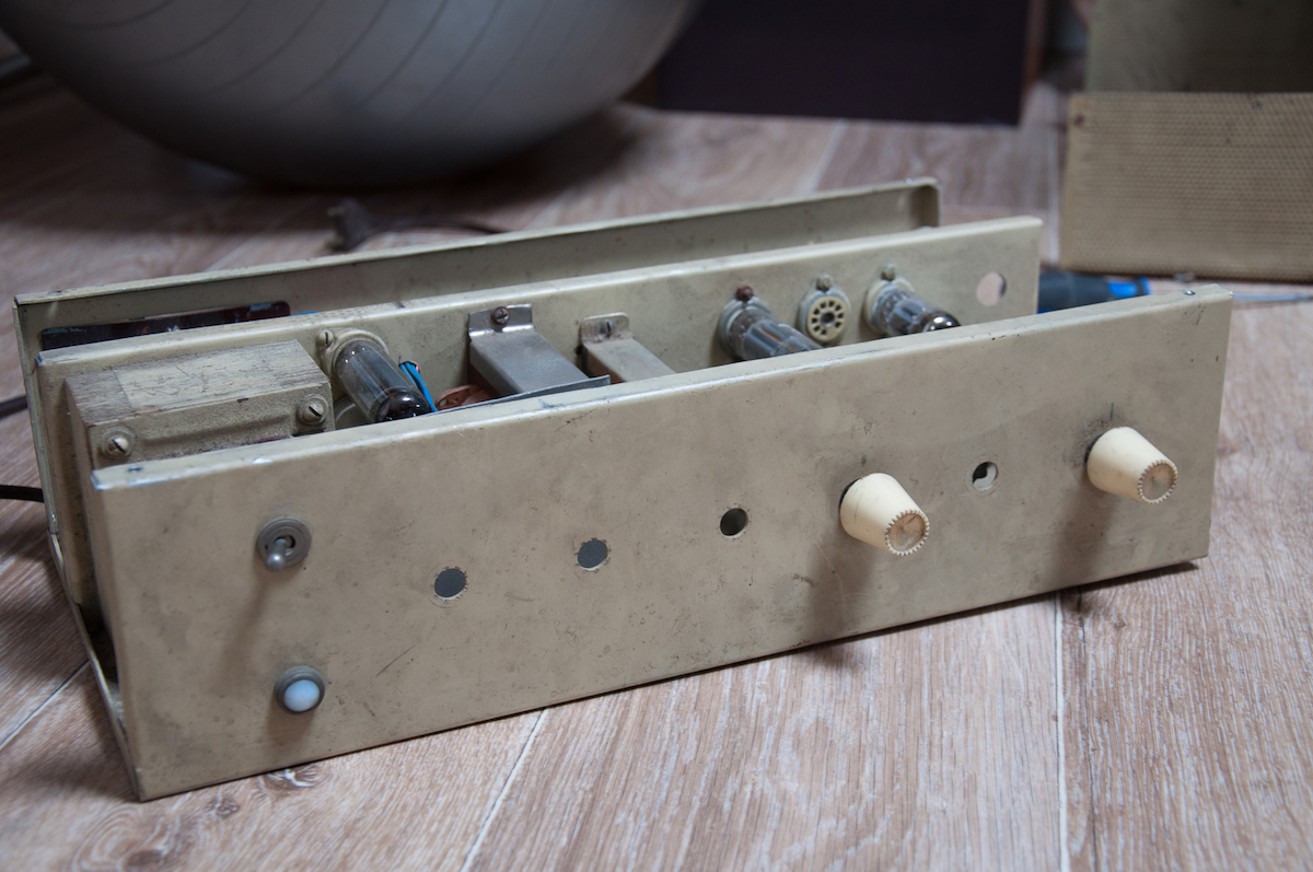

Salut à tous,
Je vous présente une pièce non identifiée, que j'imagine être un montage maison, car le chassis présente des traces de potars supplémentaires etc...
Comme je suis loin d'être un as en élec, je ne vais rien vous décrire, mais laisser les images parler d'elles-même.
Je suis très curieux de lire vos avis, et surtout vos conseils.
J'aimerai le remettre en route, et si il en vaut le coup, faire remplacer les condensateurs, cablâges qui en ont besoin.
Photos prises avant le dépoussiérage, les allergiques, vous êtes prévenus !

Un petit ampli mono, avec transfo (micro ?) d'entrée ?

Il me semble, selon le câblage, qu'il soit en stéréo. Par contre pour le reste, aucune idée.chartz a écrit :Un petit ampli mono, avec transfo (micro ?) d'entrée ?

Il faut nous en dire un peu plus sur ton jouet, référence des tubes entre autres puisqu'elles ont l'air d'étre lisibles. ell80 ou ecll800 peut étre. Deux lampes sont manquantes, peut étre des ecc83 . Cela semble étre un ampli stéréo car deux transfo de sortie cablés en ultralinéaire. Les trucs gris ne sont pas des transfo d'entrée mais des condensateurs de marque Helgo sans doute.

Bien, je me demandais si on voyait deux transfos de sortie, l'un tête bêche avec l'autre. Quelle est la référence des deux lampes sous le blindage entre le gros transfo et la self ?

Une seule lampe je pense, la redresseuse. Trés certainement une ez81.

Du DIY ça ?
Ne serait-ce pas plutôt la récup de l'ampli d'un pick-up ?

Ben on en voit une vers les étages d'entrée... Bizarre, ou alors quelqu'un a remis des lampes au pif, ce qui est possible...lenicky a écrit :Une seule lampe je pense, la redresseuse. Très certainement une ez81.

12AU7 pour celles de petite taille et ELL80 pour les "grandes"lenicky a écrit :Bonjour
Il n'y en a qu'une, réf EZ81. les deux "trucs" en métal ne sont pas des lampes.chartz a écrit :Bien, je me demandais si on voyait deux transfos de sortie, l'un tête bêche avec l'autre. Quelle est la référence des deux lampes sous le blindage entre le gros transfo et la self ?
Pick-up ? Tu fais référence au véhicule de texan ou c'est un terme en hifi ?Unic a écrit :Du DIY ça ?
Sinon, ce serai bien de faire la poussière avant de prendre les photos...
Pour te répondre, le chasse est fait maison, c'est certain, et il possible que les composants aient été récupéré ailleurs... qui sait ?!
La poussières... en effet, et elle a été faite depuis, simplement mon reflex n'est pas disponible. Du coup à choisir entre photos de téléphone et poussière
Je suis totalement novice en élec, ne m'en voulez pas si j'ai écorché certains termes...
Du coup aucune idée de quoi faire de ce Frankenstein, je l'avais branché il y a quelques mois lorsque je l'ai trouvé, ce qui n'était peut-être pas judicieux, et rien n'a flambé. Les lampes se sont allumé. Est-ce que ça vaut le coup de le montrer à un pro pour le faire refaire, changer les prises bananes en cinch etc et pouvoir l'utiliser ?

En complément, la face avant et arrière :
