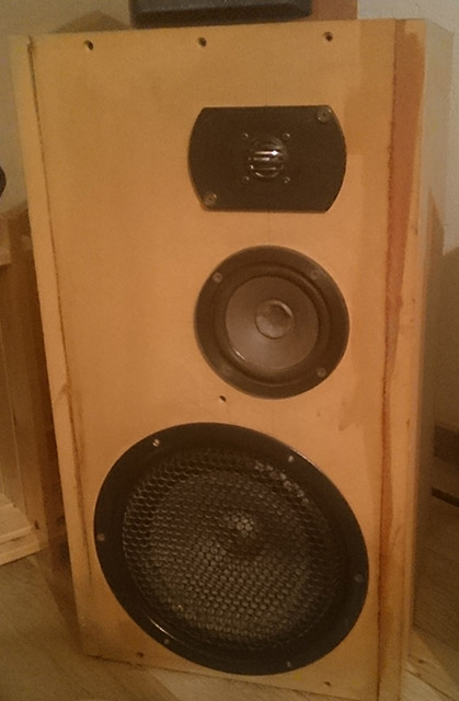

Bon, après réflexion, je décide de vous présenter la paire d'enceintes que mon popa a fabriqué il y a un vingtaine d'années de cela et qui tournent toujours aujourd'hui pour moi et (mon) Marantz 1090. Je suis pas chez moi au moment où j'écris ce post alors je n'ai pas de tof pour l'instant mais ca va pas tarder, 'zinquiétez pas ! Elles sont en 8ohm, nombre de décibels inconnu jusqu'à ce jour mais ça envoie du pâté. Elles sont composées d'un tweeter générique, d'un médium Visaton MR130 et d'un boomer issu d'une enceinte sono (oui, c'est un peu du bled mais ça tient et c'est bien). Le tout dans du bois. On a refait les branchements avec du 2,5mm2 car le pauvre ptit câble tout fin ne tenait plus. Jvous rassure, ce post sera mis à jour aussi rapidement que possible.
Bob.
EDIT : Voici les photos :
Image Image[/url]
Oui, le premier boomer est vide, il craque trop :lacheur: , on va le remplacer (des deux cotés, on fera de même avec les médiums)...
J'vous laisse deviner ce qu'il y a sur le rack :-D

Update : Les enceintes font 390 par 350 par 630 mm (long/larg/haut) et les nouveaux médiums et boomers ont étés commandés hier dans la soirée, ce seront des Visaton MR130 et W250. Pas besoin de changer les tweeters, ils sont en parfait état de fonctionnement.

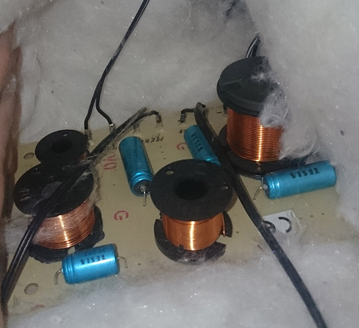

Et le filtrage ? Si ton père avait étudié des filtres ad-hoc (pas sûr, vu l'assemblage hétéroclite) il faudra les modifier : tu ne peux pas juste changer les HP comme ça !
Une enceinte est ensemble de paramètres interdépendants et on ne peut pas mettre comme ça des HP dans du bois et espérer que « ça marche ».
Dis-nous en plus...

Ca a été vérifié, tu as raison dans le sens où il ne faut pas mettre n'importe quoi sur n'importe quoi, les haut parleurs choisis ici pour remplacer les anciens correspondent au filtre en place et aux caractéristiques dimensionnelles de l'enceinte. Après, l'enceinte à été construite il y a 20/25 ans avec du matos de récup donc si tu souhaites avoir des chiffres, ben on les a plus.

Une petite photo du filtre, c'est possible ?

Oui, biensur :
C'est rembouré comme pas possible là dedans, c'est la photo la plus détaillée du filtre que je puisse avoir.

AMHA, les condos axiaux chimiques bleus doivent être à la rue...
