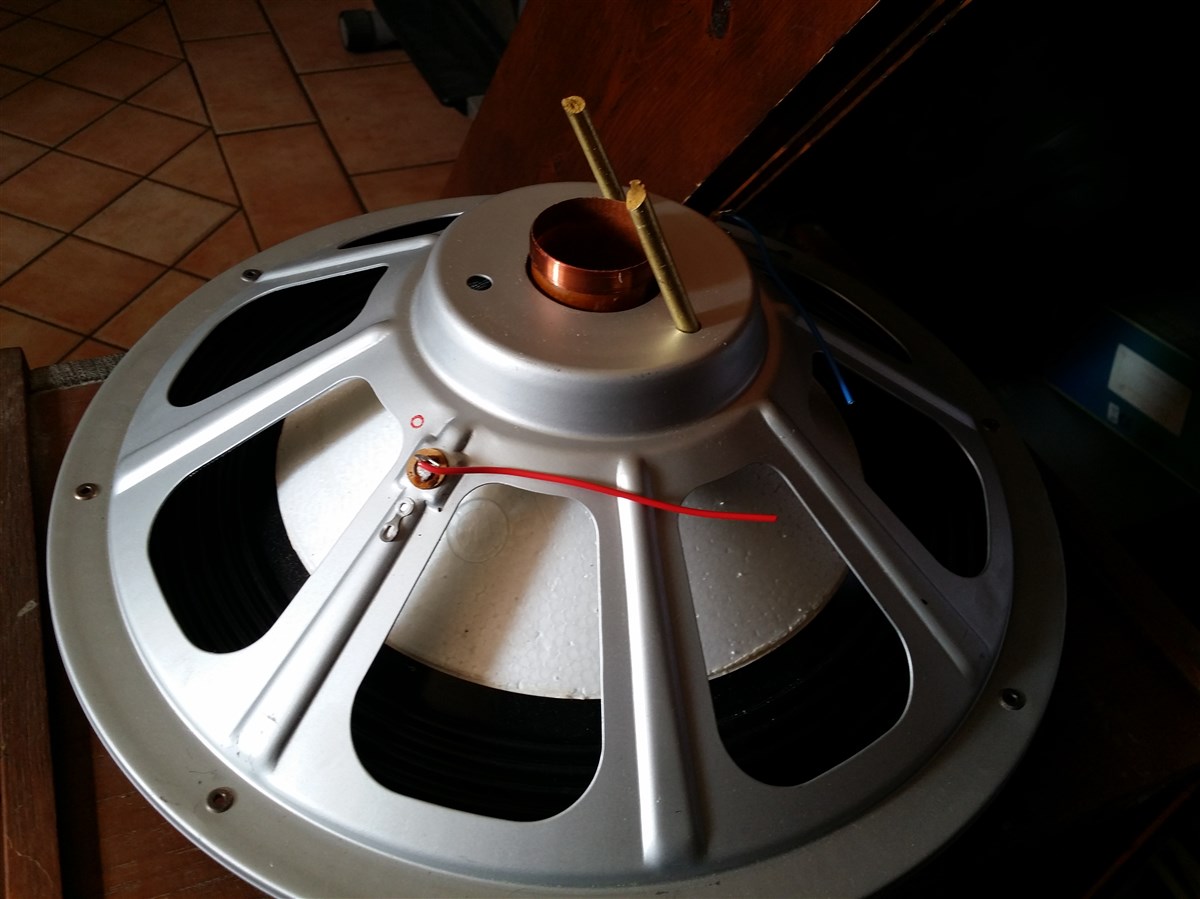

Une fois rentrée à la maison , je commence par l'ouverture de celle qui avait un grelot à l'intérieur et déception , le moteur maintenu par trois vis en laiton n'est plus sur le HP mais dans la boite à se balader ...
Un coup de chance , la bobine n'a pas trop souffert et la réparation a été possible sans trop de soucis ....
Le speeder a été percé à un endroit par une des vis , c'est ce qui m'a permis de sortir le restant des deux autres et j'ai recollé le moteur à l'époxy sur le châssis ( c'est plutôt le contraire en fait!!)

L'envers du HP avec son superbe aimant alnico.<br />C'est celui de la deuxième enceinte , le moteur ne tenait plus que par une vis , il a eu droit au même sort que le premier.

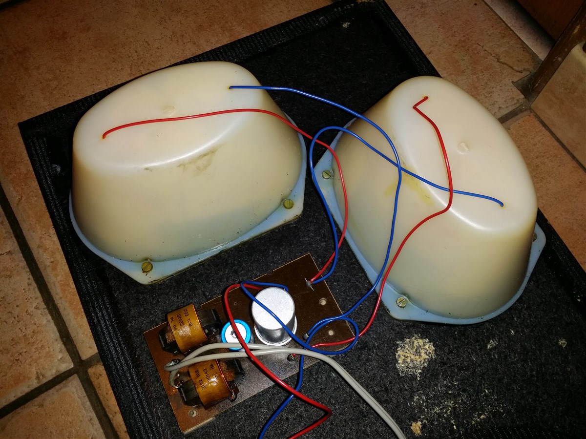

Le panneau avant se démonte , les deux large-bande sont placés différemment , un vertical et un horizontal , sans doute pour une meilleur diffusion .

Le HP sans son moteur , la bobine à un diamètre d'environ 30/35mm , c'est peu et ça explique la tenue en puissance annoncée à 20 watts .
Le filtre deux voies avec des pentes à 12db (coupure estimée aux alentour de 500hz pour les LB et sans doute un peu plus bas pour le grave).
Après remplacement des condos , 15uf et 50uf .
