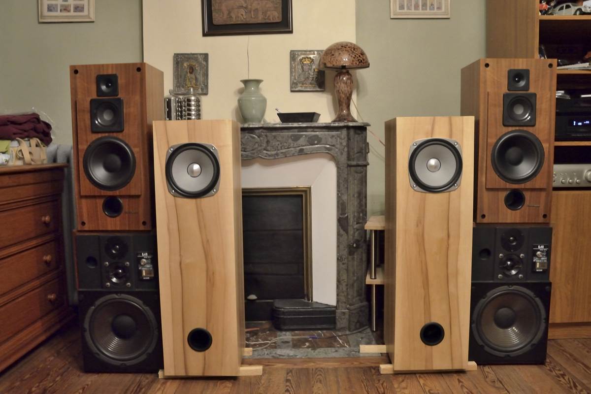

Etant parti il y a deux mois sur ce forum sur quelques questions sur les HP large bande, je me suis lancé sur une suggestion d'un "forumer" (Sudiste) dans la construction d'une paire d'enceintes bass reflex avec des HP fostex FF225WK. J'ai calculé les enceintes grâce au simulateur de Dominique Pétoin. J'ai terminé la 2ème enceinte ce week end. Il y a besoin d'ajouter des tweeters ce qui sera la prochaine étape. Je m'en doutais avant de commencer la construction, mais pour des enceintes DIY, je préfère la solution d'avoir des tweeters séparés des enceintes, pour la mise en phase acoustique et aussi pour pouvoir changer de solutions facilement...
Voici le résultat pour le moment.

Evidemment les enceintes sont trop rapprochées... mais la disposition est provisoire. C'est dans une chambre, il faudra sans doute déplacer les armoires...

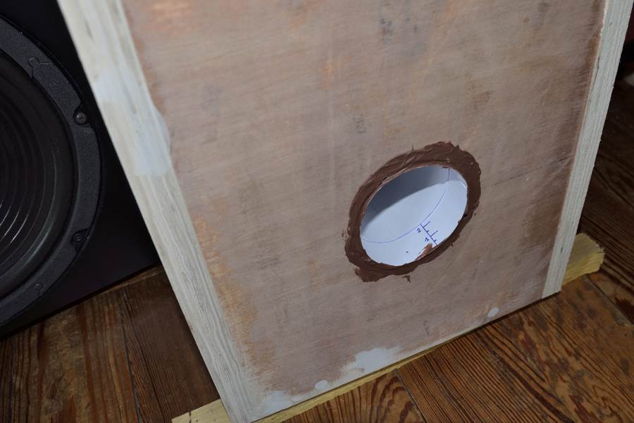

J'ai déjà passé pas mal de temps pour choisir la solution et calculer les enceintes, sur le site de Dominique Petoin, qui m'a bien aidé (et je le remercie) par ses conseils en plus du simulateur. Finalement la solution retenue est une enceinte BR avec résonateur Elipson et volume calculé selon méthode OPR (optimisé par le rendement).
Je vais mettre rapidement qques photos de la construction.

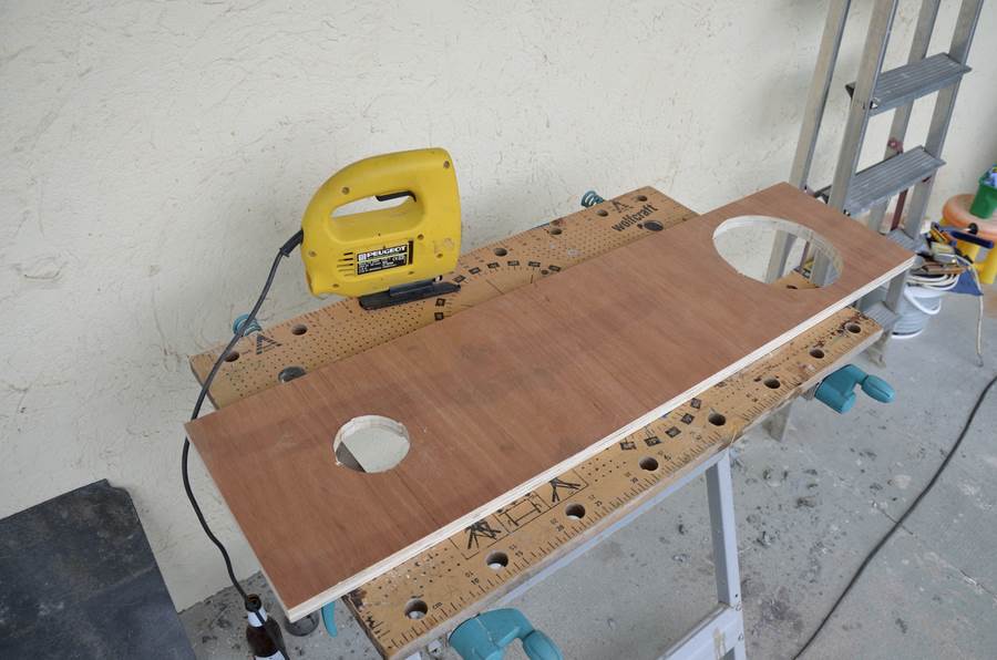

j'ai utilisé du contre plaqué 22 mm acheté et découpé chez brico. Autant dire que ce n'est pas de la découpe au mm, mais j'ai défini l'assemblage pour qu'on puisse facilement ajuster par ponçage. J'ai découpé les trous pour HP et évents avec les moyens du bord, à la scie sauteuse...
