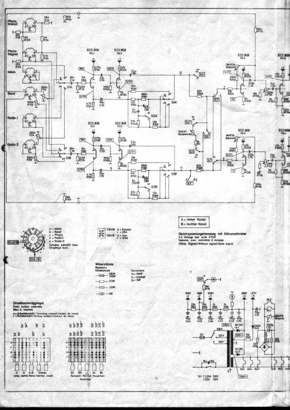

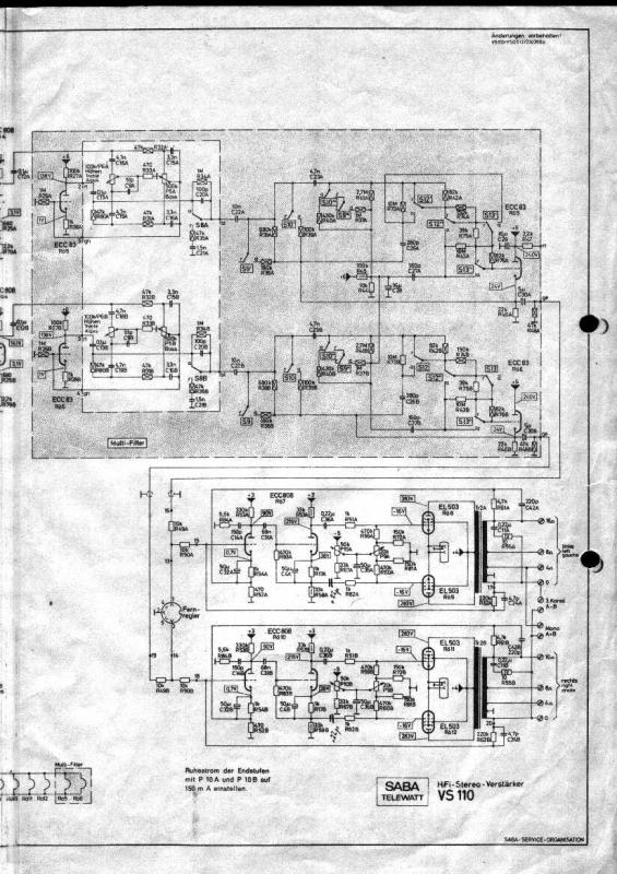

Le mieux que l'on puisse trouver question lisibilité,je peux t'envoyer les originaux en mp si tu veux

Super ce plan Mimi80, c'est déja bien mieux que celui de radio museum.
Si tu as en meilleure résolution alors oui je suis volontier prenneur en mp, quitte à le mettre en copie ici même, pour qu'il puisse servir à d'autres. :jap:

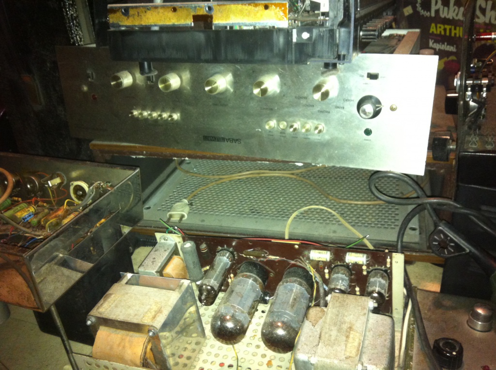

Le mien dans ma montagne d'appareils "en attente". Il faut que j'appaire des 503..
A noter que je viens de tomber sur un forum allemand où un gars a fait une transformation hardcore en le passant en 4x el84...changement de transfos etc.
