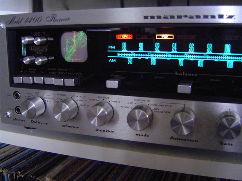

Marantz 4400, c' est le plus gros amplituner quadriphonique des années 70.
C' est aussi un des plus puissant, 4 X 50 watts en quadri, 2 X 125 watts en stéréo.
Oscilloscope de controle et Dolby A intégré, plus un tuner qui peut rivaliser avec les meilleurs.

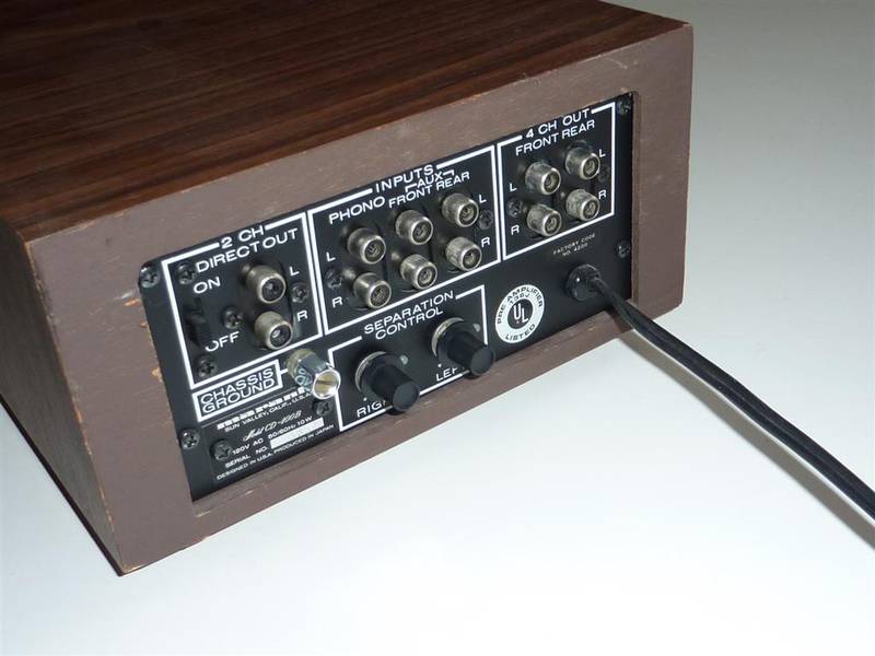

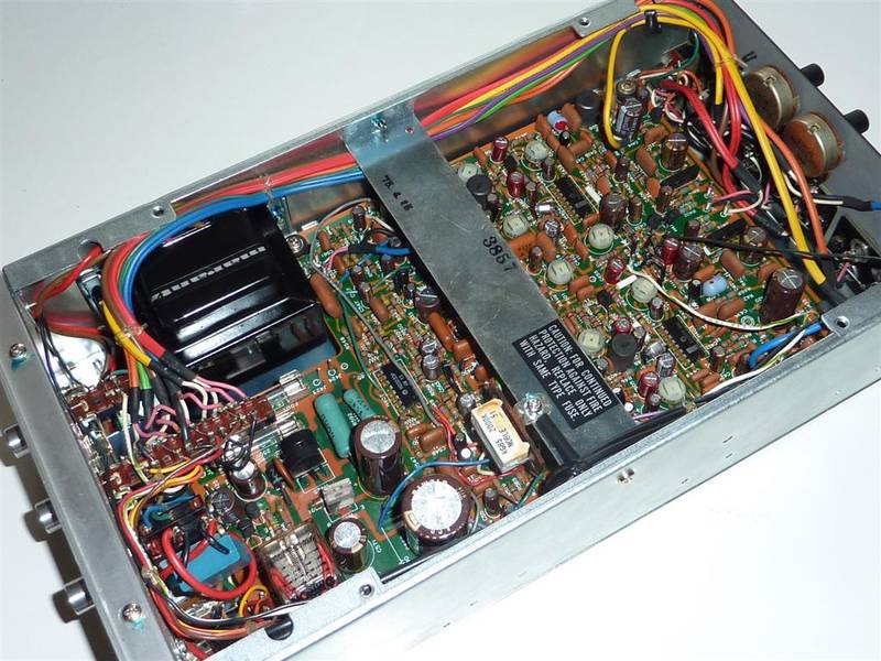

Re: Marantz model 4400 / Démodulateur CD4 model CD400B
C' est le complément indispensable du model 4400.....
La lampe témoin du démodulateur CD4 avait laché.....
Je devais le démonter afin de changer celle-ci et me suis dis que quelques photos de l' intérieur pourraient être intéressantes....
Ce démodulateur reçoit le trés faible signal des cellules de lecture....afin d' être insensible aux perturbations externes, le coffret est blindé...
Son rôle est de récupérer la porteuse haute-fréquence gravée sur les disques CD4, de la traduire et de la réinjecter sur les canaux arrières... Tout cela en analogique..... Il date de 1976, contient quelques circuits intégrés mais la plupart du circuit est en composants "discret".... Tous les condensateurs chimiques ont été changés par du Silmic, du Black-Gate et du Cérafine....
