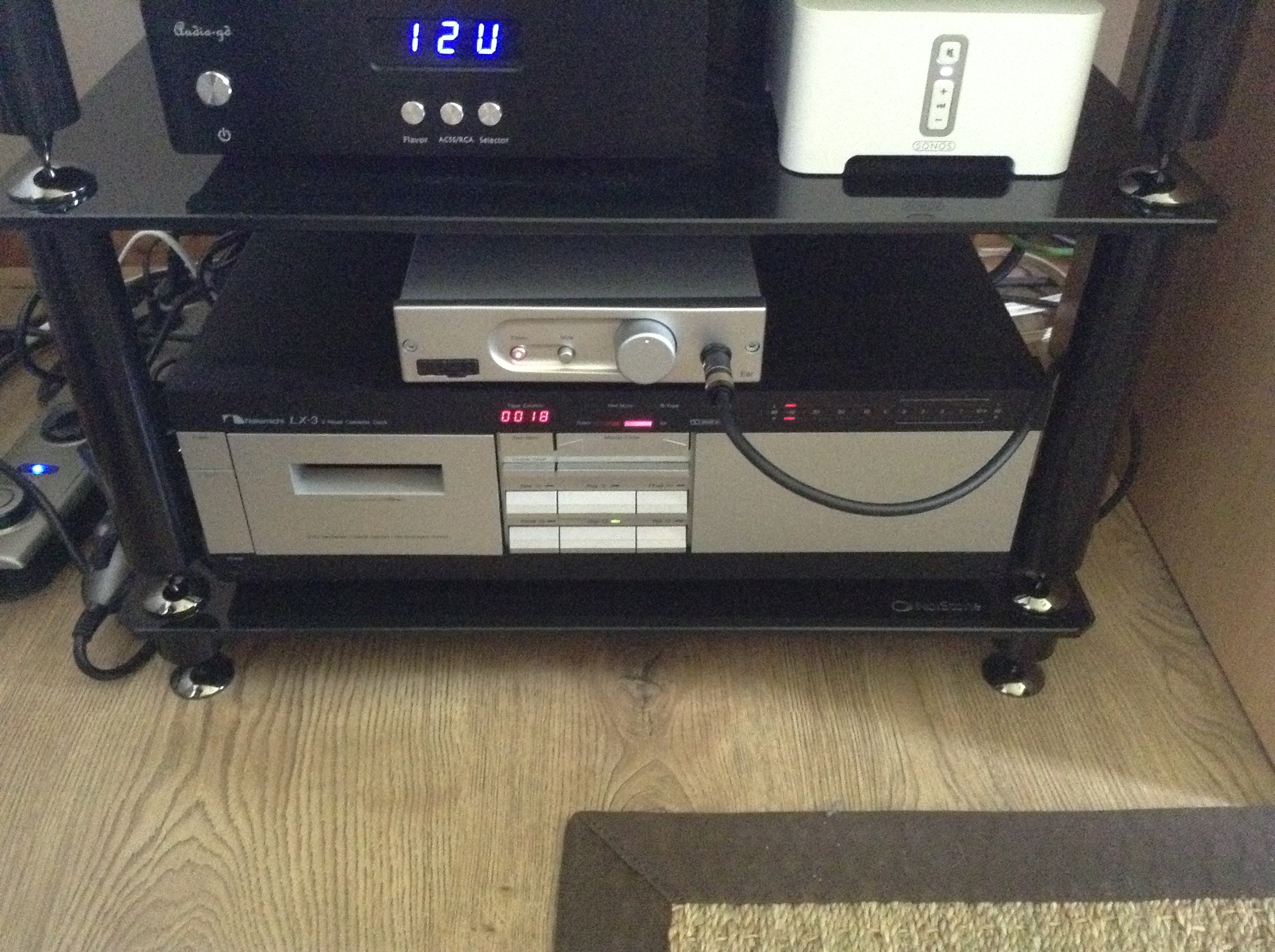

J'espère être au bon endroit pour présenter la platine K7 et le Baladeur Sony
Ne me demander rien de trop techniques :D Tout ce que je peux dire c'est que je suis ravi , voici quelques photos de la LX3 .... que je peaufinerai par la suite
Comme K7 j'utilise TDK SA , SA-X mais aussi Sony Esprit II , That's CD/IVF et aussi quelques albums Pink FLoyd , Van Halen , Genesis , Deep Purple en bon état .
Dans le meuble
En nocturne

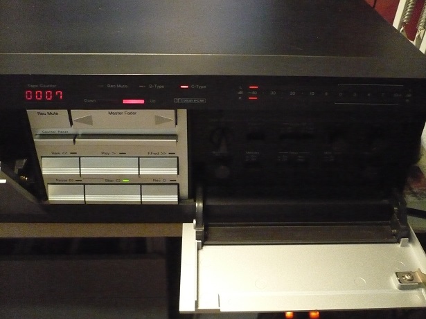

voila Alain , j'attaque :)
la panne principale , c'est qu'elle n'enregistre plus ....... et la secondaire , un méchant grincement dans la mécanique lors de l'appuie sur stop :tinostar:
sinon elle est nickel
la première panne est connue , surement un 4700p qui fait le con , pour la deuxième , une goutte de graisse qui doit bloqué à chaque retour de came

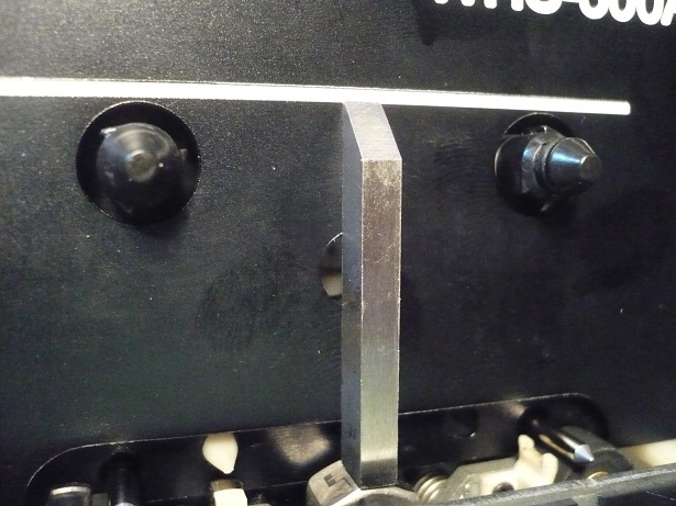

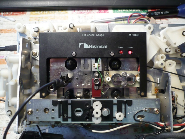

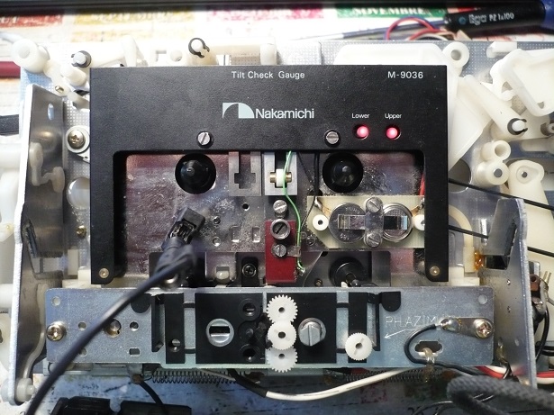

nettoyage du bloc mécanique
changement de la courroie de cabestan
vérification du positionnement des guides bande
ainsi que du tilt
j'ai tourné d'1/4 de tour vers la droite celui du bas
j'en ai chié pour pas que cela bouge en remettant la vis du tracking ...
position de la tête de lecture
à la remise en marche j'étais à 0.13 , maintenant 0.09 ....
W&F intermediaire.jpg (89.44 Kio) Vu 14421 fois
plus qu'a laissé tourné ..
