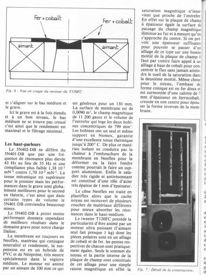

L'idée serait de se rapprocher de quelque chose qui ressemble à ça :
Pas encore trop d'idée sur le choix du tweeter .
Pas fan du T120FC, difficile à trouver, cher, souvent à faire restaurer ( suspension désagrégée ) et reputé " dur" .
Je resterais bien sur un Audax HD 9x8 D25 BA HR qui s'en sort pas si mal dans les DB13 !
J'ai , en plus, pour ce tweeter pas mal de pièces : 4 moteurs, 1 paire de plaque rectangulaire, 1 paire de plaque ronde . Il ne me reste qu'a commander une paire d'équipage mobile chez Sylvain Houlbert

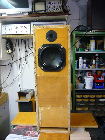

Bien avancé aujourd'hui !
Il ne me reste plus que les planches du labyrinthe et la façade qui reçoit les HP à découper .
Et quelques heures à tracer le pré-gabarit du Focal 5N412 , qu'il faudra ensuite transformer en gabarit pour pouvoir l'utiliser sur la plaque qui reçoit les HP .
(Défonceuse avec fraise à copier pour un truc propre )
Bref, Work in progress ...

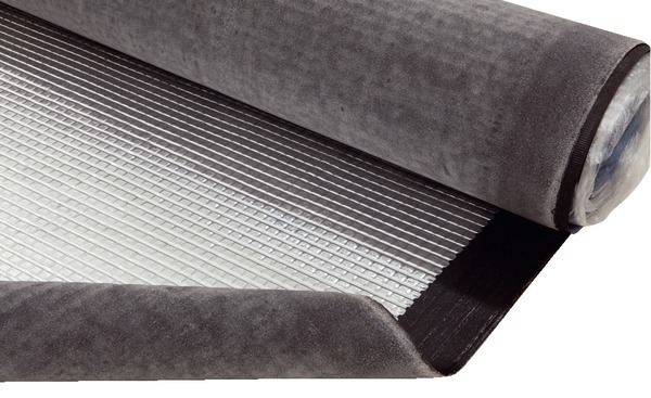

Je me demande si je mets du papier goudron / alu dans la partie haute ( celle avec les HP) comme il est pratiqué dans les DB13 ?
Avec HP KEF ( B110) ou Focal ?

Aucun amortissement interne dans le labyrinthe et un peu de laine de roche en haut, c'est tout. Du goudron, pourquoi pas, mais pas alu, papier.

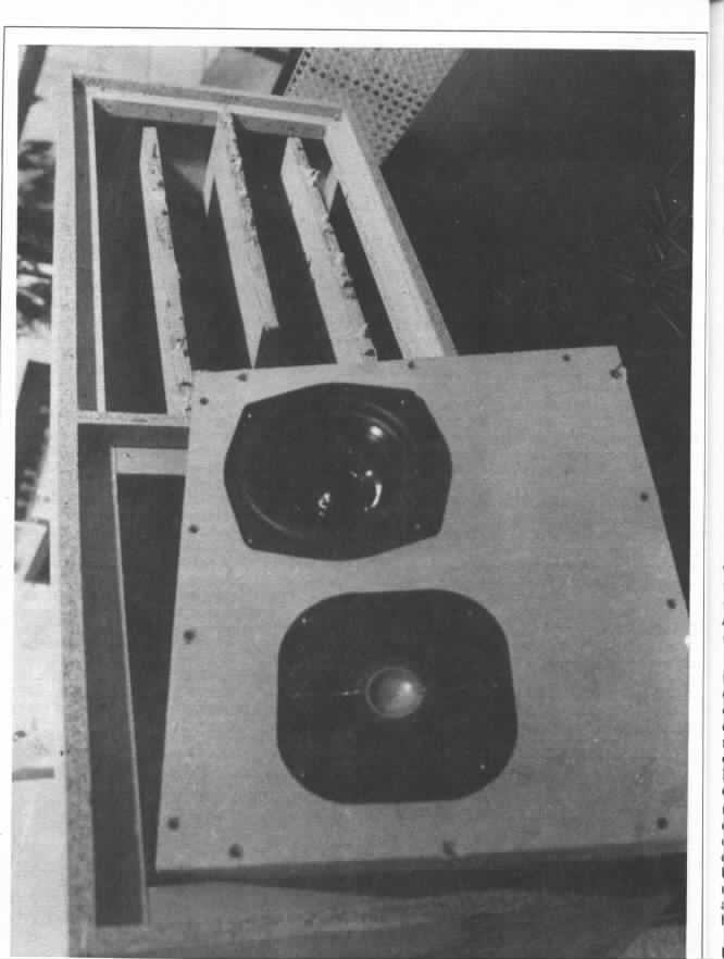

Dans celles présentées en haut de page , le labyrinthe est rempli ( coton ou mousse ?).
Bref, faudra faire des essais avant de fermer la boite
