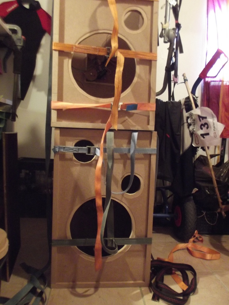

Ensuite direction Leroy pour le mdf de 18mm. L'emplacement des Hps se fera grâce au caches qui sera décalqué ,tracé et défonceuse pour la réservation de ceux ci.
Je ferais un petit montage a blanc histoire de voir le volume et là je suis scotché mes AR4 vont paraître bien petites.
Pour la méthode je décide de mettre des tourillons de huit qui seront réduits a 2cm pour me servir de guide lors de l'encollage. Entre temps j'ai mis en place le filtre collé et siliconé.
Le lendemain silicone sur l'ensemble de l'enceinte et première question se pose quels fils sur quels Hps hé oui le bois ça va mais les composants electro :stress:
Suite de quoi achat de laine de verre (comme a l'origine)j'ai même fait des chaussettes pour les 4hps non protégés.Mise en place des Hps et essais et c'est impressionnant le sentiment qui en découd empli de satisfaction et de fierté.elles jouent depuis ce matin et c'est un régal.
