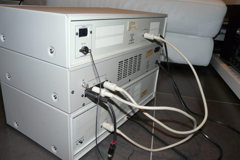

Voici un petit ensemble sauvé il y a quelques jours de la destruction. Il date du début des années 80, fabriqué au Japon. Le tout est en façade et capot alu, arrière en plastique. Tout cela est très très léger.
Ampli A 4026 D
Les seules infos que j'ai pu trouver se trouvent dans une petite annonce. Elle indique que cet ampli a été construit par Sanyo et qu'il fait 2 x 30W. C'est assez difficile à savoir car rien n'est indiqué à l'arrière, ni la puissance, ni l'impédance des enceintes.
La connectique est DIN, et tout est écrit en Français ce qui lui donne un peu de charme :-).
L'ampli fonctionne correctement, il a 4 entrées: Phono, Cassette, Tuner et Aux et une sortie casque.

L'arrière train
L'arrière train
