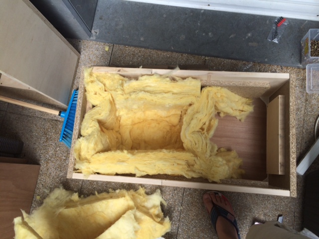

N'étant pas très fort en calcul ni en conception d'enceintes, j'ai opté pour une réalisation "clef en mains" adapté au 31Tte.
Je me suis donc lancé dans la contruction d'un caisson Yves neveu.
Voici un bout de la réalisation :

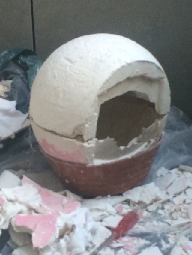

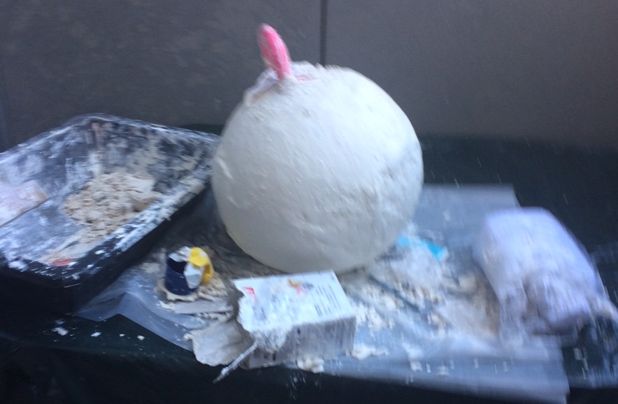

Comme je voulais un design type 4240, il a fallut que je réfléchisse à une technique pour mettre au point des sphères en plâtre.
Au fil de mes recherches et de mes essais, je me suis aperçu qu'une sphère parfaite engendrait des résonances relativement désagréables.
Comme le 19 tsp allait être coupé aux alentours de 400kz, j'ai tout simplement fait un intérieur non sphérique.

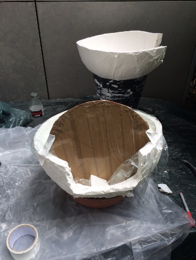

Je suis donc parti d'un balon d'enfant.Puis j'ai plâtré autour afin de réaliser un moule extérieur...
Que j'ai ensuite coupé en deux et enduit de cire de bougie à l'intérieur
J'ai donc chargé l'intérieur avec du plâtre et de la filasse de plombier. Une fois le tout sec, j'ai cassé le moule extérieur pour en extraire les demi-sphères :

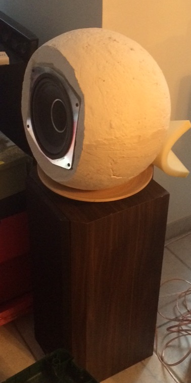

Pour finir, j'ai ressoudé les deux parties toujours avec du plâtre. Voici le résultat "presque final" de la sphère :

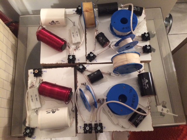

Voici le résultat intermédiaire avec le caisson le tweeter monté et le filtre. Pour infos, le tweeter est le TW0X34 PN de chez Audax car j'e n'ai pas trouvé de TWZ.
J'ai donc ensuit refait les filtres afin de les intégrer dans le caisson. Il a été conçu par la maison du HP. Il a une coupure à 400 et 2500 Hz à avec une atténuation de 12Db/Oct:

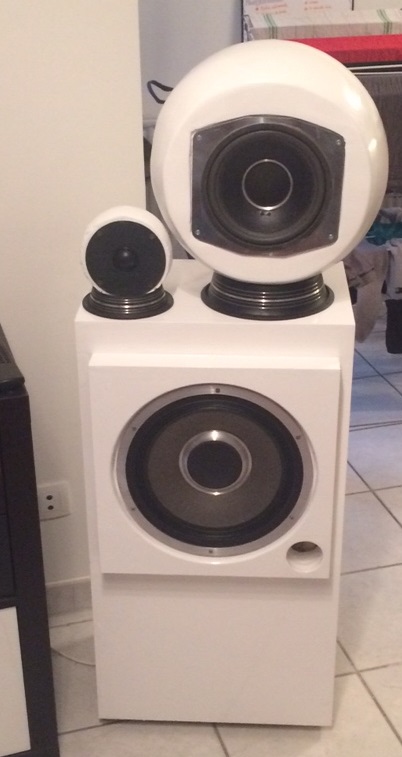

Et voilà le résultat final après quelques heures de ponçage / masticage / peinture :

Pour donner un peu plus de détail, les Hp ont été trouvés sur le bon coin. On ne pense pas assez à déposer des annonces de recherche mais ça marche !
Les HPs sont les premières versions de siare , avec 6 kg pour le 31te et 5kg pour le 19tsp.
Une sphère vide pese 15 kg. Ce qui nous fait a peu prêt 60kg/enceintes.

En y regardant de plus près , tu aurais du faire l encadrement du 31 te en rond aussi , cela n engage que moi
comme un lego
deftom
Messages : 28
Enregistré le : mar. 16 juin 2015 10:33
Re: Enceintes diy Siare / Audax - et pourquoi pas un ampli D
Message par deftom »
Pas evident car il faut la place pour l'event.
nan 63
Messages : 282
Enregistré le : mer. 22 mai 2013 18:03
Localisation : puy de dome
Message par nan 63 »
En restant dans le même axe que le 31 te et en dessous de celui ci tout en restant sur la même épaisseur
