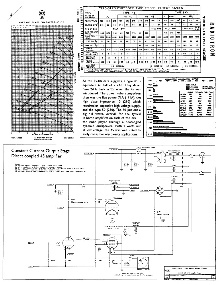

Une petite présentation de la 45 en marge de la description de mon ampli monotriode décrit dans la rubrique DIY.
La 45 est une triode Américaine ancienne apparue en 1929 chez Westinghouse.
C'était un tube très innovateur pour l'époque et qui comblait un manque.
En effet parmis les les tubes existant il y avait:
-les tubes utilisables avec une haute tension modérée mais donnant une puissance faible insuffisante pour alimenter correctement les haut parleurs (comme la triode 71A).
-Les tubes permettant une puissance de sortie suffisante pour alimenter les haut parleurs de l'époque mais d'utilisation compliquées: HT élevée de plus de 400v (la 50) ou HT élevée et faible puissance (la 10). De plus ces tubes nécessitaient une tension de chauffage filament de 7,5v ce qui donnait un niveau de ronflette difficile a annuler.
La 45 était utilisable sous une HT modérée de 250 à 275v et malgrés tout délivrait une puissance de sortie confortable pour l'époque soit 2W en monotriode et 5W en push pull, ceci avec un chauffage 2,5v favorable au niveau du bruit de fond.
Comme la fabrication était simple, et donc d'un prix modéré elle a rapidement été commercialisée par la plupart des fabriquant Américains et a été un grand succès.
Une version améliorée à été fabriquée pour l'armée, la VT52, mais en chauffage 7,5v.
La 45 a par la suite donné naissance à une autre triode tres connue, la fameuse 2A3 qui est équivalent à deux 45 en parallèle et permet des puissances plus élevées avec une facilité d'utilisation identique.
Mais la principale qualité de la 45 n'a été découverte que de nombreuses années plus tard quand les Audiophiles Japonais ont redécouvert les triodes anciennes. La 45 est d'une qualité subjective remarquable et delivre sa puissance avec très peu de distorsion.
Jean Hiraga était très élogieux à son sujet dans son livre "Initiation aux amplis a tubes" en n' hésitant pas à la classer parmis les meilleures petites triodes de puissance.
Les Audiophiles Américains l ont aussi beaucoup utilisée quand la mode des triodes est enfin arrivée aux USA à la fin des années 90 et on trouve beaucoup d' exemples de réalisation sur internet.
par contre les Amateurs Européens l' ont boudée sûrement a cause de sa puissance considérée comme faible de nos jours (2W alors qu'une 300B permet entre 6 et 10W).
