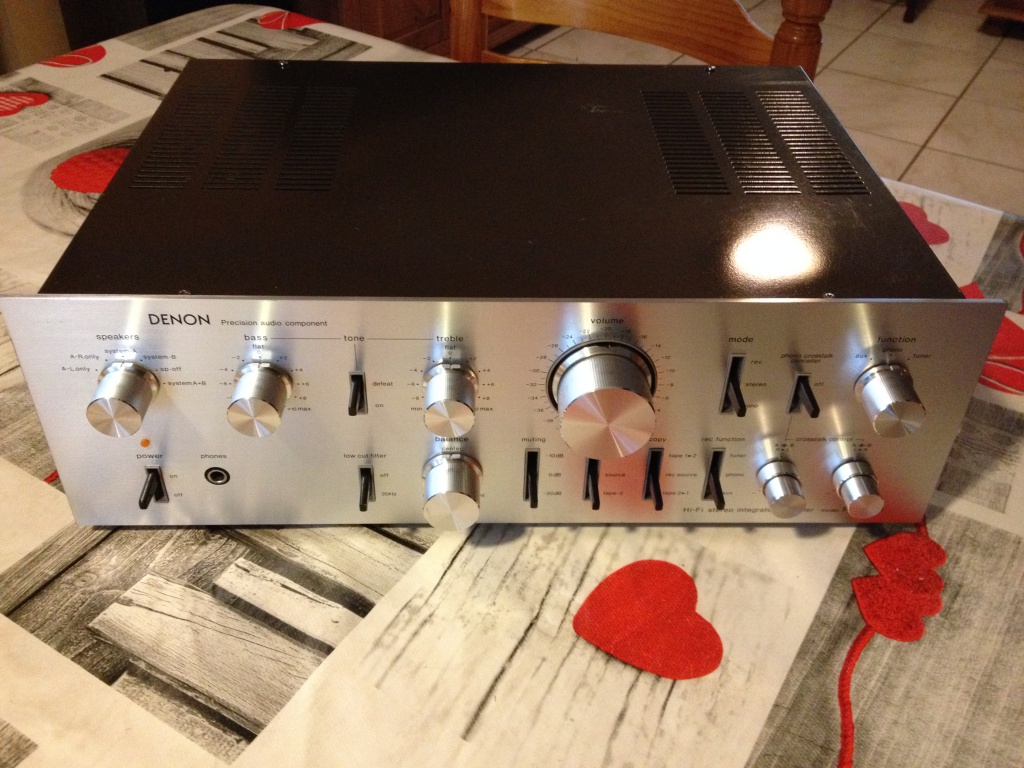

Pour commencer, j'ai décidé de garder le boitier d'origine (métal)

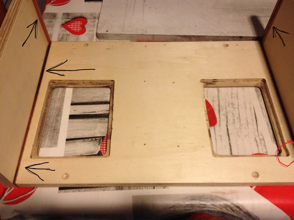

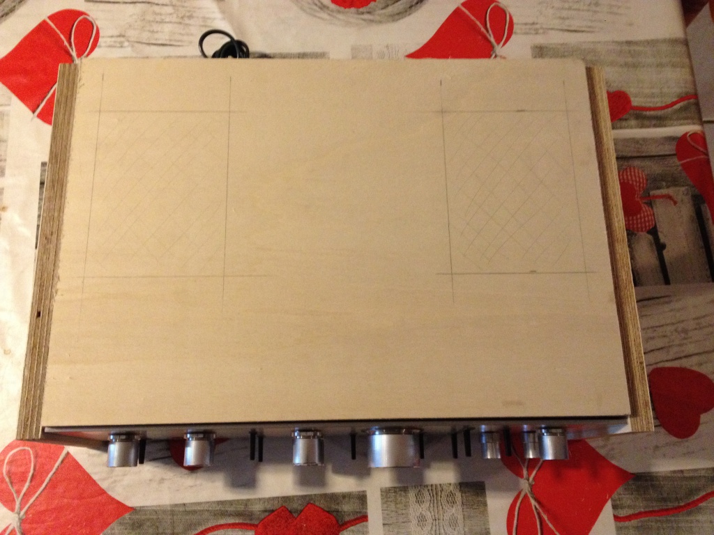

J'ai découpé dans du contreplaqué les dimensions exactes de la façade,attention dimension interne du capot-bois plus rebords et épaisseur du bois (18mm pour les 2 cotes et 16mm pour le dessus) , prévoir 15mm dans la longueur de plus pour les cotes

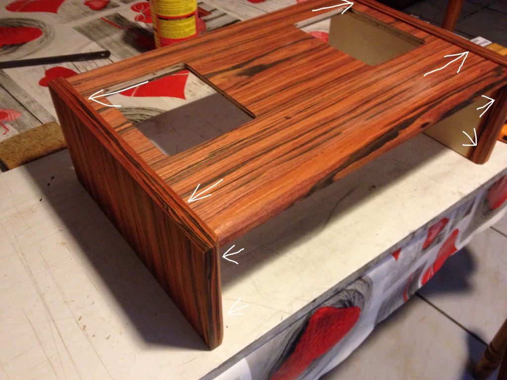

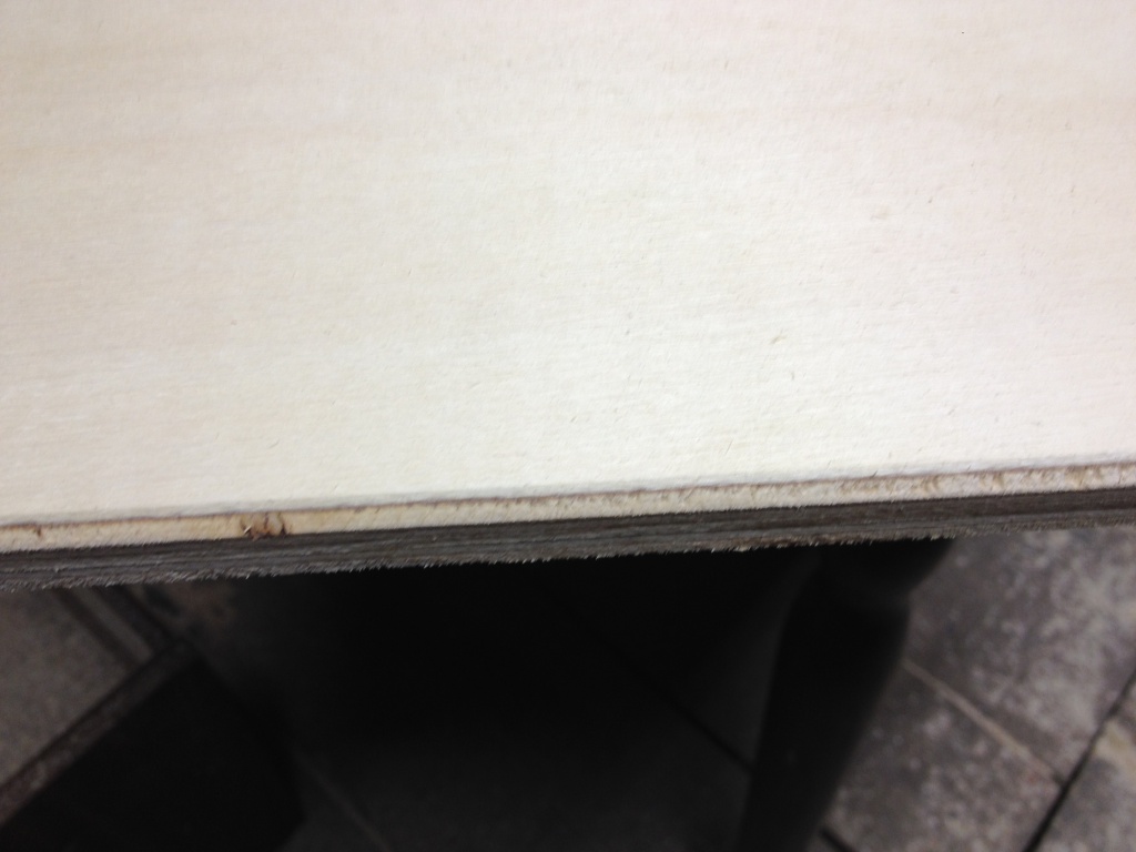

Pour la partie supérieure , j'ai retiré 2 épaisseurs de placage

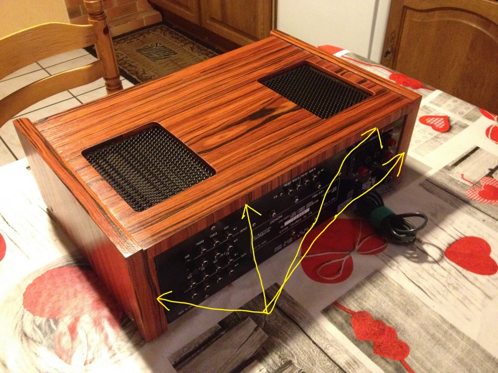

Car il faut mettre du placage sur les cotes droit et gauche avant assemblage ( parties qui seront visible ),ici flèches noir
Parties visible ,rebord au-dessus et déports de la façade droits et gauche ,ici flèches blanche

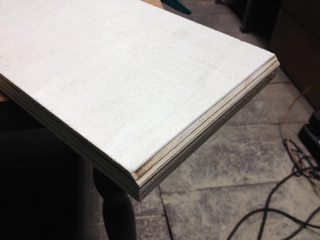

À la défonceuse, j'ai biseauté l'angle interne des 2 cotes
et la partie supérieure a l'avant

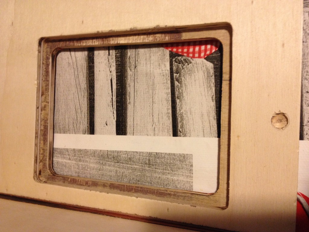

Également a la défonceuse faire les troues aération ainsi que l'aminci qui recevra les grilles

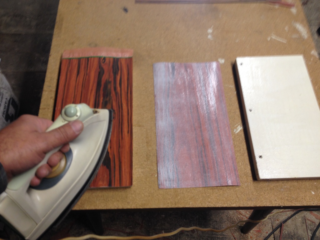

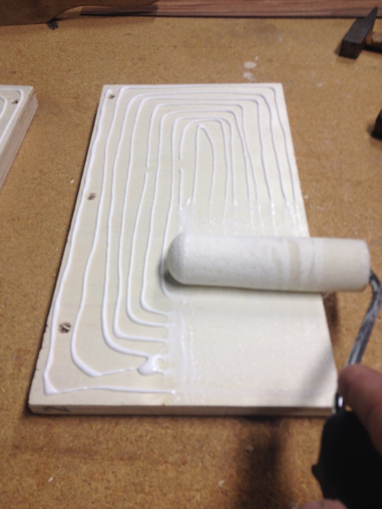

Puis encollage du bois et du placage, on laisse sécher
ensuite collage des 2 parties au fer a repasser ,attention mettre un chiffon entre le placage et le fer,pour la photo, je ne l'ai pas mis

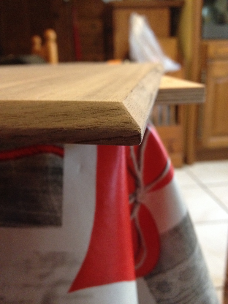

En ce qui concerne la pose du placage sur le chanfrein, il faut procéder en 2 temps

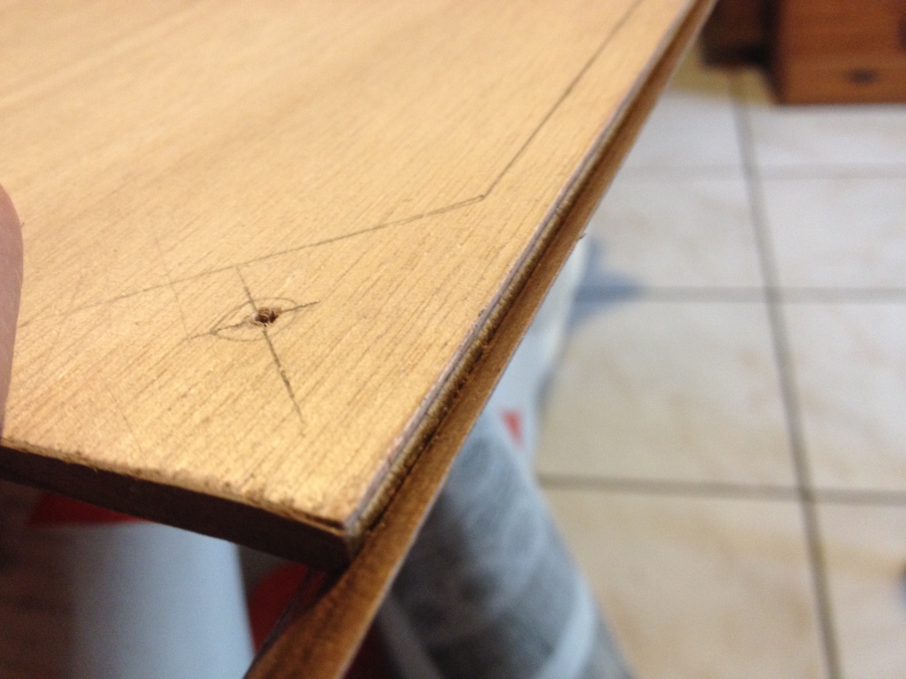

Avant collage retourner le placage et a l'endroit du pliage tracé avec une pointe (non-coupante)et une règle pour faciliter la mise en place
Moi j ai utiliser un pointeau, cela désépéssi le placage qui se pli plus facilement et accentue l angle

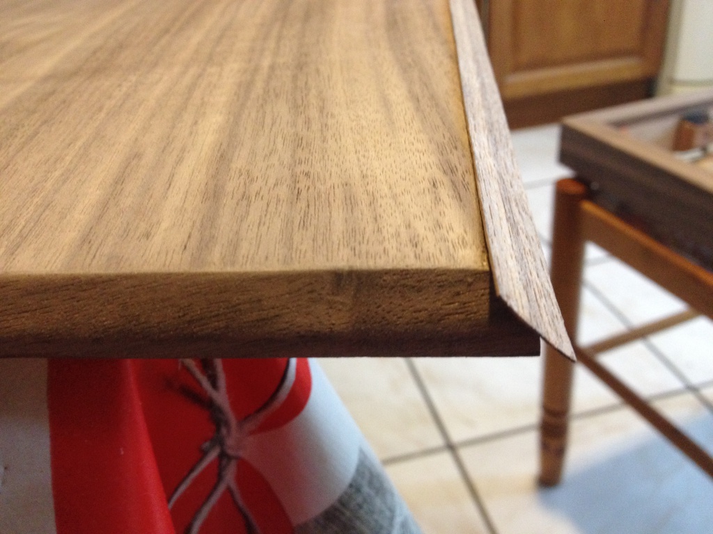

N'ayant pas pris de photos, je vous montre l'exemple fait sur mon nouveau projet ( plinthe pour une thorens TD 145 mk1 ,en châtaignier )
Coller la partie biseautée en premier et laissez sécher
Puis faire la deuxième partie en partant du pli, sans réchauffer la partie déjà collée, on voit ici entre le bois et le placage la rainure occasionner par le pointeau pour le faire le pli
Voilà le résultat avant ponçage et peaufinage

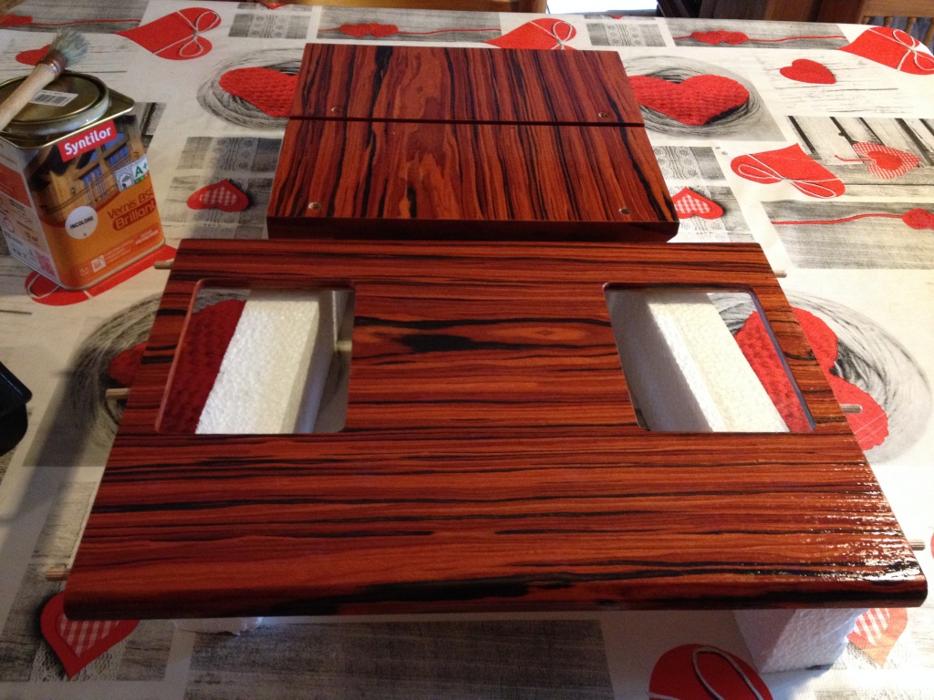

Pour l'assemblage rien que de la colle et tourillon bois, 3 tourillons de chaque cote du dessus et 2 sur chaque cote,qui fait au total 5 a droite et 5 à gauche
Plus simplement sur le dessus 3 tourillons mâles, 2 femelles sur chaque cote et pour les 2 flancs, 2 mâles et 3 femelles
Moi, j'ai verni avant pour éviter les surplus et traces de pinceau dans les angles
Puis assemblage, collage, serrage et laisse sécher tranquillement

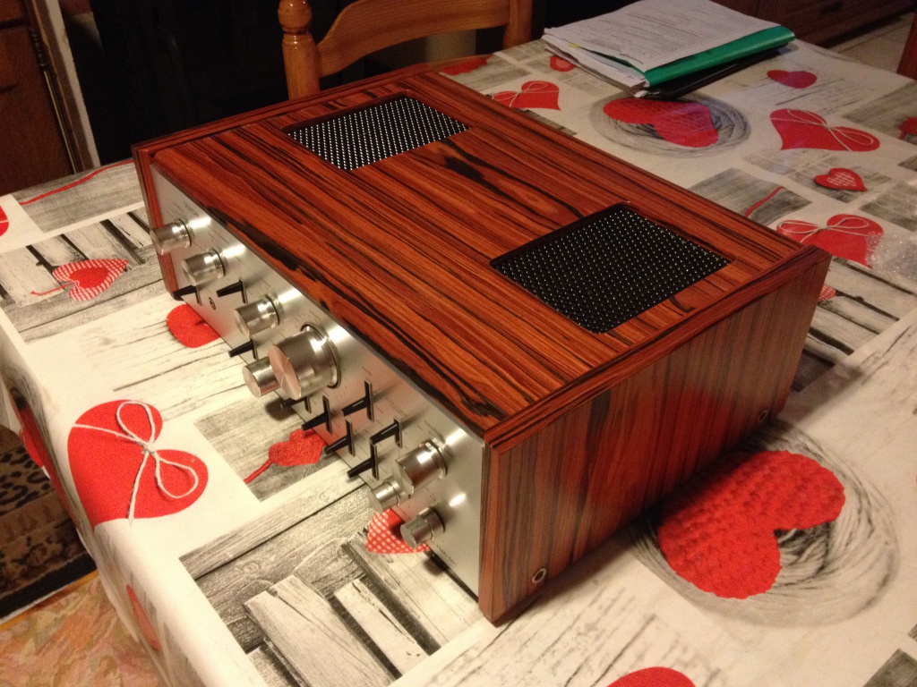

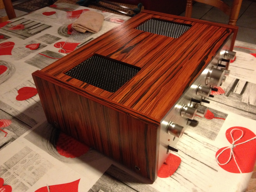

Et après, on regarde le résultat

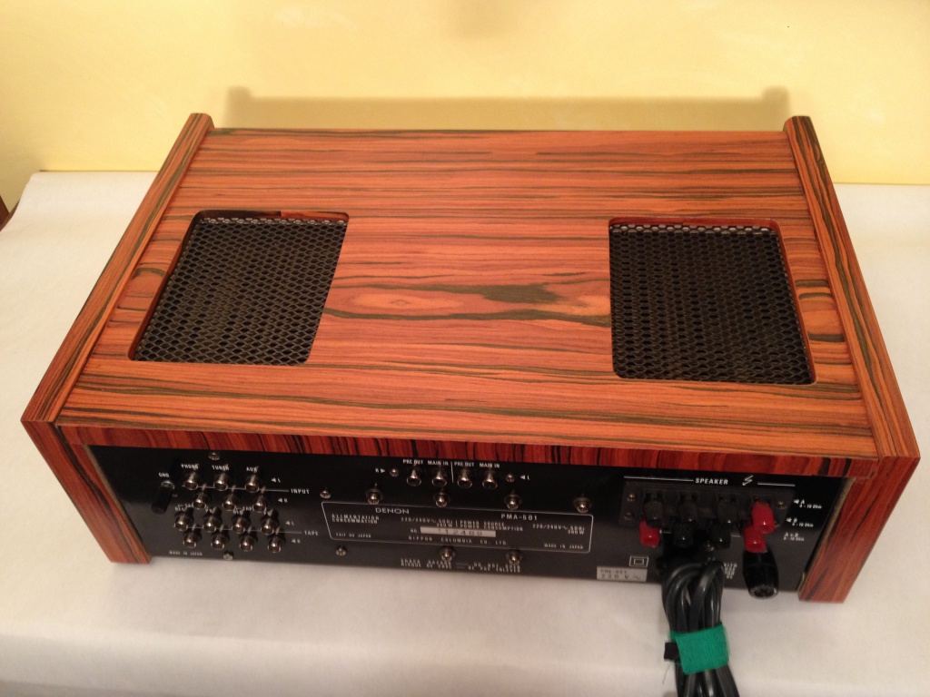

PS le placage a l'arrière n'est pas obligatoire, mais comme il reste toujours un peu de chutes, autant les utiliser

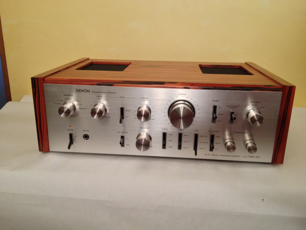

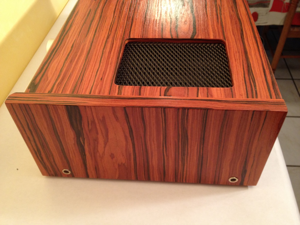

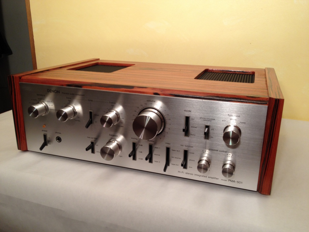

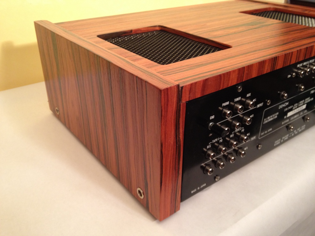

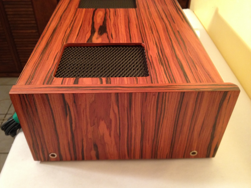

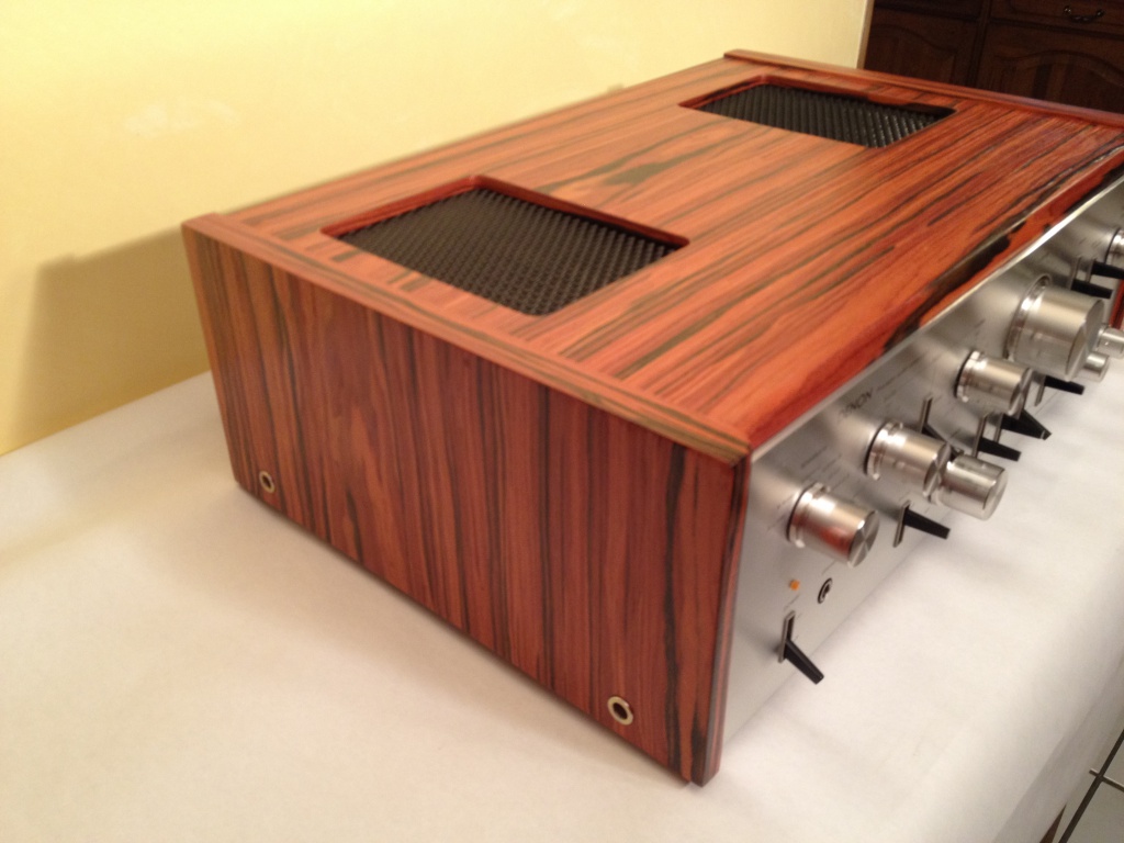

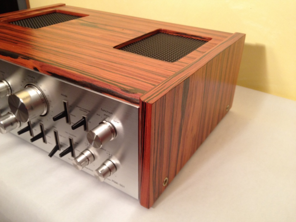

Voilà, quelques photos pour terminer
J'espère que c'est compréhensible
Terminée ouf

Re: Fabrication woodcase pour DENON PMA 501
Très bon tuto, juste quelques questions.
Tu encolles avec de la colle à bois?
Tu laisses sécher,combien de temps?
Quand tu passes le fer la colle prends instantanément?
Merci.
speedjo
Messages : 36
Enregistré le : jeu. 22 janv. 2015 19:05
Message par speedjo »
:merci:
Oui colle a bois blanche vinylique
Puis séchage jusqu'au moment où cela ne colle plus au toucher
Et au passage du fer avec un peu insistance, une fois refroidie, c'est coller
