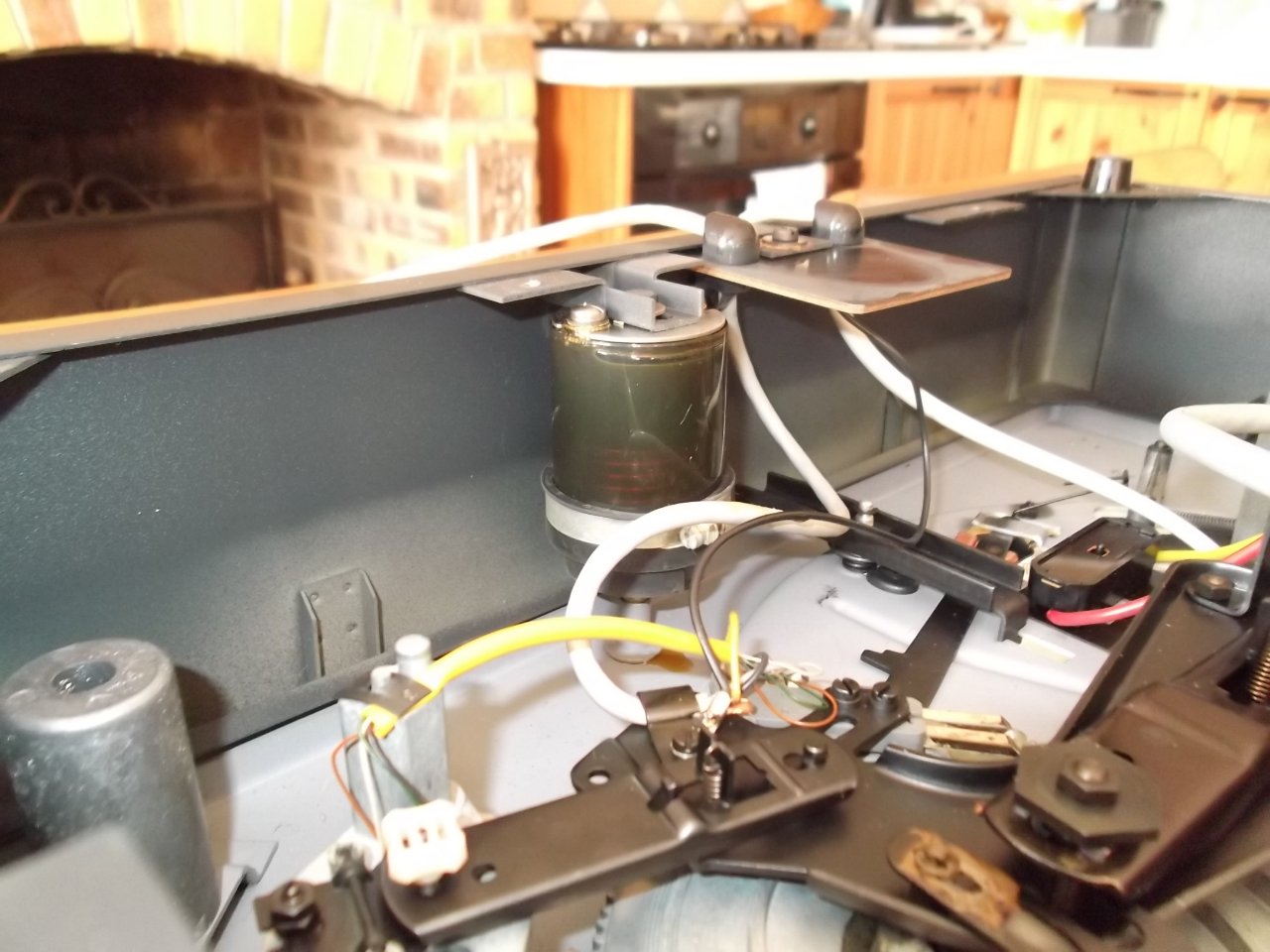

Bonjour à tous ayant lu ce sujet fort intéressant,et possédant moi-même cette platine je me permet de mettre des photos des entrailles de la bête!!!

On voit bien sur cette photos les petits réservoirs qui sont remplis d'huile où baigne un ressort pour l'amortissement de la platine.
Ici cerclés de rouge.
