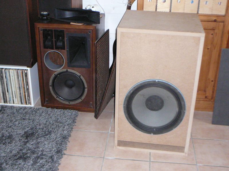

Après plusieurs minutes de conversation houleuse on a trouvé un accord, on fait une seule caisse et vous y passerez à tour de rôle, si ça marche on fera une deuxième.

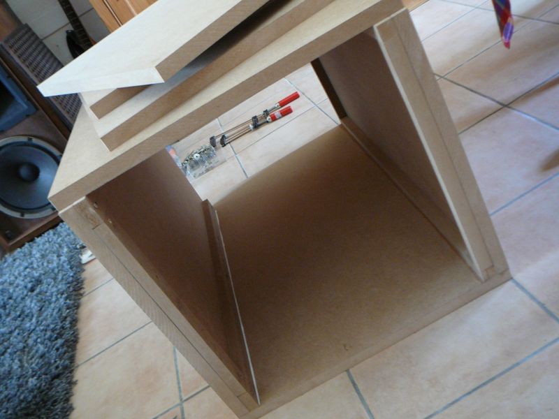

La négociation achevée et 15 jours plus tard de calculs et de tempête de crane (pas toujours bien remplis) on attaque le proto en question.

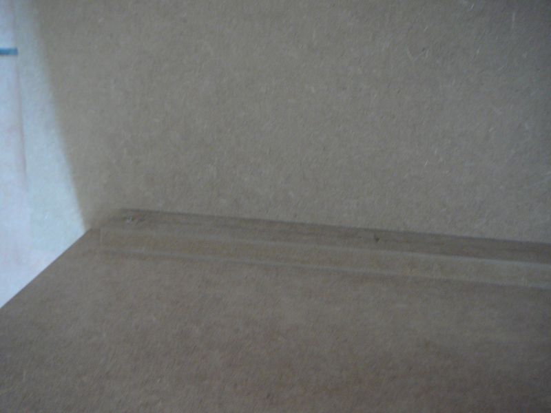

Volume brut interne 164 litres pour 80 cm de haut, évent laminaire de 5 cm de haut.

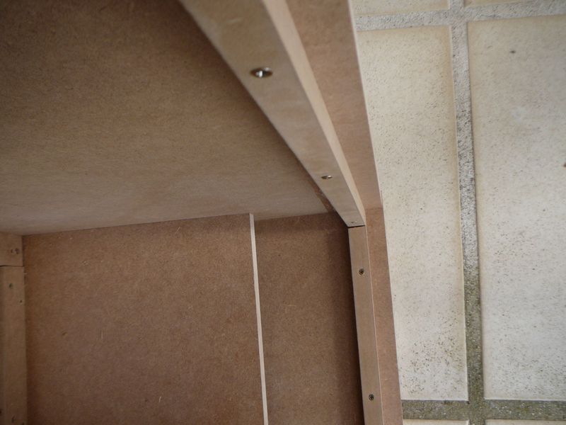

Épaisseur du médium 22, montage collé vissé, avec façade démontable pour modification possible si changement HP, fond démontable aussi pour accéder au vis car vissage par l'intérieur de la face avant.
Deux ou trois tof pour voir le début de la construction.

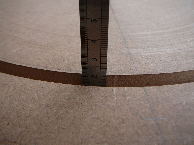

Les collages de cette nuit étant bien sec j'ai pu faire la découpe du HP avec ma méthode à la Dubou.

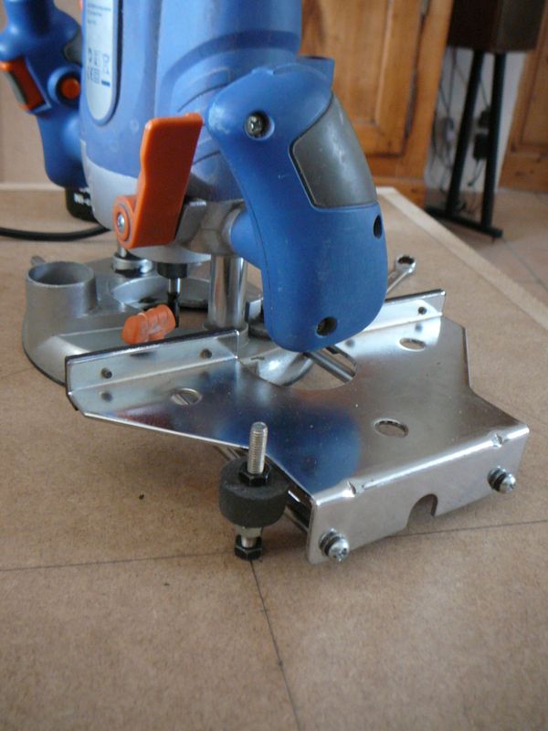

Il vous faut une défonceuse et le guide qui va avec.
Mais pour commencer il faut voir la position des HP

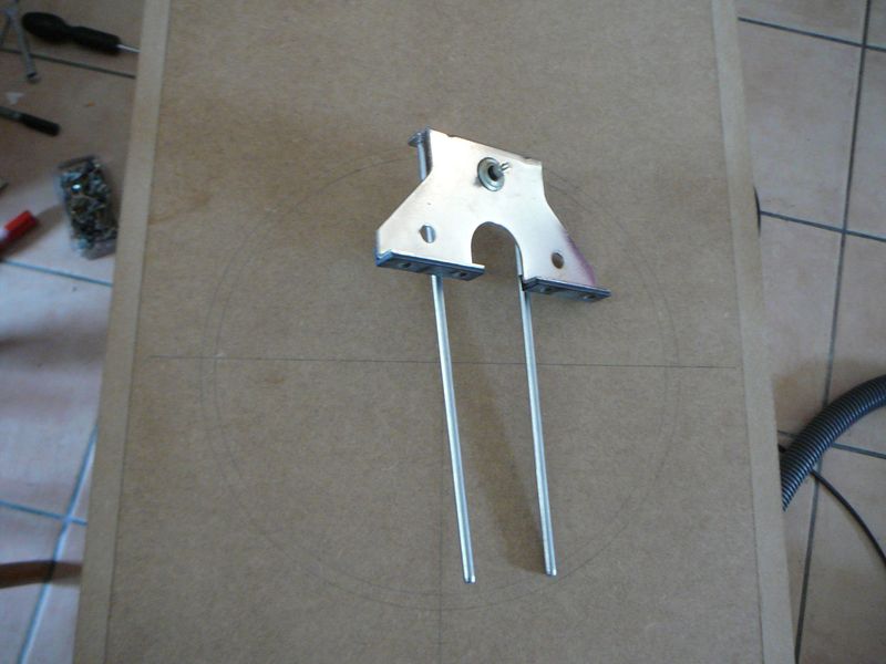

Ensuite on trace le cercle d'insertion, 35 cm pour le G15-100 et on prépare l'outil guide de découpe.
le principe est faire un trou de 5 et de visser la tige filetée avec un contre écrou pour quelle soit verticale, ensuite on fixe la tige filetée sur le guide avec écrou et rondelle, une cale d'épaisseur est insérée pour que le guide soit horizontal.

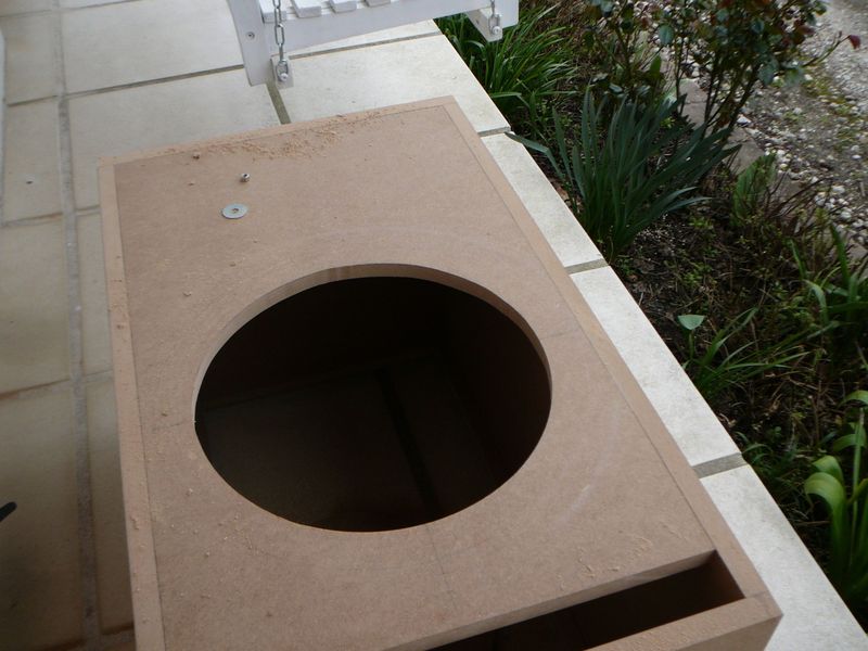

Et puis on attaque la découpe en vérifiant régulièrement la profondeur car au bout la découpe s'effondre, pas ici car je ne peux aller qu'à 2cm.
je fini à la scie les 2 MM restant pour avoir ça.

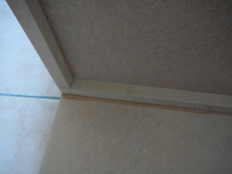

Et puis je positionne l'évent, il manque les supports arrière sur la photo.
Pour finir le HP est positionné avec quatre grosses vis pour voir si tout va bien ;)
