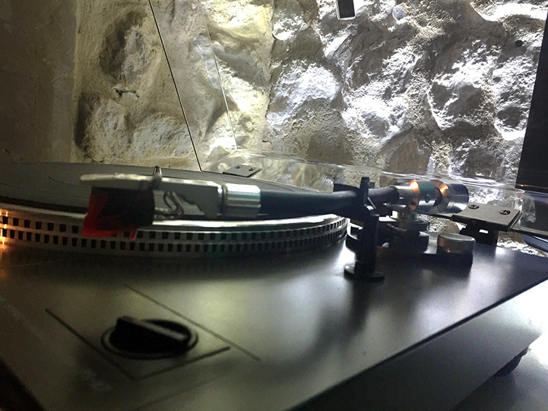

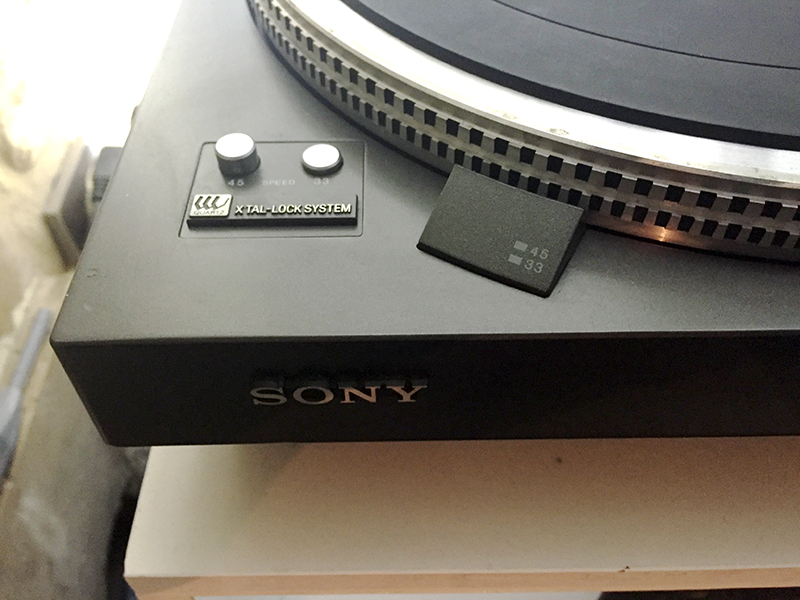

Je vous présente ma platine Sony PS-X7 que j'ai acheté la semaine dernière.
La vitesse n'était pas stable et le mécanisme automatique ne fonctionnait plus.
Apres démontage, nettoyage de la graisse qui était devenue collante et un coup de bombe à contact dans les potentiomètres, la platine fonctionne à merveille.
C'est le même modèle que la PS-X6 mais avec un bras en carbone, elle est de 1978.

Quelques photos :
