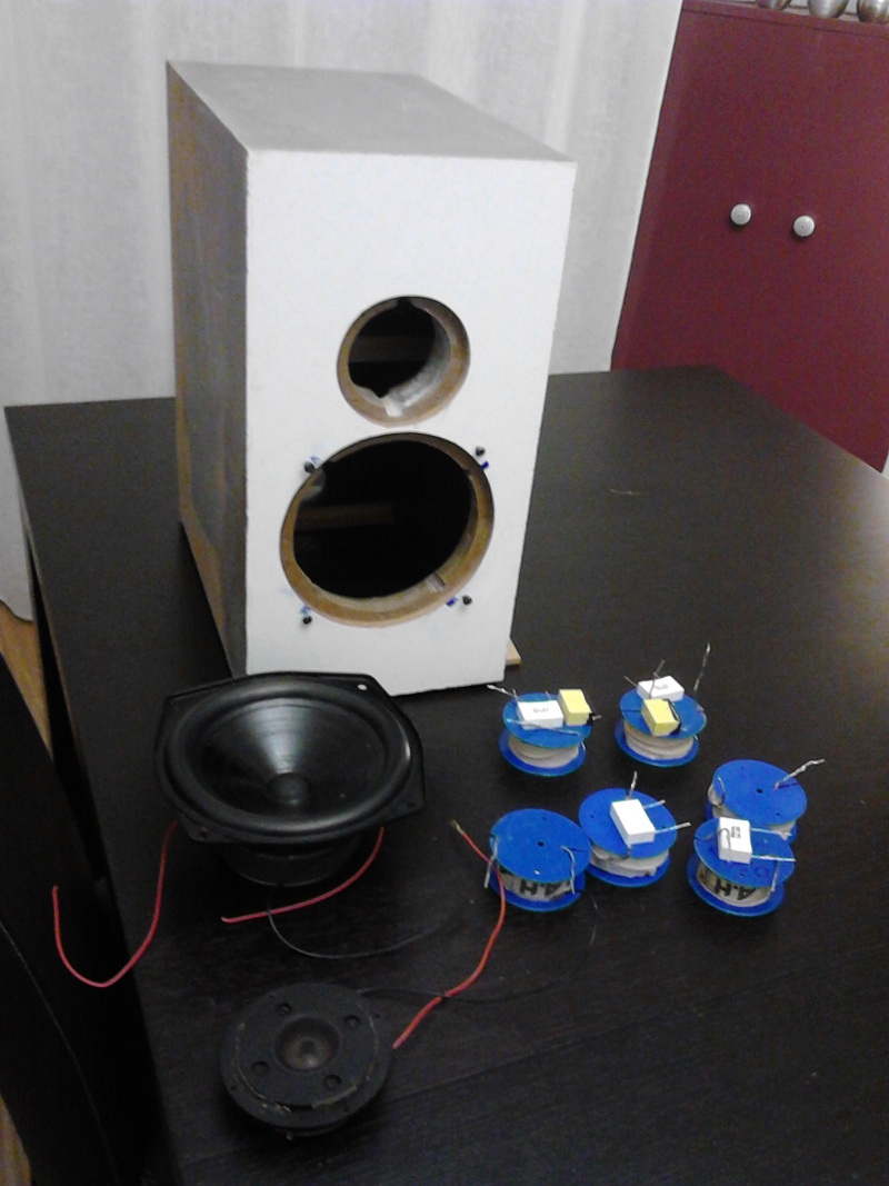

Bonjour à tous ,
durant mon abscence , j'ai fait du ménage dans mon matériel
et j'avais entre autre une paire de Focal 7 C04-DBE (récupérées de Lauréate JMLab ) et des Philips AD 160 T8 (sauvés d'une inondations :lol: ).
J'avais aussi une paire de baffles que j'avais fabriqué il y a quelques années ....
Comme c'est pour mettre dans mon atelier .....

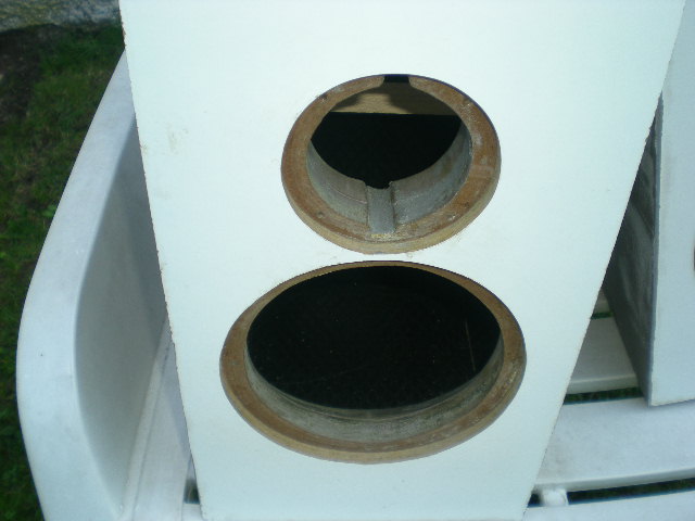

Tout d'abord les baffles sont basées sur des Euridia 2000 parues dans le magazine LED ,
j'en avais parlé là :
viewtopic.php?f=88&t=12801&p=163569&hil ... ia#p163569
Seule différence mes façades font 40mm .
A la base j'ai utilisé le filtrage d'origine des Focal et des Philips .
Ça rendait un peu brouillon mais comme c'est pour mettre dans mon atelier .....
Et puis , on change un condo , une self , puis les essais se multiplient en changeant l'amortissement
et on arrive à quelque chose de fort sympa niveau rendu sonore .
Jean-Philippe

Salut ,
Deux HP intéressant individuellement , pas étonnant que ça puisse être sympa ....

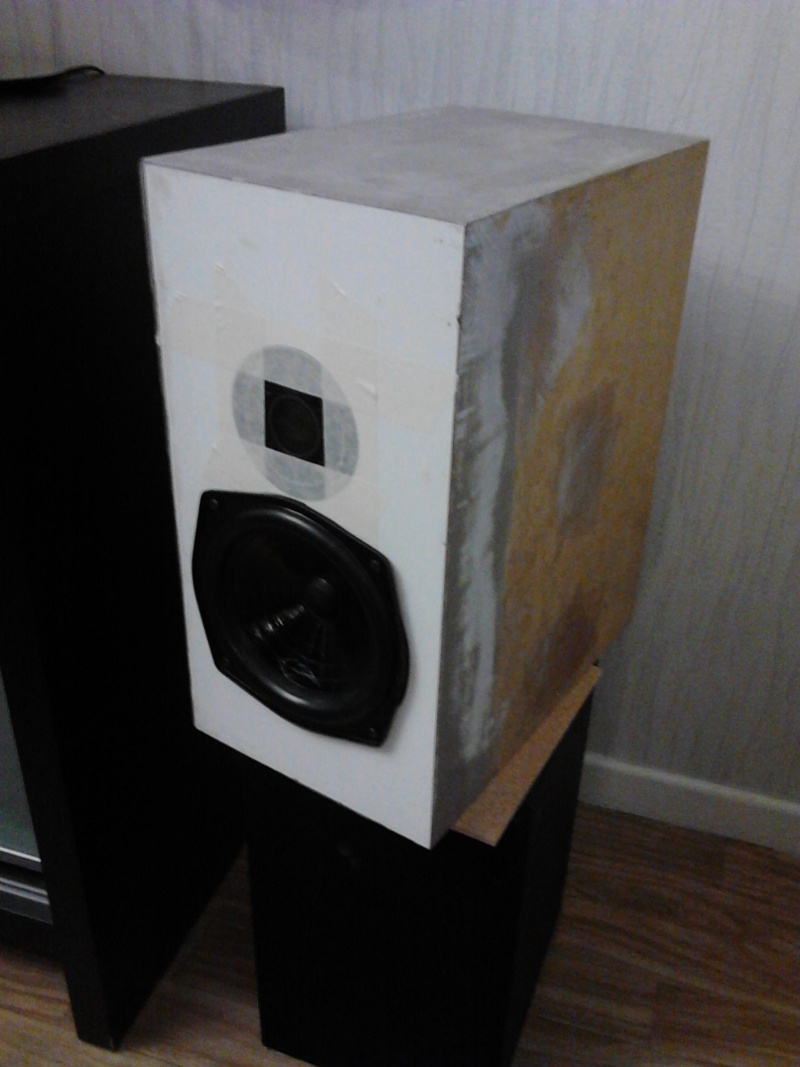

:hello: Le Tof ,
j'ai oublié de parler du filtrage , j'ai coupé le Philips en 12 db/ vers 6000Hz
Le Focal est coupé pour une bobine vers 5000hz ( large-bande ) et ~ 300hz pour l'autre (bas-médium) ,
le tout en 6db/ .

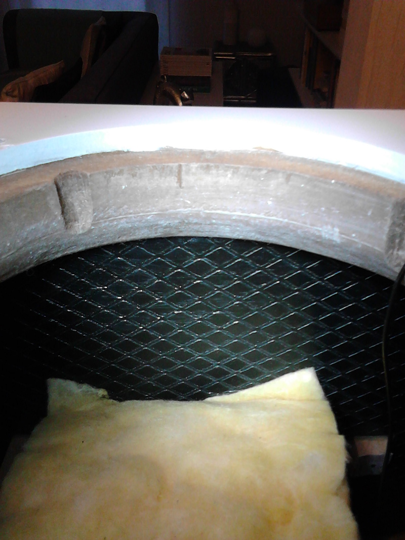

L'amortissement se résume a deux morceaux de laine de verre de 190x130x100
et du Dacron récupéré sur la Lauréate dans l'évent sur toute sa hauteur .
C'est fou le temps passé pour trouver le bon emplacement ...
Niveau rendu , enceintes à 50 cms du sol ,
les basses sont propres, percutants (si besoin ) si on prend soin de dégager les enceintes d'au moins 50cms du mur ar et des latéraux
sinon ça traine (évent AR ).
Le médium est trés bien , les voix passent avec clarté , je reconnais que c'est ce que je cherchais . :)
Les aigus pèchent un peu , je préférerait un plus détaillé et surtout qu'ils filent plus que ça scintille plus .
Je vais trouver un autre tweeter ,un de ces quatre, les différentes modifs de filtre n'améliore pas le filé ...
Bref , j'en suis assez content , c'est normal c'est moi qui l'ai fait .
Et tout ça pour terminer à l'atelier ................ :lol:
Jean-Philippe

:+1: Je pense aussi que le tweeter démarre trop haut,le focal doit pas monter à plus de 4000Hz env.
Une fréquence de recoupement de 3500 à 4000Hz devrait ré-équilibrer ,le Philips donnera plus de présence en médium/aigu...
Quelle capacité lui as tu mis en série ?
Intéressant la charge,elle s'apparente au labyrinthe.....
