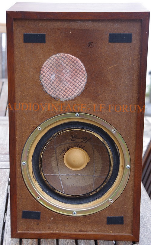

Ces grosses bibliothèques font 54 cm de haut et 31 cm de large, elles pèsent 10,5 kg. Elles auraient été produites de 1972 à 1975 par la firme américaine KLH Reseach and Developement Corporation (KLH pour Kloss, Low et Hofman, merci wiki...)
KLH 38 D.jpg (187.66 Kio) Vu 7142 fois
Les 38 sont des enceintes closes deux voies, dont le médium/basse est confié à un haut parleur de 10' déjà vu sur d'autres modèles.

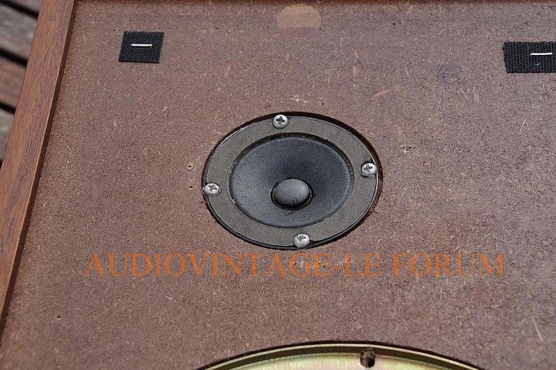

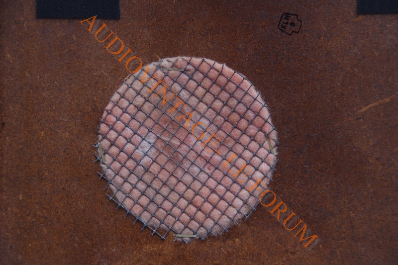

Le tweeter quant à lui est recouvert d'une feutrine dont il faut ôter les agrafes pour découvrir le hautparleur.
KLH 38 TWEET 1.jpg (180.72 Kio) Vu 7142 fois
KLH 38 TWEET 2.jpg (216.89 Kio) Vu 7142 fois
KLH 38 TWEET 3.jpg (160.6 Kio) Vu 7142 fois

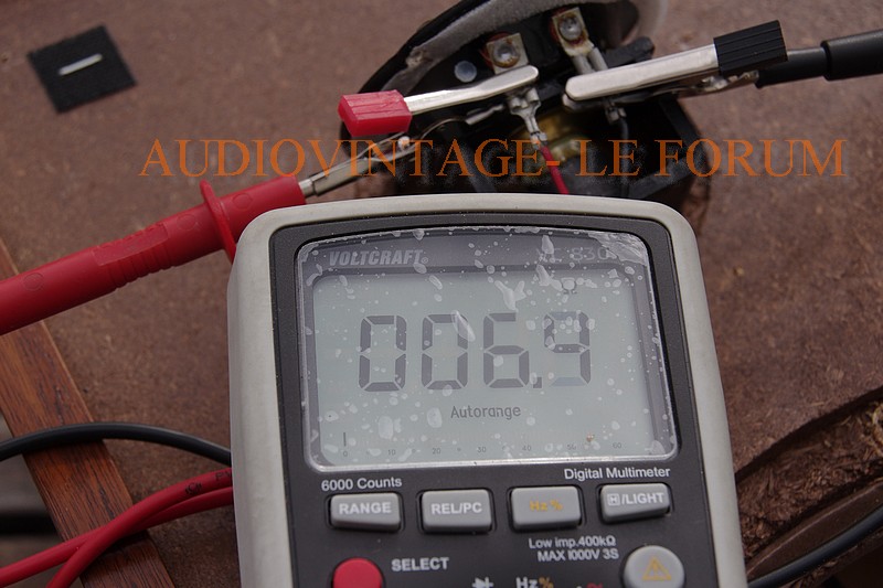

Et comme le boomer, mesuré à 6,3 ohms à 1khz.

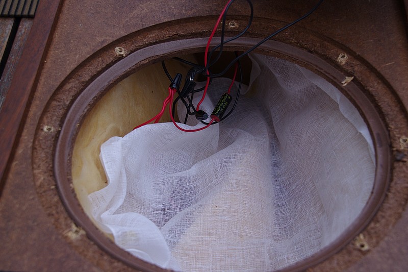

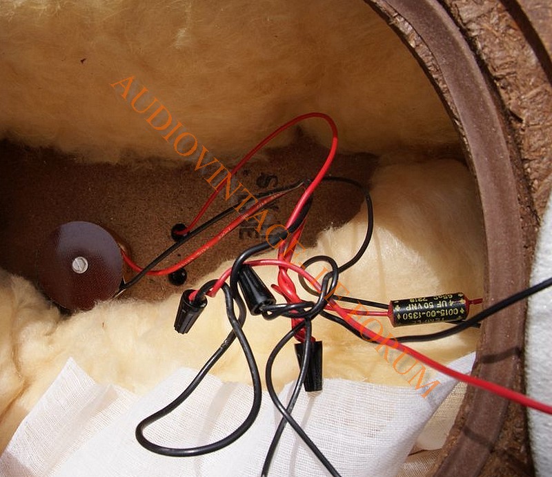

L'amortissement est constitué de laine de roche (ou laine de verre ?), l'aimant du woofer, comme sur d'autres modèles, est isolé de l' amortissement par une pièce de gaze.
IKLH 38 FILTRE 0.jpg (166.45 Kio) Vu 7102 fois
Le filtre est très simple, une self sur le woofer et un condensateur sur le tweeter:

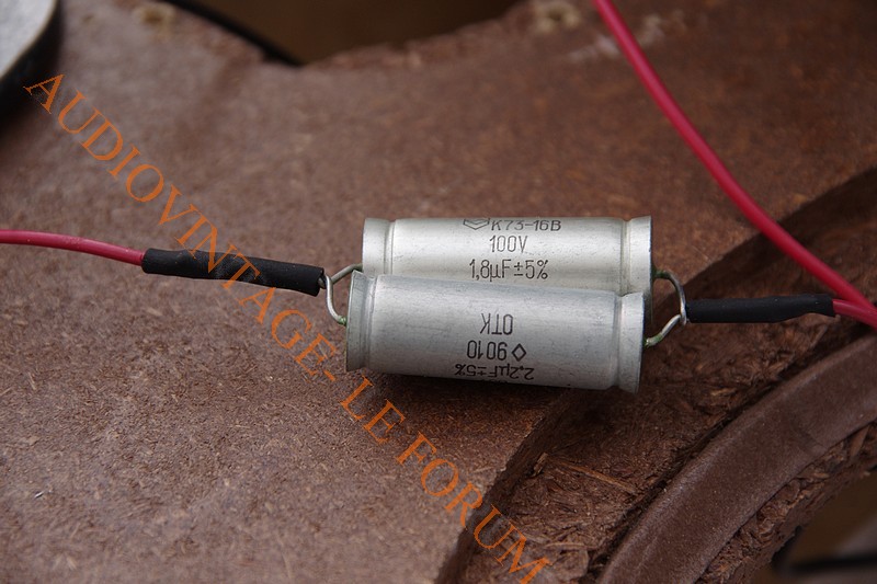

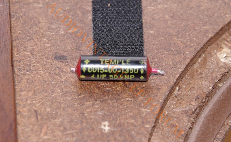

Le condensateur, un chimique polarisé sensé être un 4 mF
KLH 38 FILTRE 3.jpg (181.43 Kio) Vu 7102 fois
Ce qui nous donne approximativement un début de coupure à 800 HZ en passe bas pour le woofer et à 5000 HZ en passe haut pour le tweeter.
A la mesure les condensateurs sont supérieurs à 5 mF mais surtout ils affichent un ESR de plusieurs ohms.
Ils sont donc remplacés par deux paires de K73-16 montés en // .
KLH 38 FILTRE 4.jpg (163.2 Kio) Vu 7102 fois
Testé avec une enceinte avec nouveau condo et l'autre avec celui d'origine je n'entend plus de réelle différence :spamafote: mais deux paires de jeunes oreilles affûtées m'ont, en moins de 5 secondes, convaincu du bien fondé de cette opération.

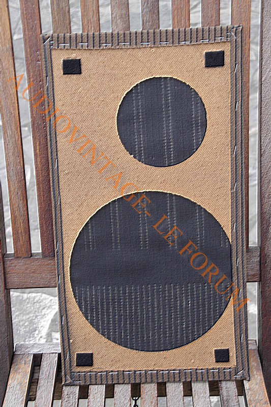

Le support de cache est plutôt fin et fragile. Le tissu, qui semble épais à première vue, est finalement bien aéré et laisse passer convenablement le son.
KLH 38 CACHE.jpg (251.31 Kio) Vu 7099 fois

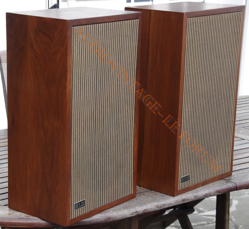

Le placage bois est de bonne qualité et malgré quelques éraflures les boites sont tout à fait présentables après une petite remise à niveau (popotte de décrassage et cire ).
KLH 38 FIN 1.jpg (274.38 Kio) Vu 7099 fois
A l'écoute ces 38 sont bien équilibrées, les aigus ne sont pas agressifs (le rôle de la feutrine sans doute ?) , les voix sont très bien restituées et le 25 cm descend suffisamment bas pour donner à ces enceintes du corps et de l'amplitude.
Voilà donc une bonne surprise, des hautparleurs de bonne qualité, des boites solides et bien finies, un look très vintage et une restitution sonore très agréable, sans nul doute ces enceintes méritent le détour. Elles sont assez rares sur le marché français, d'ailleurs je n'ai guère trouvé de renseignement, notamment sur leur rendement qui me semble toutefois assez bon.
