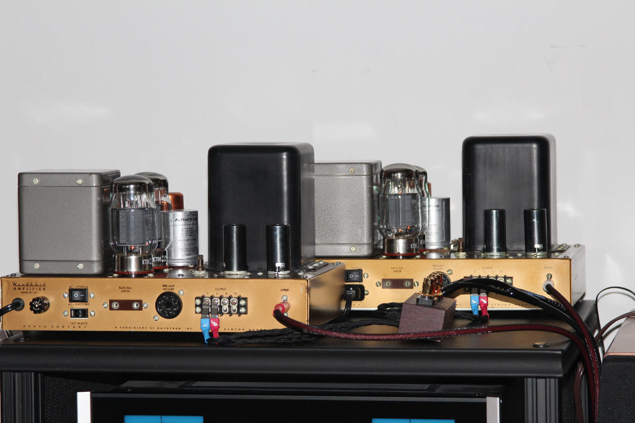

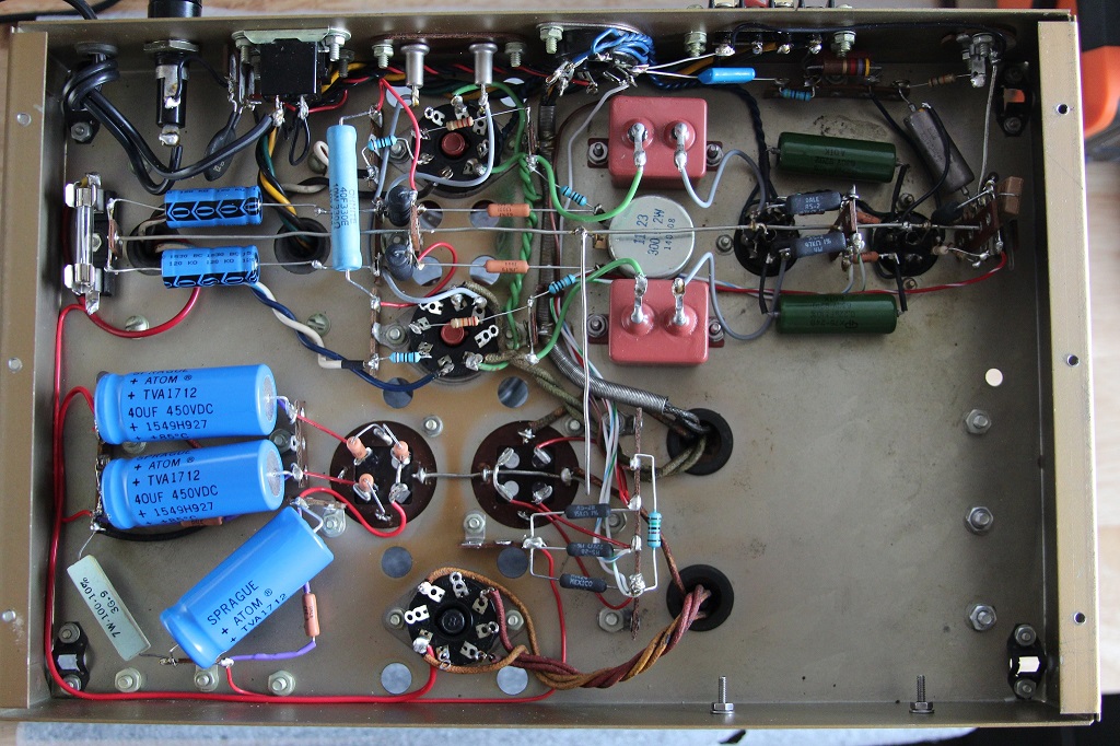

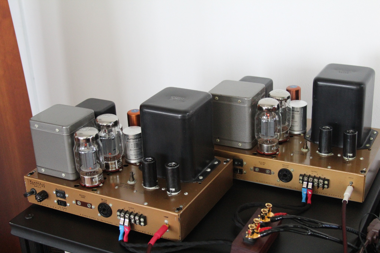

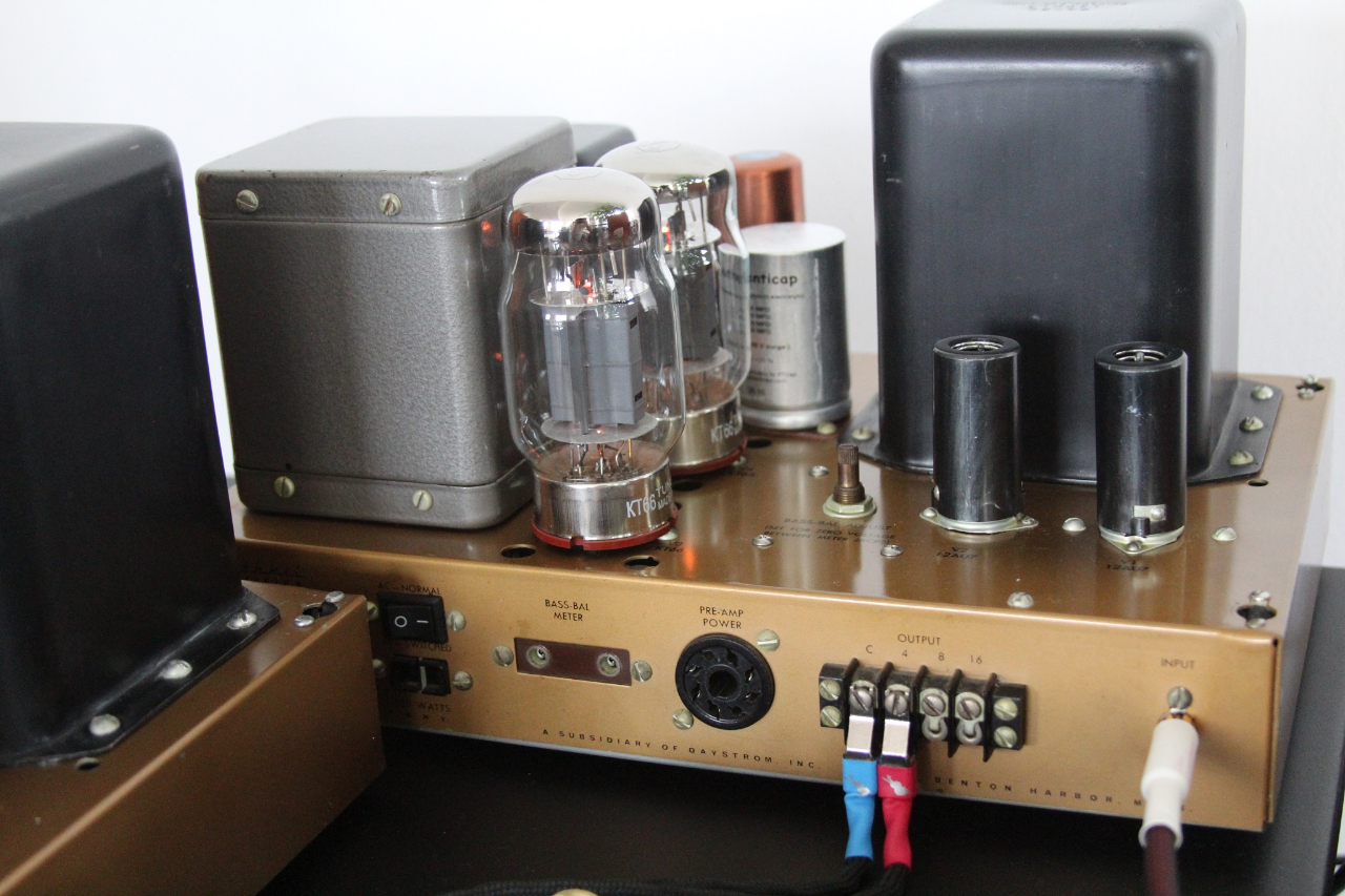

Bonjour a tous,
Une petite presentation d'un couple de monobloc Heathkit W5M.
Simple design, cathode bias, 2x12AU7 en ampli et inverseur, et une paire de KT66 en sortie sur un tranformateur Peerless.
J'ai change le tube de rectification avec une Weber copper plug (2xdiodes, thermistor + resistance). J'ai un B+ a 440V et je bias a 47mA.
J'ai ete tres agreablement surpris par la qualite de reproduction. Tres dynamic a toutes frequences, tres clair et detaille. Je les aime bien.
J'ai aussi les cages mais je prefere sans.
On peut aussi faire marcher ces amplis avec des EL34, KT37 et meme des 6550s apres ajustement.
Enfin voila, sympa non ?

j'adore ! juste magnifique

Ils sont vraiment beaux, cela donne envie de passer aux tubes.

Ils sont en très bon état. Que penses-tu des MBGO russes en liaison? J'en ai un paquet inemployés chez moi, en 2, 4 et 30µF, et je m'interrogeais justement sur leur qualité en liaison.

Lovely !
Si c'est un montage en ultralinéaire, tu devrais essayer de les passer en pseudo-triode.
Ça marche bien avec les KT88/6650, sans trop sacrifier la réserve de puissance.

Oui, les transfos de sortie étaient de bonne qualité sur ce schéma Williamson. A noter que les KT66 d'origine étaient des gemalex, et que les ECC82/12AU7 étaient marquées "heathkit".
En large bande et sur des enceintes actuelles, très souvent de rendement bien inférieur et sous amorties par rapport à celles de l'époque, ces blocs monos se comportent plutôt correctement dans le grave, aux mesures comme à l'écoute. Celui-ci est pas mal détouré, avec une bonne dynamique. La plupart de ses concurrents étant plutôt ronds comme des melons.
Je pense que ceci est dû au taux de contre réaction assez élevé pour un ampli à tubes, environ 20 db.

Pour repondre a Bebert: excellents ces PIOs Russes. Je les ai achete sur mesure pour cet ampli. Aussi la raison ci dessous:
En effet, cet ampli a eu des problemes de fiabilitee au debut: le transfo d'alimentation etait sous-dimensionne: Il chauffait beaucoup et tombait. Il etait petit et pas "potte", enfin mis dans du tar.
Heathkit l'a remplace par le modele comme les miens.
L'autre probleme inquietant etait sur la sortie: les tubes de sortie, voir le transformateur de sortie (16309) tombaient aussi.
Heathkit a remplace le transfo de sortie par un modele meilleur, un peu plus gros, le modele 16458.
Apres avoir observe cet ampli, je me suis appercu que le condensateur de liaison avant l'etage de sortie (1uF 400V) etait sous-dimensionne.
Au demarrage, ce condo prend pres de 500V prndant quelques secondes. De plus de nos jours le voltage du secteur est plutot vers 122V que les 117V originaux, On arrive facilement a un B+ qui passe les 500V.
Je suppose que ces condos se degradaient avec le temps, avaient des fuites de courant continu, qui finissaient pas endommager l'etage de sortie, d'une facon ou d'une autre.
J'ai essaye un condo en plastic mais je n'ai pas aime le son. J'ai commande et installe ces PIOs Russes et ce sont des merveilles. Les gars qui font des amplis SET les utilisent beaucoup et comme se sont des mordus de la qualite, je me suis dit qu'il ne pouvaient pas etre mauvais.

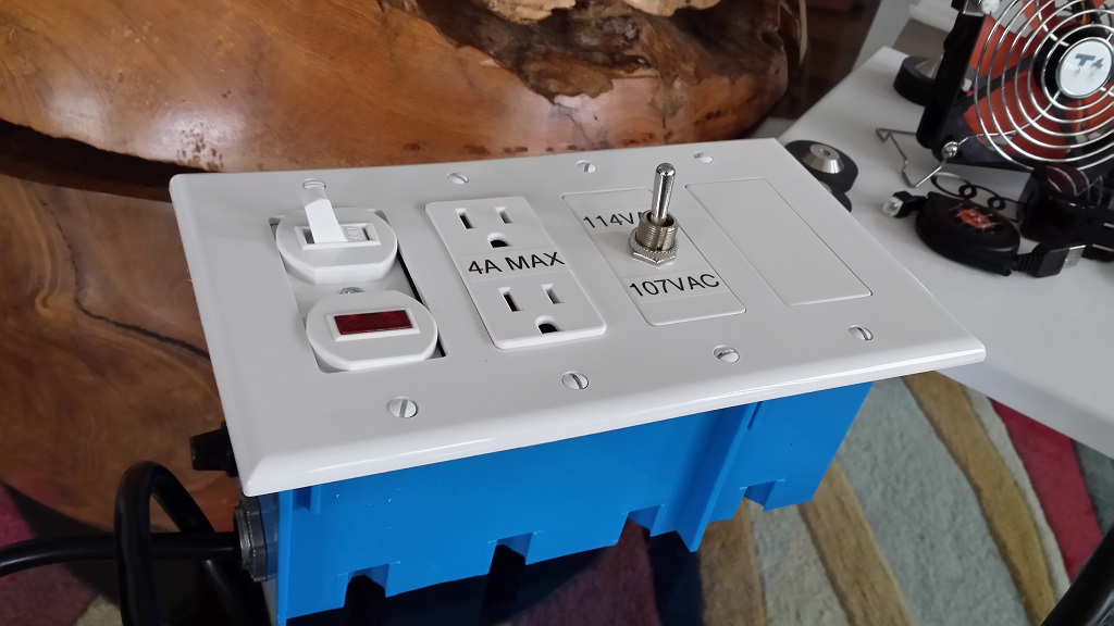

Afin de soulager cet ampli, je me suis donc fabrique une boite pour abaisser le voltage de 6 volts AC (ou 12 aussi) avec un petit transformateur 12VCT 4Amp monte en bucking (serie avec le secteur en contre phase). C'est moche mais ca marche super bien. Le voltage est de 114.7VAC maintenant comme au temps ou il a ete cree.
Une photo de cette "merveille" , ha ha.

Superbe ! Je me fabriquerais bien un abaisseur de tension de ce genre pour mes électroniques !
