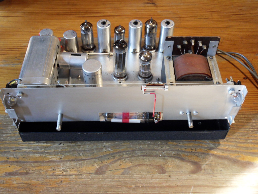

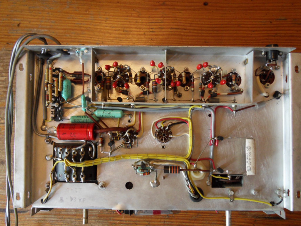

La disposition des éléments internes du Jason est un peu différente ainsi que le chassis.

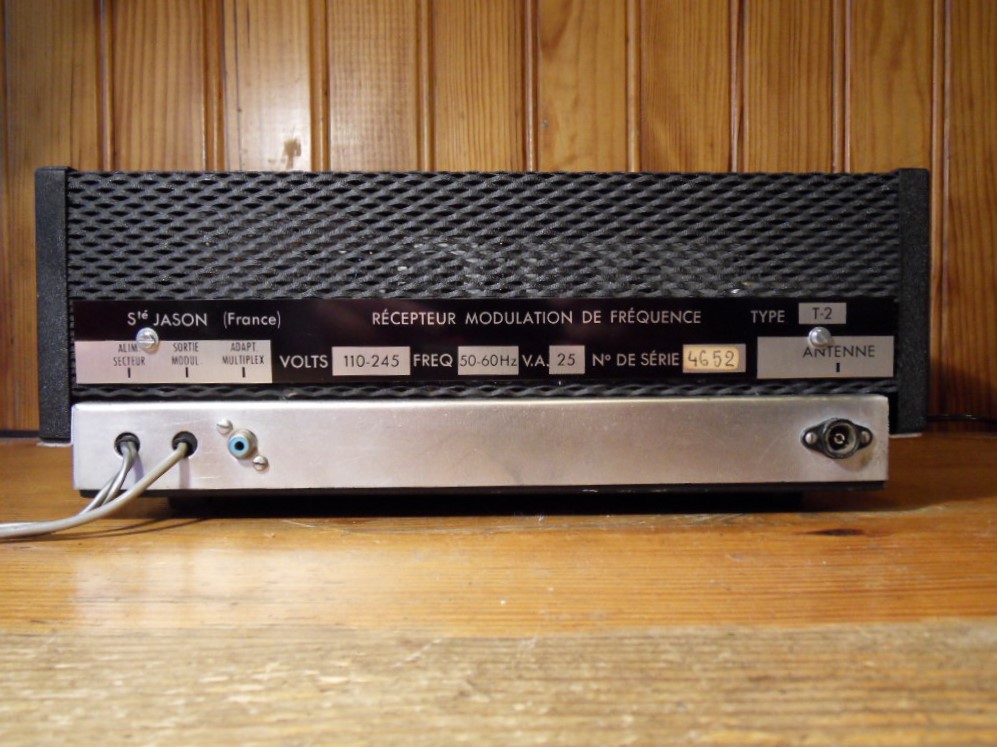

Le redressement se fait par valve, et il n' y a pas de self de filtrage. la connectique est simplifiée
ce qui n' est peut être pas sans avantage.
Il devait se situer dans une gamme de prix intermédiaire.

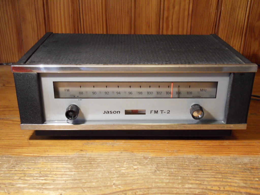

En dehors de la façade qui s' est fêlée durant le transport cet exemplaire est en très bon état
tant esthétique que fonctionnel, je n' ai été amené qu' à changer un seul condensateur chimique.
Il faut dire que la fixation de la façade en verre est aberrante, coincée (mal) par des éléments
métalliques.

Tres bel appareil ! tu l'a renové ou tu l'as eu dans cet etat ?
Concernant la fixation de la facade , il y avait peut etre des tampons en caoutchouc entre le verre et les pinces metaliques , comme pour les Esart ?

L' appareil est arrivé très poussiéreux, mais dessous... juste un peu de Miror
pour retrouver le brillant d' origine, il n' y a que quelques petits points d' oxydation
sur le dessus du chassis. Dessous c' est neuf. Je n' ai pas l' impression que des cales en
caoutchouc bloquaient la façade, elles ne pourraient pas s' intercaler par manque de place,
il faudrait ajuster les rainures de réglage (photo trois) en les allongeant à la lime de quelques dixièmes, car là c' est en butée.
J' ai essayé d' y glisser, comme sur les Esart, un "caoutchouc" mais trop épais, juste une petite cale en papier fort ?
comme sur les Esart pour ajuster au coin des façades l' épaisseur. Cela fait d' ailleurs un peu bricolage.
(J' ai déjà eu de la casse sur un petit Esart, pas encore présenté, les caoutchouc, ayant bien plus mal vieillis que les chimiques,
la façade pouvait bouger, elle s' est brisée au passage de l' axe du réglage des stations, c' est un point faible à surveiller.
Si possible demander pour un envoi le démontage de cette façade).
