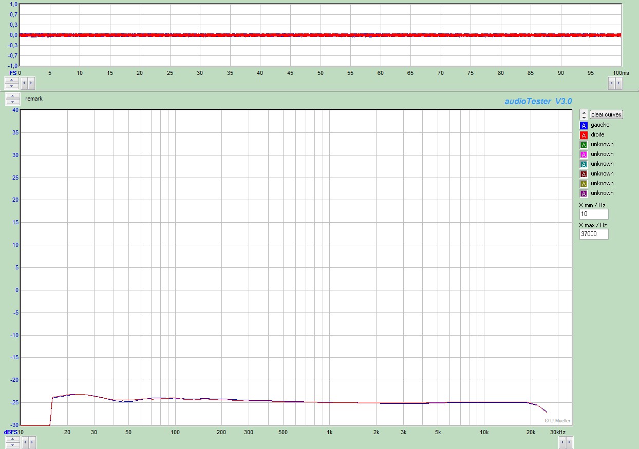

coté écoute , comme je le marquais plus haut , c'est une 480 , pas trouvé mieux , malgré que les têtes soient séparées cela n’apporte rien , dommage , en plus pas de réglage de calibration externe , il faut attendre la série Z pour l'apport du réglage de bias externe .
j'ai quand même fait quelques courbes ;)
TDK MA-X -20dB Dolby OFF
TDK MA-X 0dB Dolby OFF
TDK MA-X 0dB Dolby B
pas fait les autres types mais cela ne serait tardé , en plus pas mis le W&F qui tourne autour de 0.06% !!! j'aurais pensé à 0.04% , mais non ....
