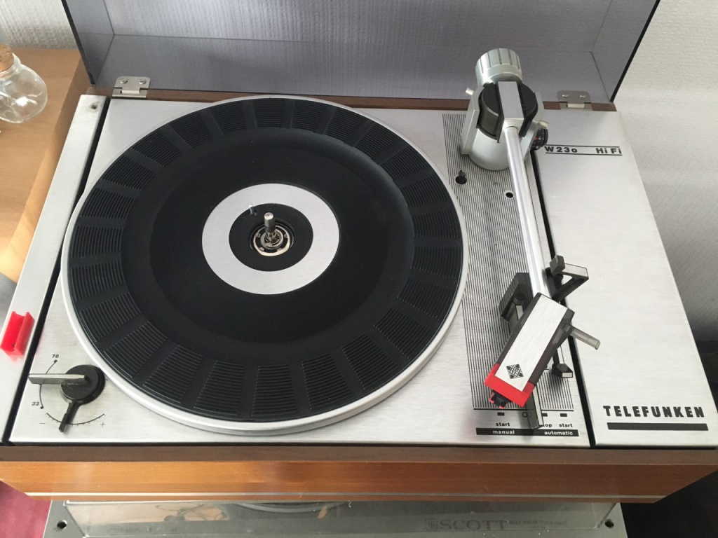

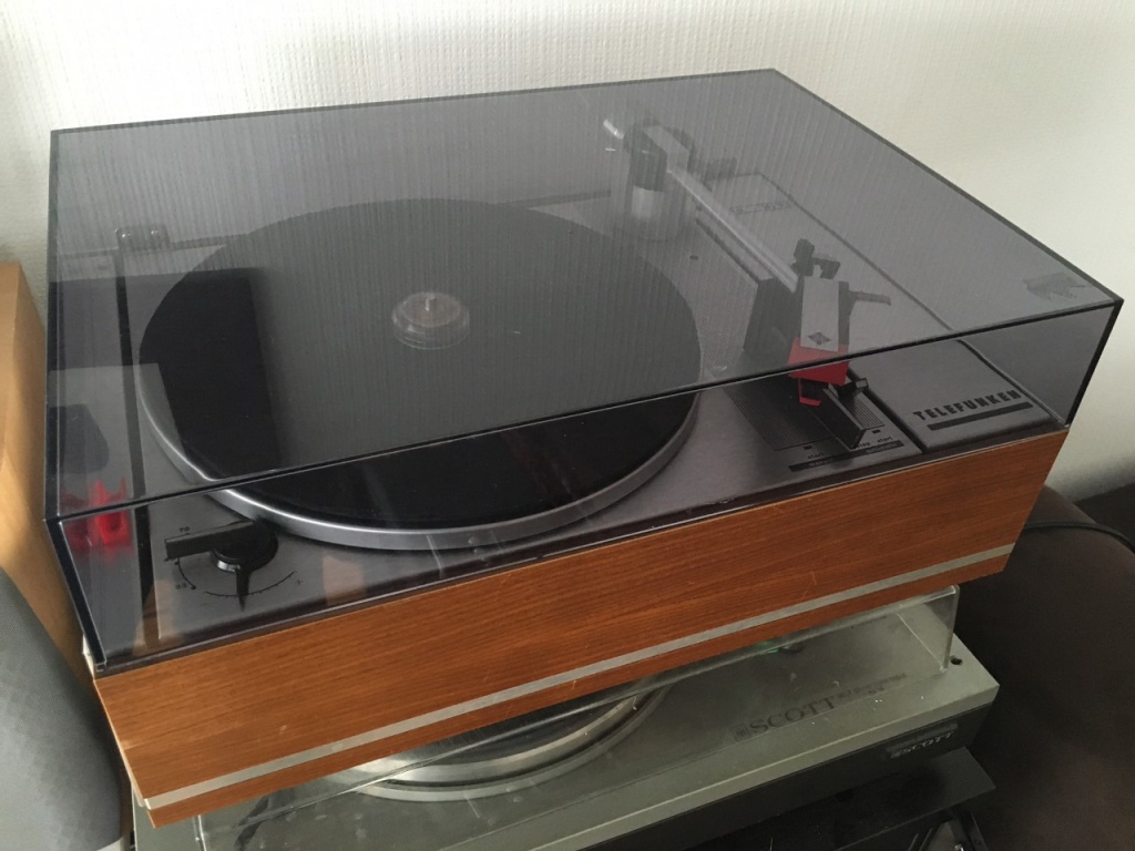

J'ai eu un petit coup de coeur pour une platine que j'ai trouvé ce weekend lors de la réouverture après travaux du centre emmaus du coin: une Telefunken W 230. L'étiquette mentionnait un problème d'automatisme, mais le mode manuel était ok. Allez hop, je succombe et rentre avec chez moi. Le capot est nickel, j'ai un centreur et le plateau est recouvert d'un petit tapis de protection. A part deux trois griffures sur le bois, elle est propre. C'est un peu costaud mais j'aime beaucoup le plateau en acier brossé, la façade bois avec la baguette quincaillerie de rappel, au top.

La trappe est là où c'est écrit "Telefunken", à côté de la platine elle-même.
C'est là que l'on range les accessoires.

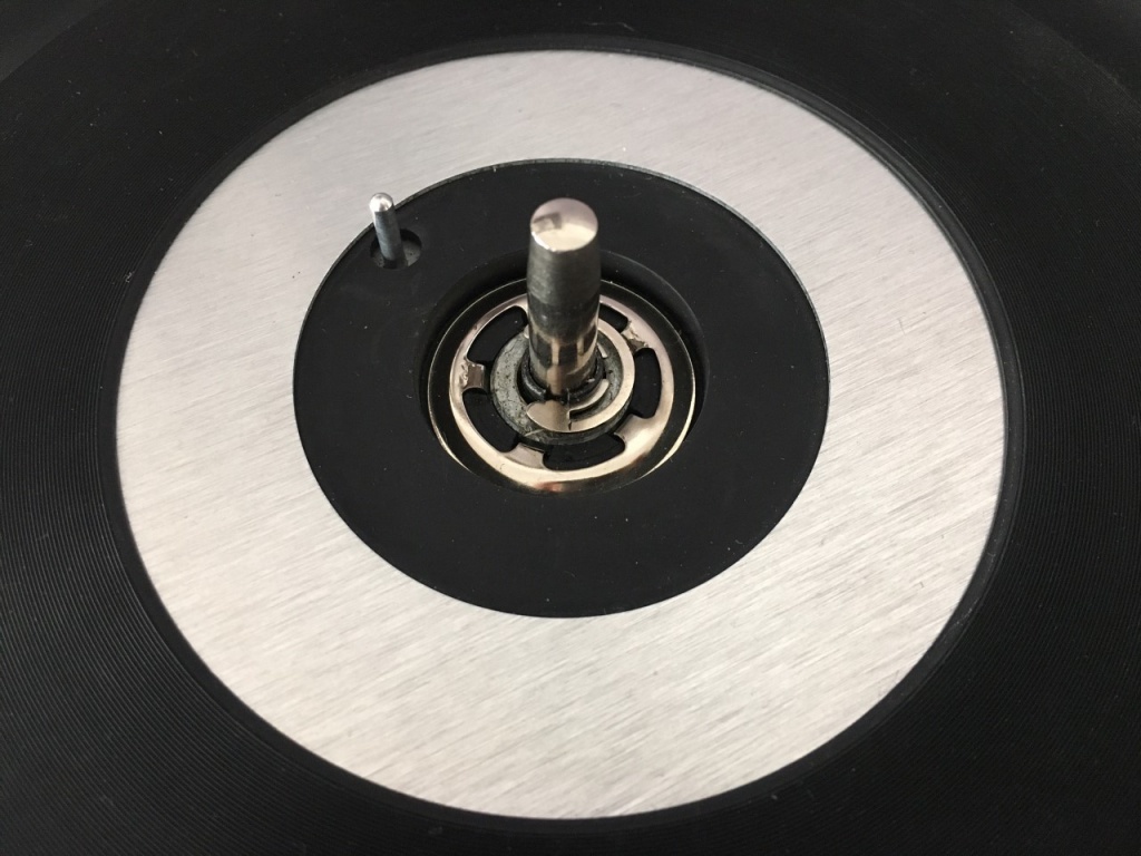

Le petit insert rouge à gauche est l'endroit où l'on range l'axe court lorsqu'on utilise l'axe long et vice-versa.

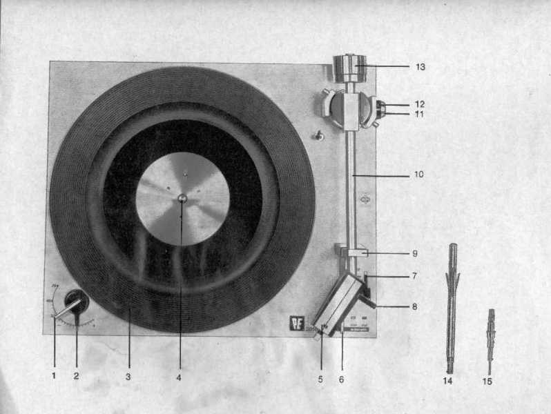

La notice, ainsi que celle des autres modèles de la gamme, est ici :
