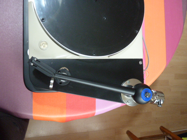

En avant pour la mise en œuvre. Le modèle de Bubu est un 12 pouces, il existe aussi 9 pouces.

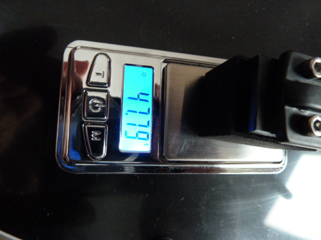

Contrôle de la masse effective du bras avec la cellule à titre d'information.
Les réglages sont très simples à réaliser. J'ai mis un peu plus de 2gr comme la platine est une 124, mais en dehors d'elle toute l'écoute est avec le même matériel et les mêmes conditions auxquelles je suis habitué.

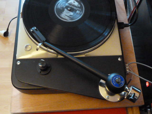

Le contrepoids a un trou excentré qui permet de régler l'équilibre latérale.

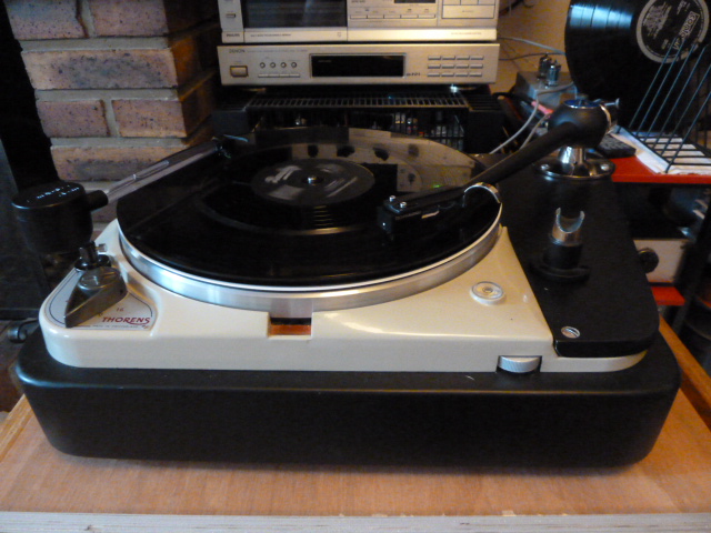

Le bras en fonctionnement.

Autant le dire tout de suite, les résultats avec la DL103 sont, à mon avis, particulièrement excellents, la masse effective semble être dans les cordes, mais l'amortissement visqueux exerce un contrôle de la stabilité latérale particulièrement efficace, les pires modulations ne risquent pas de balader le bras et le stylet est bien le seul à bouger.
Bien sûr le mouvement vertical est contrôlé lui aussi, mais en lecture c'est le boulot de la force d'appuis qui joue une grande partie de ce rôle, par contre, chose rigolote, il n'y a pas besoin de lève bras, on place le bras au dessus du disque et on le lâche, il descend doucement sur celui-ci.
Chose rare donc, voilà un uni-pivot parfaitement adapté aux cellules de faibles compliance et au MC en générale je pense et cerise sur le gâteau:
