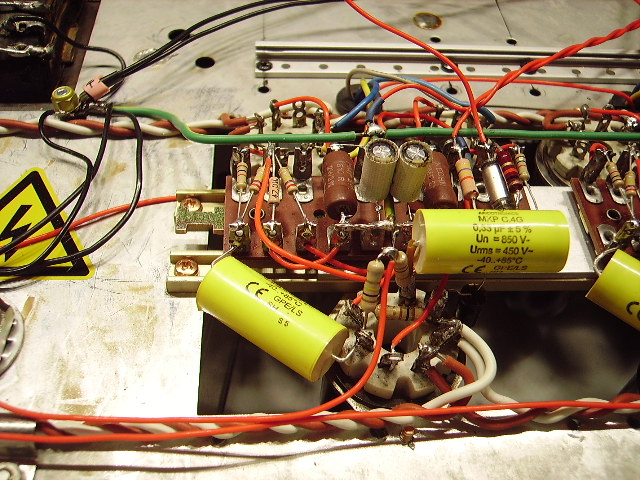

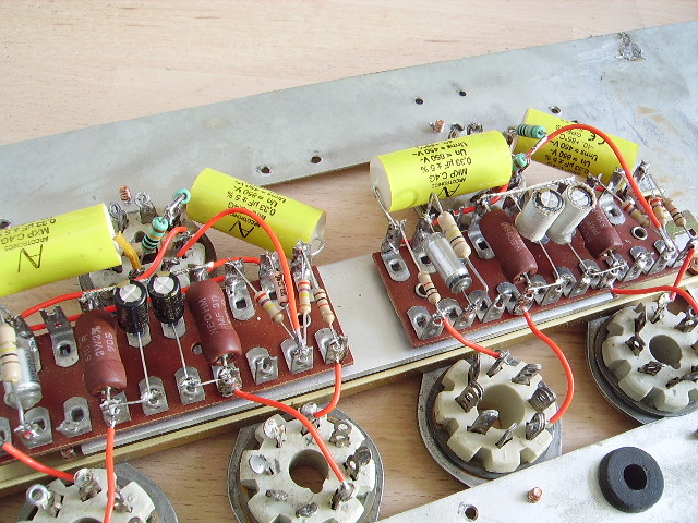

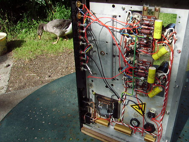

Bonjour à tous
Je vous présente un ampli fait avec un châssis acheté pour une bouchée de pain à un dépanneur radio-tv qui fermait boutique. Aprés visite de son atelier, j'ai trouvé cet appareil incomplet. Il s'agit d'un Jason A2-18 équipé à l'origine de 4 lampes 7189 , 2 EF86, 2 ecc81 et 4 ecc83.
Etaient manquant le capot, la façade et ses potentiométres, ainsi que les cartes préampli. Par contre, les transformateurs de sortie Soparélec 8000 ohms à prises d'écrans et leur bonne gueule m'ont tapé dans l'oeil.
J'ai décidé de refaire cet ampli en 6V6 en me servant du schéma visible ici
http://diyaudioprojects.com/Schematics/ ... ematic.htm
Et en me servant des explications trouvées ici pour les derniers réglages
http://www.pearl-hifi.com/06_Lit_Archiv ... L_6V6s.pdf
Le chassis à été recoupé pour en réduire les dimensions. Une plaque arrière à été découpée dans de l'alu de 6 mm pour accueillir les prises hp, fiches rca et prise 220v ainsi que l'interrupteur. Les équerres ajourées proviennent d'un vieil appareil américain et le capot ajouré en alu qui recouvre les transfos était à l'origine le couvercle d'une grosse alimentation à découpage extraite d'un appareil médical. La façade quand à elle, à été découpée dans une barre en équerre alu achetée à bricomachin.
L'appareil à marché pratiquement du premier coup (excepté un accrochage à la première mise en route qui m'a obligé a croiser les secondaires des transfos de sortie) et il marche remarquablement bien. Il est sans bruit de fond, offre un bonne dynamique, est trés détaillé sur tout le spectre et offre une image stéréo d'une grande qualité, que ce soit sur les petites formations jazz ou sur les grandes masses orchestrales, tout est bien en place et parfaitement localisable. Je ne regrette pas d'avoir opté pour la 6V6, qui comparée à la el84 , offre un petit plus de douceur, de ciselé et de neutralité. En bref, que du bonheur..

Re: 6V6 PP Schéma D.Hafler
Après, le schéma de cet ampli est très simple. Un paraphase en gain et déphaseur, et un push de 6V6 en UL, avec 8K au primaire, impédance classiquement utilisée pour la EL84.
Oui, tu as bouclé l'ampli avec une tension en phase avec celle d'entrée. Ce n'est plus une réaction négative de tension, mais positive. Et ton ampli part en sucette. Donc soit un inverse le secondaire, soit le primaire, plaques et écrans pour un UL.L'appareil à marché pratiquement du premier coup (excepté un accrochage à la première mise en route qui m'a obligé a croiser les secondaires des transfos de sortie)
