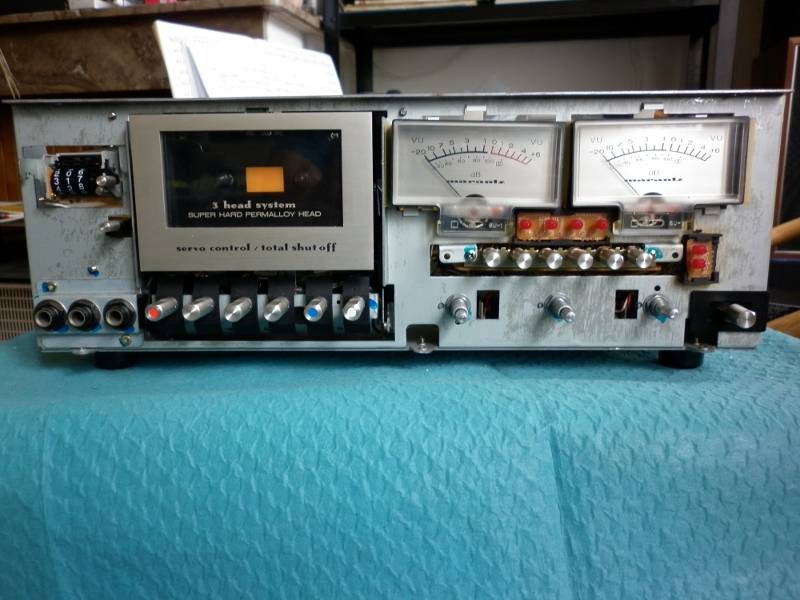

Voilà je me suis décider à remplacer les courroies d'un 5030B
J'ai donc démonter la platine et suis parti à la ville chercher mes courroies +1 pour une
Sperscope TT5
Ont a encore Heureusement quelques magasins d'électronique sur Bruxelles
J'ai du en faire deux pour tout trouver
Quelques 8 € pour les trois (2 pour K7 et une pour TT5)
Étonnant quand je voie sur le net que les courroie pour platine vinyl sont à elles seule à plus de
10 €
Différente qualité ?

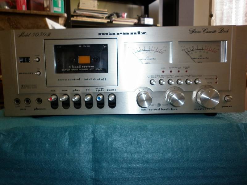

à ce prix , pourquoi se priver !! de plus une platine qui à de la gueule
avec ses boutons et vu métres au top !!
pareil sur la mienne ,les courroies HS depuis peu

C'est un bel appareil, qui plus est en excellent état.
Un jeu de courroies neuves c'est un petit investissement en roros, mais un gros en temps de travail pour les mettres en place et pour finir du bonheur en musique.

Une Journée le temps de démonter, d'aller chercher les courroies et de remonter, j'ai pas du nettoyer l'intérieur il est comme neuf.michel63 a écrit :Bonjour,
J'ai ressorti mes K7 et depuis ce matin je redécouvre plein de truc oublié.
Le nettoyage des tètes n'est peut être pas nécessaire mais au moins sont entretien sera complet
