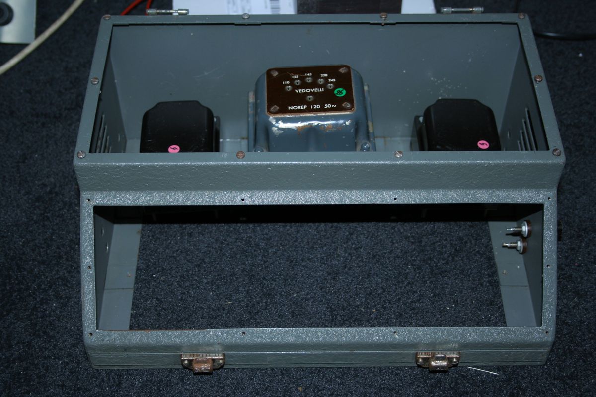

Je pense utilisé ce chassis, qui sera posé sur un socle en bois. avec les ouvertures de dessus et de devant qui seront "fermé" avec un plexi. Pour le moment je n'en suis qu'au début de mes réflexions, donc ça changera peut-être un peu...
D'ailleur, je ne sais pas d'où provient ce chassis, et me demande si ce n’était pas un châssis d'un ampli à lampe justement ?

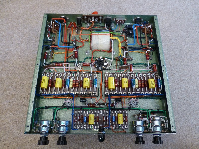

Et quelques photos d'une version qui avait été construite à l'époque :
