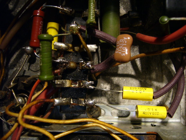

Aujourd'hui j'ai changé tous les "goudrons" et ce n'était pas du luxe : je les ai mesurés entre 4 à 8 fois leur valeur normale !
Idem pour la résistance 220K de la plaque préampli qui avait mauvaise mine et se mesurait à 2 Mohms. Résultat d'une capa de liaison en c/c qui la mettait entre le + HT et la polarisation de grille EBL21.
Puis est arrivé le premier problème pénible : un rail du bloc d'accord resté coincé touche enfoncée et ce n'était pas la mécanique mais au niveau des contacts ! WD40, KF, rien n'y a fait! donc démontage du bloc pour réparer mécaniquement : un vraie galère sur ce type de construction en l'air où les fils des bobinages vont directement aux supports des lampes.
Enfin, je m'en suis sorti.
Deuxième problème : motor boating au niveau de l'étage changeuse de fréquence : la résistance du CAG devant être à 1.5 Mohms mesurée à 15 Mohms. Autant dire les grilles HF et MF en l'air !
Troisième problème : dans la bagarre le fil de la polarisation de grille finale BF cassé : accrochage BF.
Tout ça réparé, il fonctionne mais il faut que je reprenne l'alignement car les stations sont n'importe où !!!
Donc avant tout vérifier toutes les valeurs des résistance vu la 1.5 Mohms qui pourtant ne supporte aucun courant.
Enfin, en dernier, l'ébénisterie sur laquelle il y aura du boulot aussi !
Voici quelques photos :

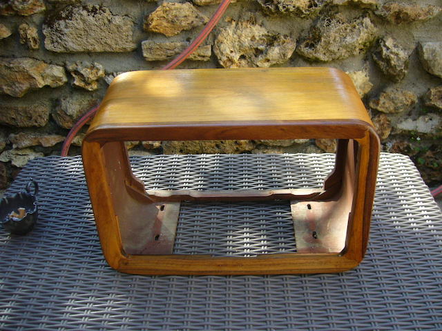

Ce matin, "Velence" a été aligné comme il se doit. Les MF à 450 Kc puis les oscillateurs PO/GO pour placer les stations et enfin les noyaux d'accord.
Cet après midi l'ébénisterie a été poncée pour enlever tout le vernis et le bois en dessous étant vraiment très beau, pas de vernis mais deux couches d'huile pour parquet incolore.
Le résultat est pas mal du tout.
Il reste à venir : les décorations en laiton à décaper et la toile de HP à changer. Sans oublier le plus difficile : trouver le bouton manquant et le logo "Velence" qui manque sur le bois en dessous du cadran !!!
