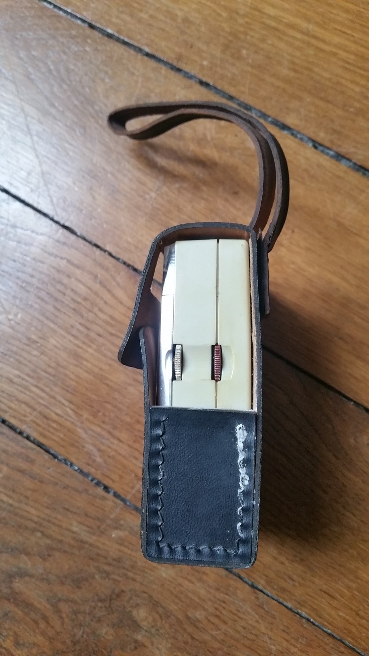

Une petite présentation d'une vieille radio portable que j'ai retrouvé dans le fond d'un grenier familiale. Ce petit appareil date de 1964, il ne fait que PO/GO pour une puissance monstrueuse de 70mW!! il fait 69x101x30. il est aliment par une petite pile de 9V et pèse environ 180g.
des photos:

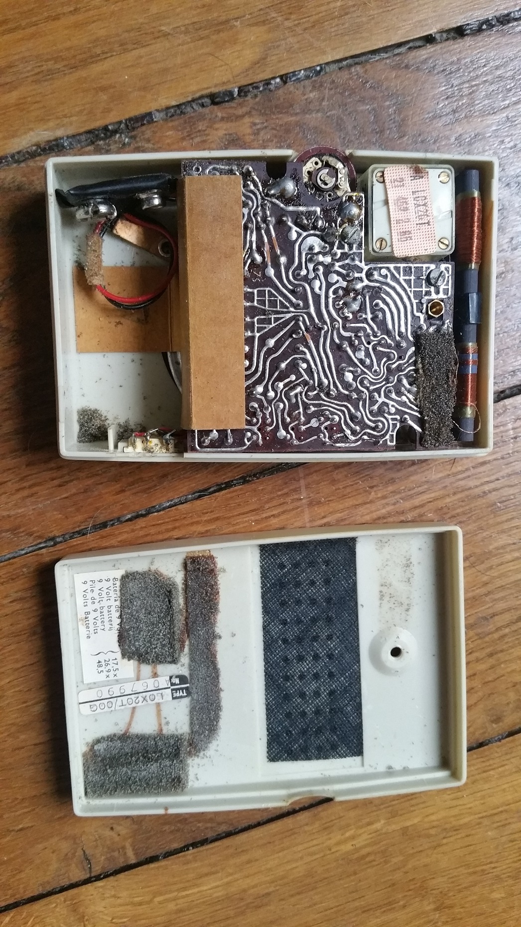

J'ai fait le test, mais je ne capte rien.... que ce soit en GO ou PO, ça crachote en balayant la plage de fréquence, mais rien de plus. :autralia: Il faut dire que la ou je suis parfois même la FM a du mal à passer.... :spamafote:

Il devrai prendre en GO.
Il a sans doute un souci, si c'es possible essayer de souffler assez fort dans le CV.

:+1: pour le CV. Et la réception des GO qui est OK partout ou presque.
Il a un avantage ce petit poste c'est que les noyaux des bobinages ne sont pas accessibles aux mains des tripatouilleurs !! :autralia:
Cela dit il va falloir souffler fort car enfermé dans coque plastique.
Vérifier aussi les soudures et pistes avec une loupe.
