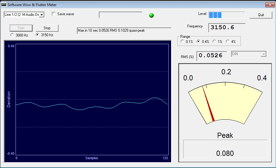

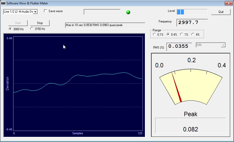

j'ai démonté entièrement la mécanique et changé la courroie ainsi que l'idler , graissé et lubrifié ce qui le devait , réglé la vitesse , verifié le tracking et l'azimuth en play , en lecture ça :bargraph: , la preuve :
le pleurage est pas mal

peut encore être amélioré , les volants de cabestan sont bien sale ( bain d'acétone à faire ) et les galets seront changés.

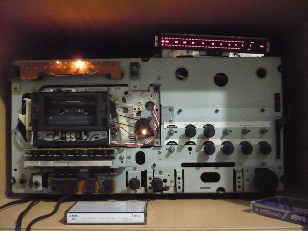

au début , j'avais un 400hz , maintenant je n'ai plus rien , j'ai la lampe du SX qui clignote et l'auto-calibration ne se lance pas , mais dans le compartiment où on mets les piles , le logement est cassé ( pas de contact entre le + et le - des piles ) , va d'abord falloir que je regarde la ....

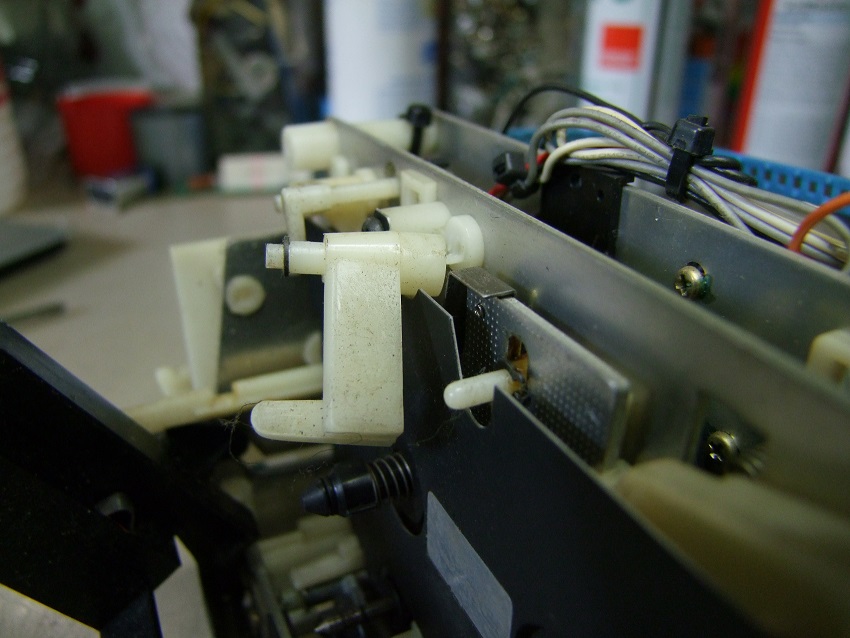

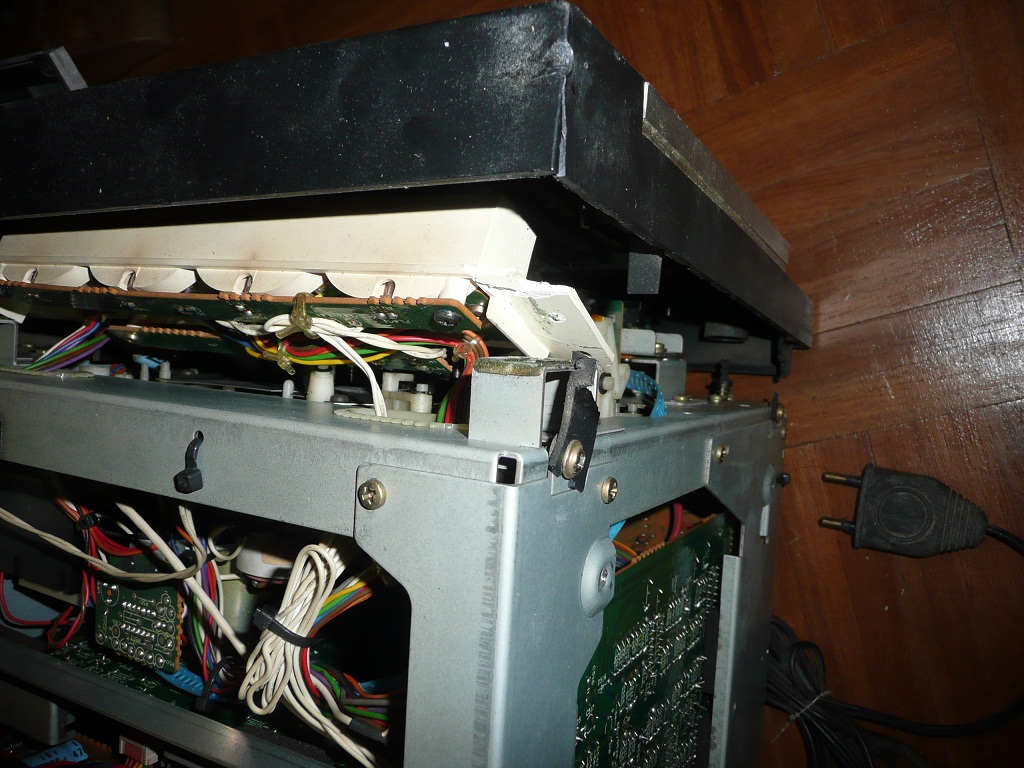

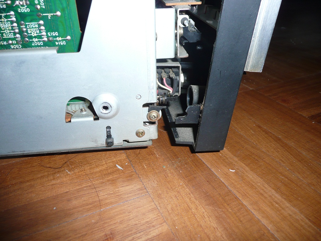

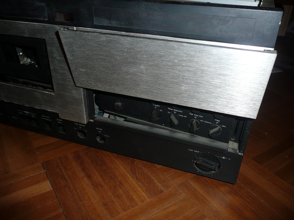

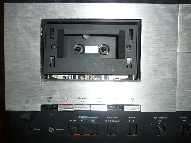

donc voila les phots de la bête au 1er déballage ....

voila , il l'avait bien remise en état , mais malgré un super coli , les pièces recollées , se sont re cassé , je repars donc presque à zéro :autralia:
