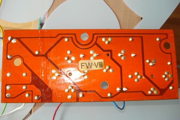

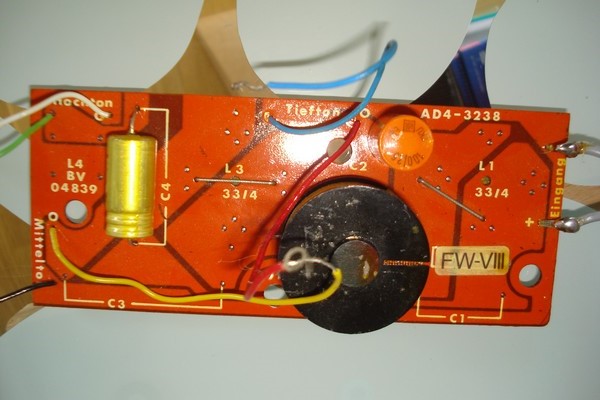

Sur le filtre un condensateur de 4.7 uf et une résistance (je suppose) de 100/25 ohms ou 4 ohms,(quelqu'un peut confirmer? :gne: ).Après une recherche ce serait plutôt un condensateur radial de 100 µF/ 25 Volts. Question EKU est-ce une indication technique ou une marque? C'est une marque, à l'époque plutôt de bonne facture. Je vais laisser en place ce composant EKU car je ne comprend pas pour l'instant par quoi le remplacer pour un prix raisonnable.
Pour la self Ø 35 mm le fil est assez épais le poids est là. Elle semble plutôt de bonne facture.
Le filtre.JPG (79.56 Kio) Vu 9142 fois
Filtre Ar.JPG (77 Kio) Vu 9142 fois

Les caisses sont prêtes pour la finition il manque juste quelques moulures mais avant il faut rénover le filtre.
En remplacement des condensateurs FRAKO de 4.7 UF- 2 Condensateurs SCR PA 4,7 µF
En remplacement des condensateurs EKU de 100/25 - 2 condensateurs Monacor LSC-1000NP, 100µF 100VDC A CONFIRMER, car même TLHP sèche sur la nature du composant existant

Berlioz a écrit :Le souci reste ce composant EKU très certainement un condensateur mais donné pour du 100 µF/ 25 Volts cela me parait énorme. Tu connais ou tu as une petite idée?
Mise à jour du soir!
J'ai trouvé enfin je crois dans les même dimensions que mon EKU Ø 10 x 16: Condensateur audio MUSE 100µF / 25V / 1,20 € pièce
[/i]
Frako: à virer et remplacer immédiatement par autre chose car ce n'est pas fiable.
ROE = Roederstein, ce sont des chimiques de bonne qualité et si les valeurs sont encore dans les clous tu peux les laisser en place. Attention si tu les remplace, EKU signifie que c'est du bipolaire (non polarisé)....

Pougatchoff a écrit :Frako: à virer et remplacer immédiatement par autre chose car ce n'est pas fiable.
Merci Pougatchoff,
Bon super info, et confirmation de ce que j'avais lu sur un autre forum sur les EKU qui étaient au top à l'époque. Si je les remplace que prendrais-tu comme composant? (Le muse est non polarisée). Un composant de type électronique comme le muse ou audiophile comme le Monacor LSC-1000NP, pas radial et à 13 € pièce! Sa taille est importante pas comme un composant électronique de carte
Du coup je vais peut-être changer juste les Frakos. Il va falloir que je m'achète aussi du matériel pour mesurer les composants...
