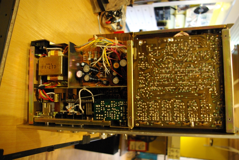

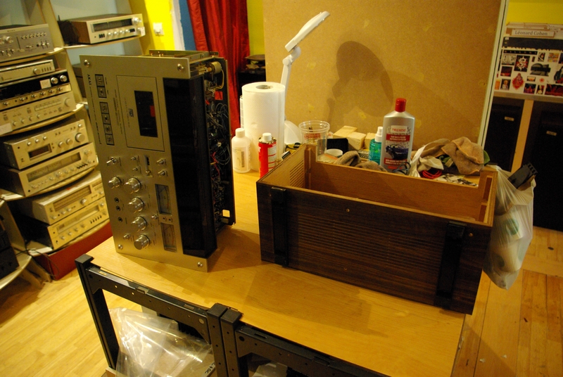

Concernant l'intérieur, je ne m'aventurerais pas dans une explication détaillée, car comme déjà dis, je n'y connais pas grand chose aux lecteurs cassettes. A part démagnétiser et nettoyer les têtes, nettoyer les potentiomètres, vérifier la courroie, graisser les mécaniques et dépoussiérer l'ensemble, je n'ai rien fais d'autre! Je vous laisse juger par vous même :
Si, comme moi, vous n'y connaissez rien, il faut tout de même avouer que la vue des entrailles de ce monstre donne envie de l'essayer!

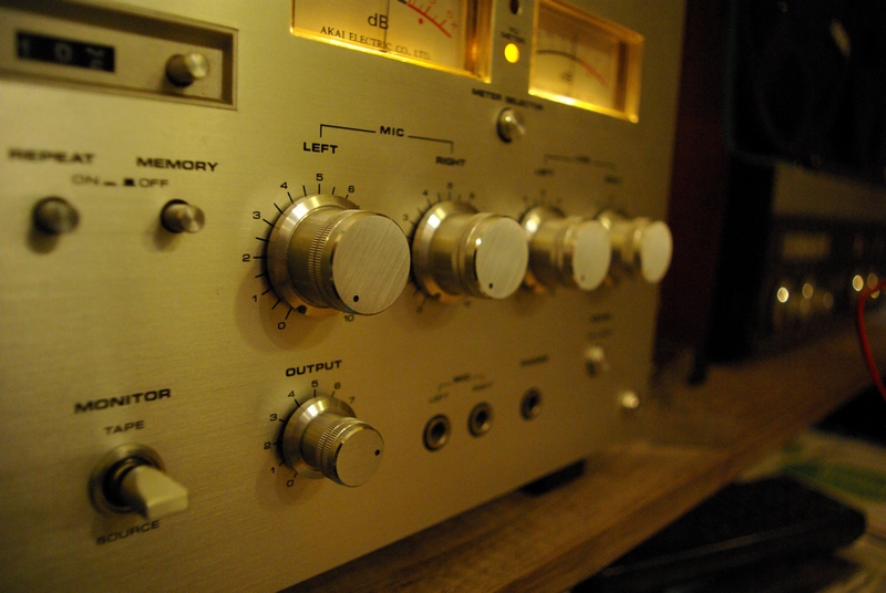

Et puis quelle gueule! Façade alu, boutons alu, la petite façade marron fumée motorisée, à l'ouverture et à la fermeture, coffrage bois, les touches sensitives, ... une pure merveille.
Je vous laisse avec ses dernières photos, de mon coté je vais me préparer quelques compilations, et je reviendrais approfondir le sujet quand j'aurais trouvé des cassettes dignes de ce nom ;-)

Je ne m'étais jamais penché sur les différences entre les 2 versions mais 4,5 kg c'est juste colossal :ouaou:
Aller "fouiller" dans les "service manuals" n'est pas simple car les Akai de cette époque sont assez mal faits (à mon avis) car il n'y a pas toutes les vues éclatées (il n'y a jamais celle où l'on voit la mécanique dans son ensemble et son positionnement dans le coffret), et les schémas sont imprimés si petit qu'il faut obligatoirement une loupe (même avec un original).
Et pour couronner le tout, les scans disponibles sur le net sont d'une piètre qualité.
Mais en regardant rapidement il me semble que la première version bénéficie de la même mécanique que la 760D que je possède, avec, notamment, un beaucoup plus gros moteur de cabestan (SCM-700).

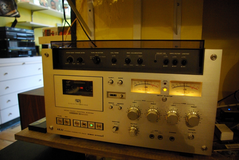

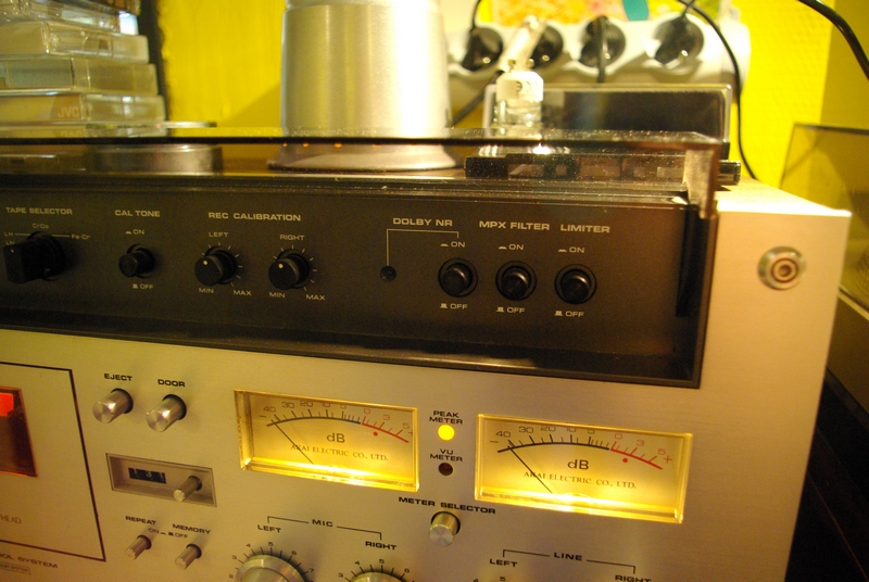

Et voilà ce qu'il se passe derrière cette façade fumée :
- Pitch
- Volume du casque
- sélection du type de cassette
- Le call Tone : je ne suis pas sur de mon coup, mais je crois que c'est pour actionner le "rec calibration" les 2 boutons qui suivent
- les 3 filtres : Dolby, MPX Filter et Limiter

Quoi qu'est ce que je lis , cela veut dire que tu n'utilises pas le test tone à chaque enregistrement !!!!
C'est fait exprès pour pouvoir réglé le 400hz à 0dB sur chaque cassette que tu enregistres car elles ne sont évidement pas toutes identiques. ...
Donc tu ne profites pas bien de tout les capacités de ta platine :baston:
