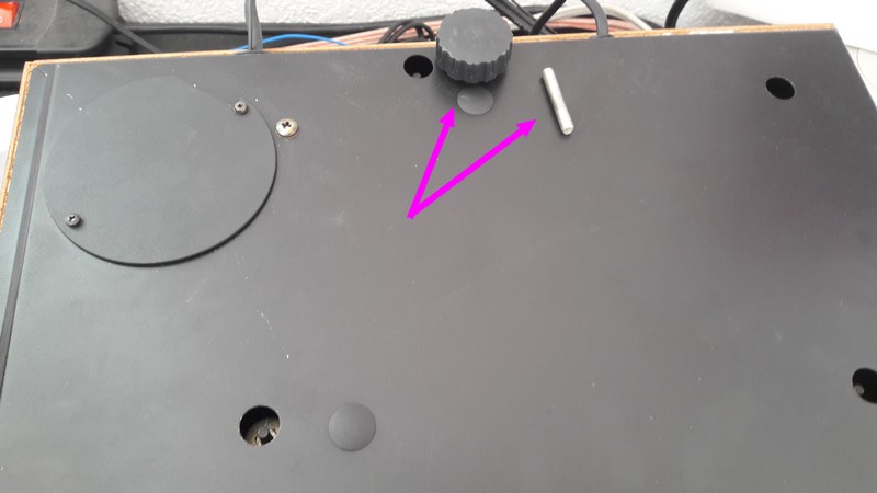

Petite info, j'ai remplacé le pied arrière (1 simple tige filetée d'origine) par un pied plus facile à attraper et régler, une fois la platine en place :

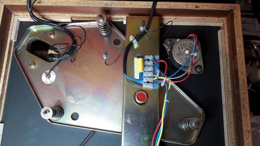

Le moteur d'entraînement 110 /117 v de type synchrone.
Pas d' inquiétude, il est bien câblé en position 220v :
Il est fixé par 3 assemblages silent-bloc réglables :
Ici je corrige légèrement la verticalité de l'axe qui supporte la poulie moteur.
C'était vraiment nécessaire, car il y avait une dérive verticale de plus de 5° vraiment visible à l’œil.

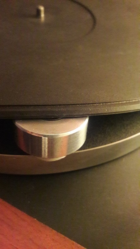

J'ai bien sur contrôlé et revérifié la vitesse du plateau au stroboscope, tout est impec :

Pour en mettre un sur la mienne, pourrais-tu me dire si la tension du petit ressort doit être plutôt ferme ou plutôt lâche ?
pvphil
Messages : 2040
Re: Ariston RD80 SL
Message par pvphil »
Bonjour Edith, :hello:
Merci. :jap:
Justement, j'allais t'écrire pour te proposer d'en mettre un ! :)
Pour répondre à ta question, le ressort est "souple", il est très peu "tendu".
Je ne suis pas clair j'imagine.... :autralia:
Ce que je veux dire, c'est que son effort de traction "F" , sur la contre platine, est relativement faible.
