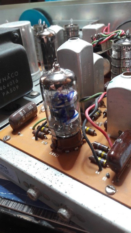

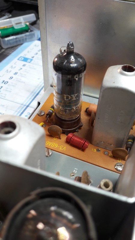

Tous les tubes sont des Dynaco d'origines exceptée une 12AX7 , ce qui n'est pas grave, car depuis j'ai trouvé des tubes Dynaco NOS :
Tiens ça faisait longtemps que je n'avais pas rencontré ces diodes en verre :
Comme je le souhaitais, absolument dans son jus d'origine :

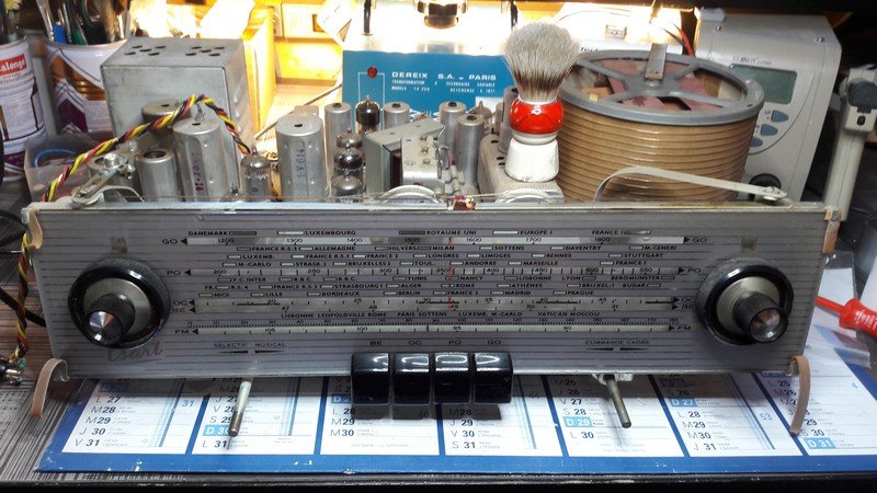

Juste pour comparer, la différence et la complexité (normale) mécanique (dont un électro-aimant rotatif sur la sélection des gammes d'ondes...) et électronique avec l'Esart :

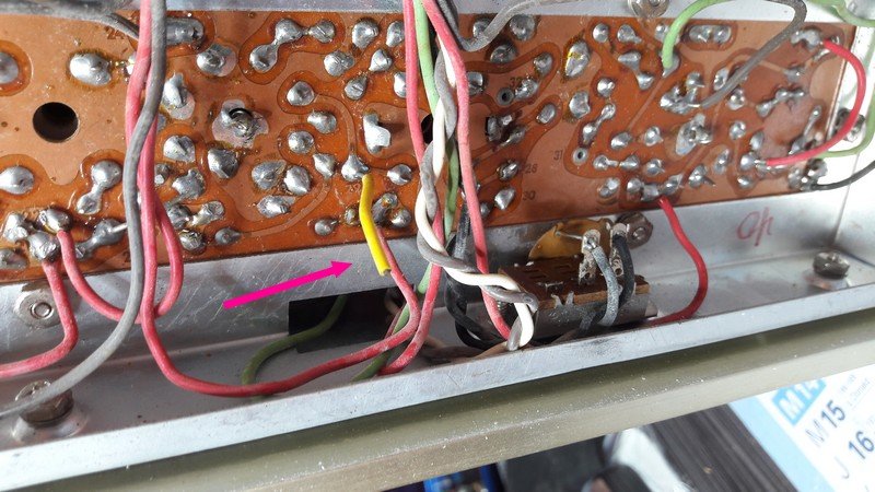

Il faudra que je regarde sur le schéma la raison de ce petit fil. Le reste d'une point de contrôle sav antérieur ?

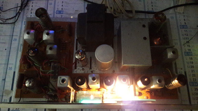

Après les premières mesures de contrôles essentielles et sans tension, un rapide premier et court essai pour s'assurer que tout fonctionne correctement :

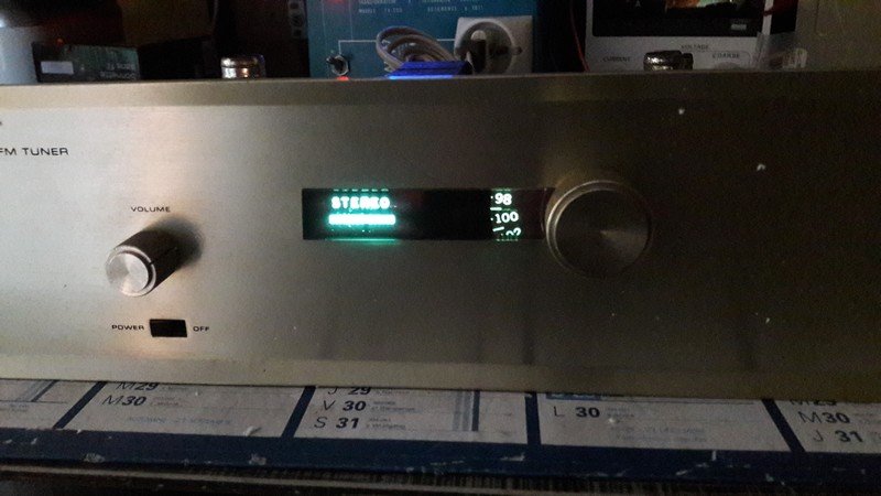

Ce double afficheur à base d’œil magique est vraiment superbe :-P :

Bonsoir Philippe.
Une fois de plus belle acquisition et belles photos et présentation.
Je vois que le blaireau sert au nettoyage. :jap:

:hello:
Merci Loic,
oui, ce blaireau dédié aux appareils me suit depuis, pfouu, bien longtemps. :mossieurpropre:

Quand à l’œil magique, je regarderai mieux demain (suis déjà au lit) il me semble bien qu'il est double, dans un seul bulbe. :)
Le vu d'accord et le voyant Stéréo fonctionnent séparément.

Effectivement, j'ai vu une video sur le Tube montrant le fonctionnement de l'oeil magique : Accord et niveau stereo. Je ne savais même pas qu'il existait des EM?? avec deux traces distinctes.

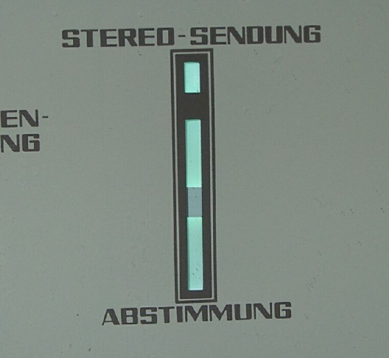

americanradios a écrit : Je ne savais même pas qu'il existait des EM?? avec deux traces distinctes.
EMM801 et 803, un seul canon, un seul écran (le ruban) et deux séries de plaques déviatrices .... En fait la 1ère paire est pilotée par la triode, raccordée à la ligne de CAG, la seconde fonctionne en "tout ou rien" , pour le témoin "STEREO" ... ce sont des tubes assez rares. Le 801 a les plaques superposées, le 803 a les plaques juxt'apposées ...

L'emm803 se retrouve beaucoup sur les radios allemandes entre autre
