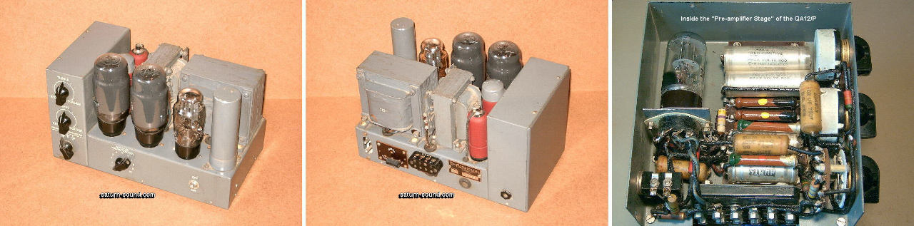

En 1949 sortie du QA12/P, un intégré préampli/amplificateur de 12 Watts proposé pour une utilisation domestique.

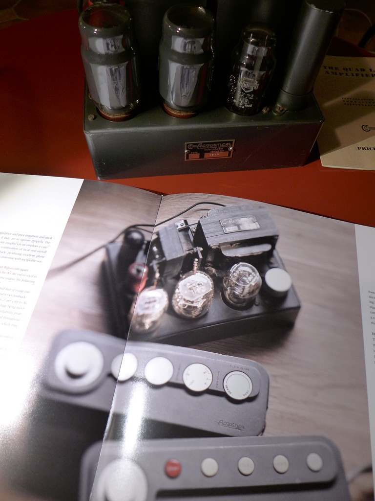

Ce n' est qu' en 1983 que "Acoustical" prendra le nom de "QUAD Electroacoustics Ltd".

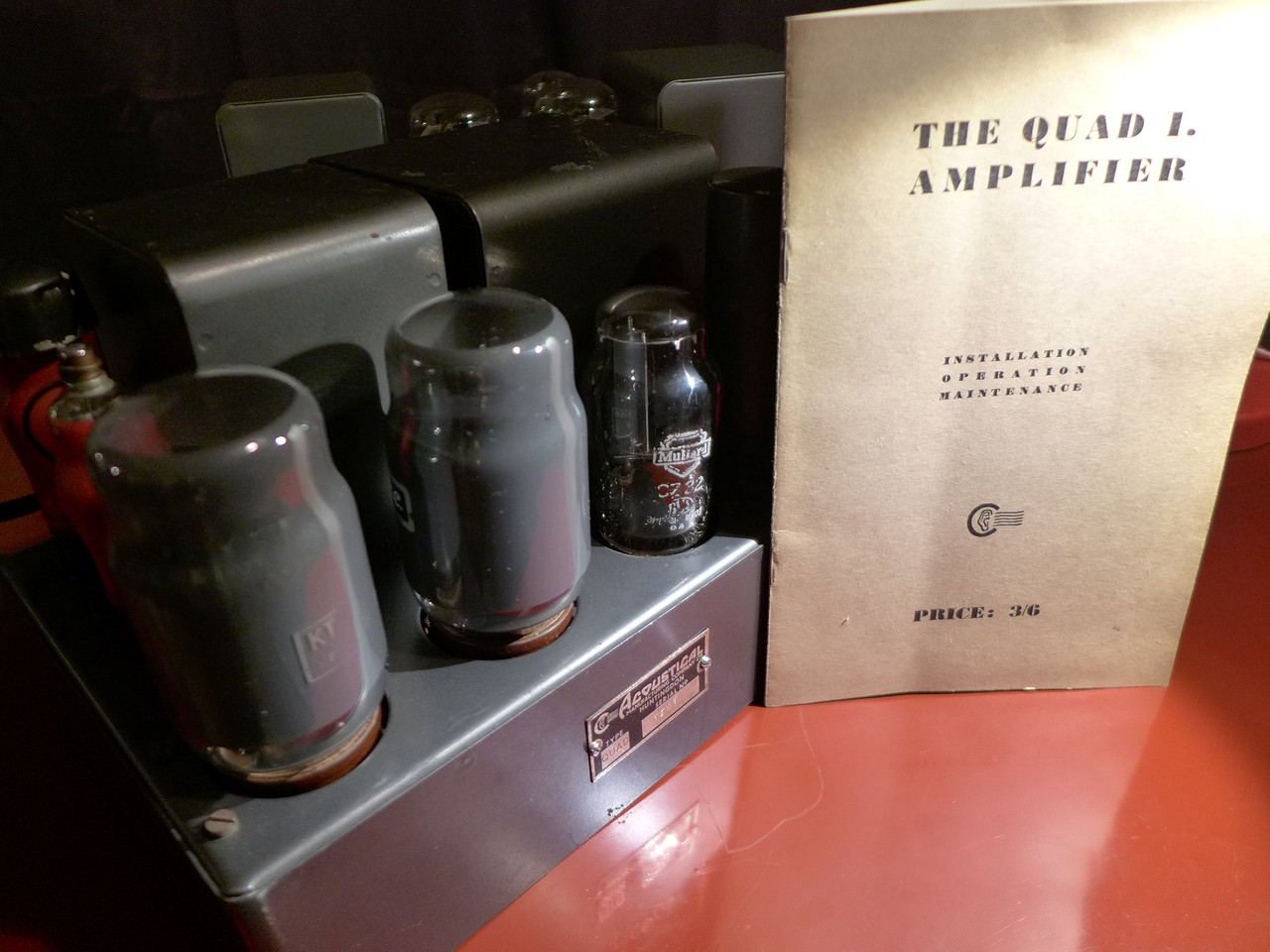

Depuis quelques années je cherchais cet appareil ... compliqué à trouver car produit durant 3 ans, jusqu' à l' arrivée du fiston en 1953.
Voici le papa du Quad II ! ! .

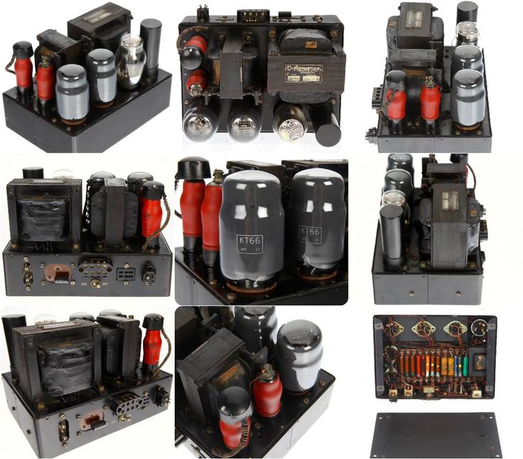

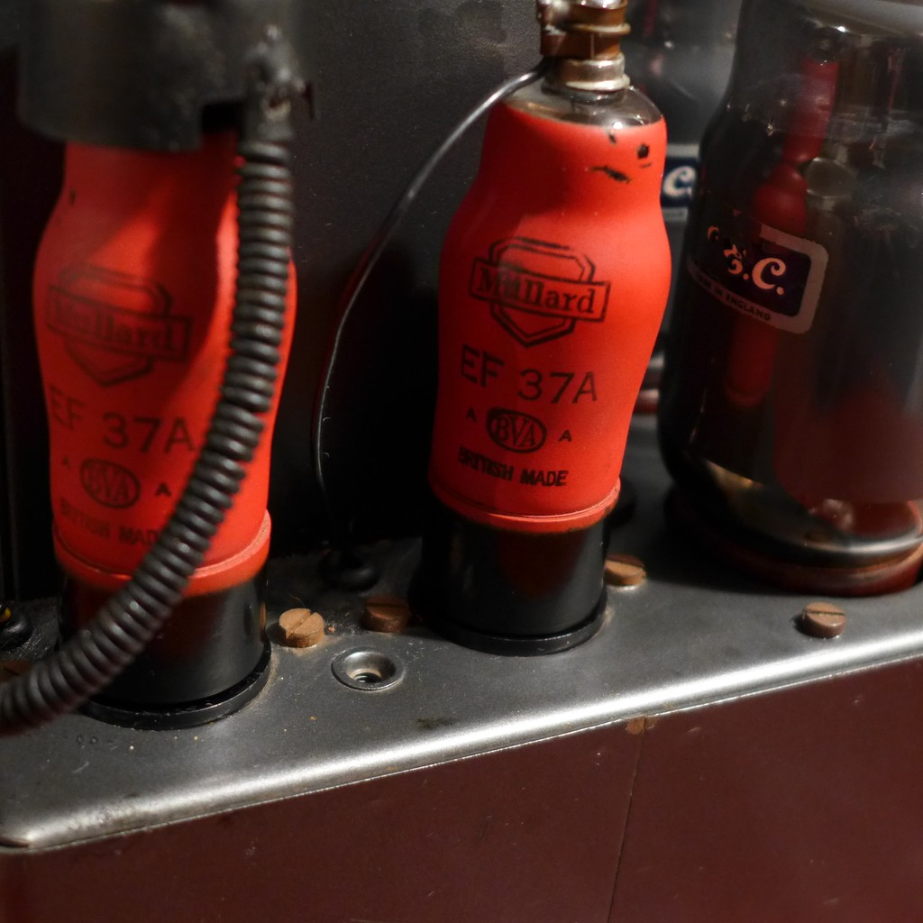

On y retrouve les éléments essentiels de la descendance ...
Un petit chassis compact, une valve de redressement GZ32 Mullard, un paire de KT66 GEC, un transfo d' alimentation, une self et un transfo de sortie proches en structure et fonctionnalité de la version II.

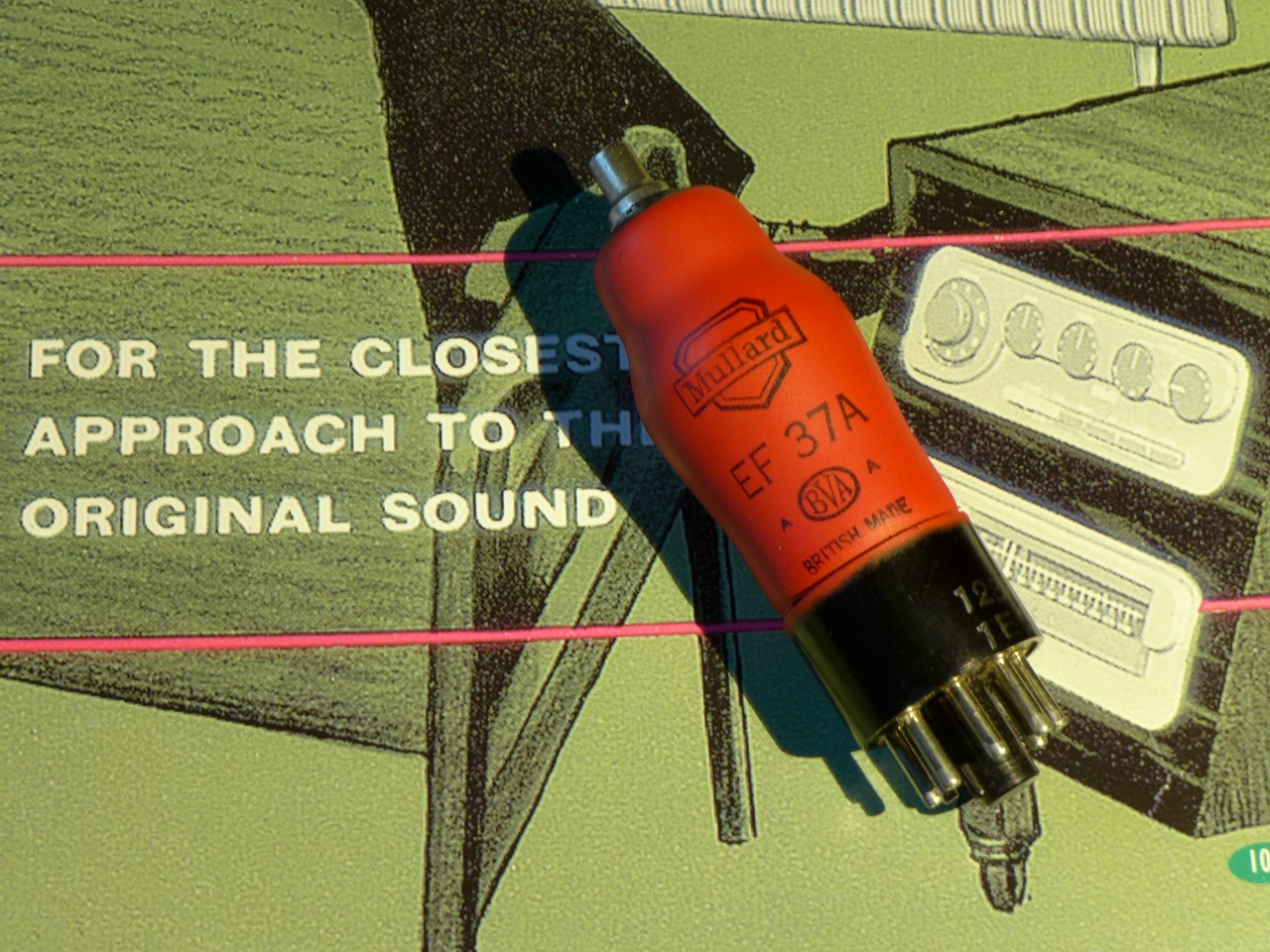

Les différences profondes concernent le montage, les résistances et les tubes d' entrée qui sont ici de superbes pentodes EF37A, ancêtre de la EF86.

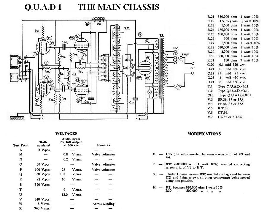

Voici le schéma.

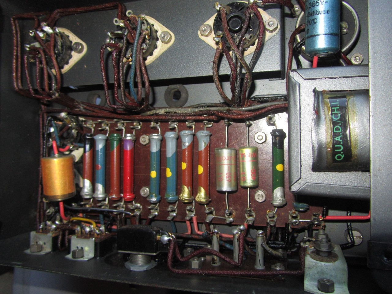

L' intérieur.

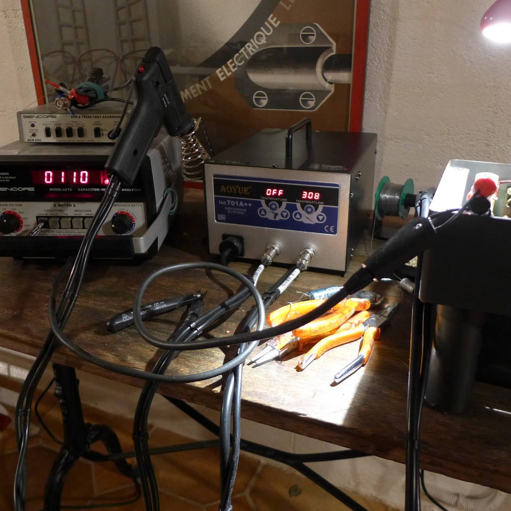

Il est actuellement sur la table d' opération afin de "reformer" les éléments du condensateur d' alimentation.
C' est un double section 8µF+8µF/450volts ... aux mesures ils donnent 7µF et 9µF ... Les courants de fuite redescendent progressivement à l' aide du Sencore.

Magnifique et schéma minimaliste, comme quoi on peut faire simple et bon.

J'avoue que ce tube EF37A a un look "stylé" ;)
