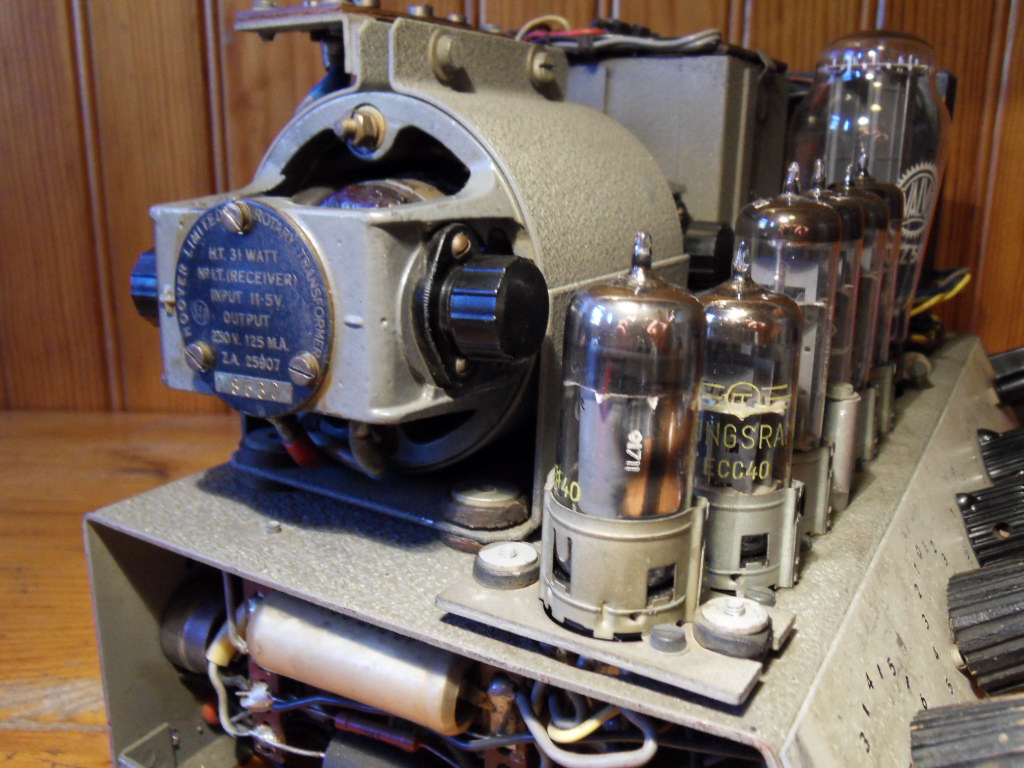

le coté 12v

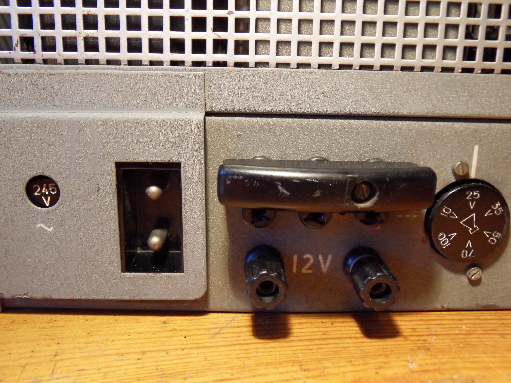

en 12v

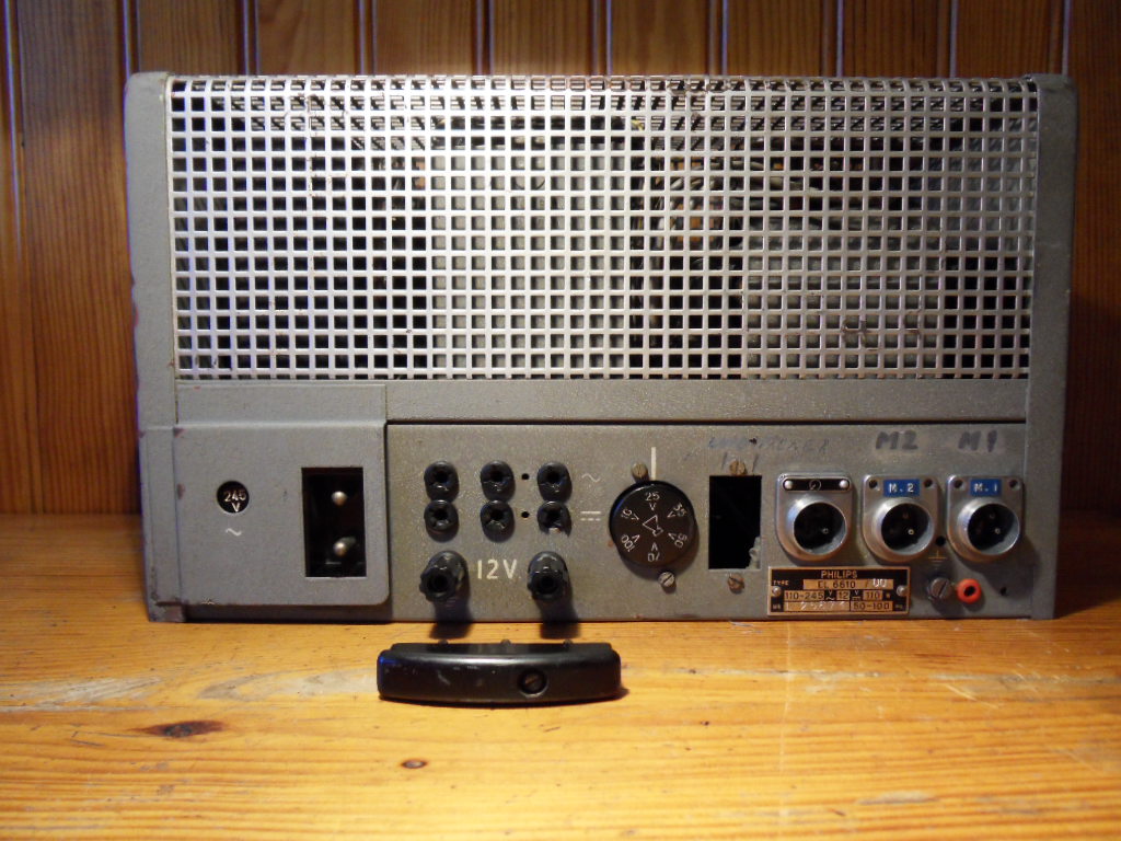

en secteur, remarquer le vis de serrage

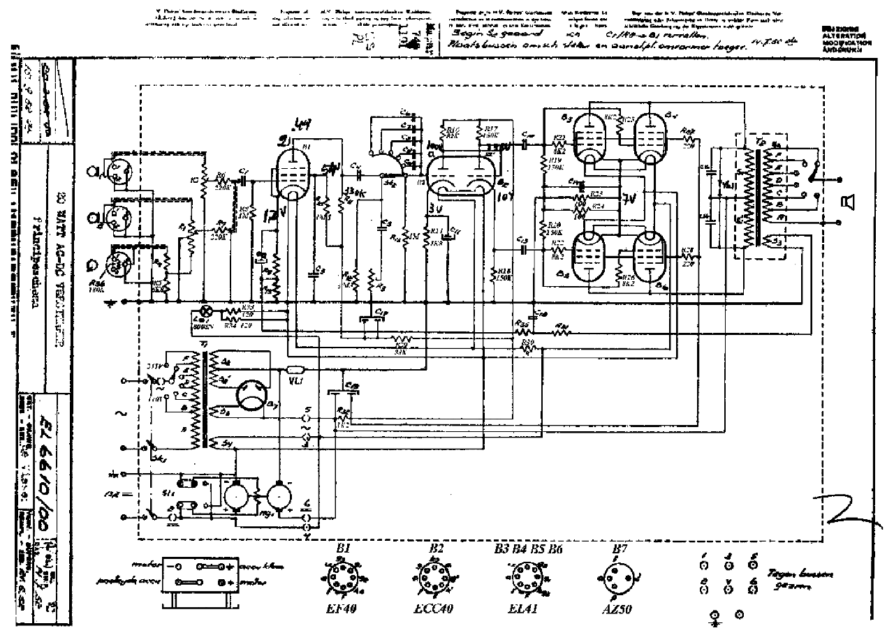

le schéma du net
les étiquettes des tubes, classique chez Philips à l' époque

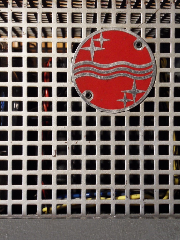

Du Philips !

c' est une pièce originale, sur, qui n' a pas fait courir beaucoup de monde cependant,
j' en suis fort surpris ! Pour moi un truc pareil je fonds de curiosité, je te comprends.
Mais pas fait pour un usage en intérieur en mode 12v.
J' ai testé rapidement le "dynamotor", enfin le transformateur rotatif,
il tourne bien, mais manque de discrétion !
Christophe
Ps, huiler un peu les paliers !
