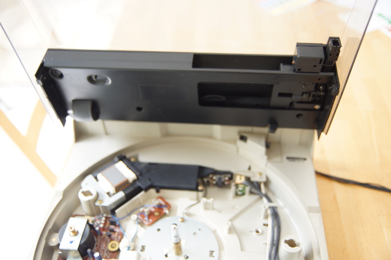

Passons maintenant à l'intérieur de la bête :
intérieur
intérieur
C'est assez dépouillé, l'essentiel des contrôles se trouvent dans le couvercle. Nous trouvons le moteur et l'électronique qui gère la rotation, la courroie est absente pour l'instant.
Le moteur, détail :
moteur
moteur
Le couvercle, à l'intérieur. La pointe est absente... pour l'instant.
couvercle intérieur
couvercle intérieur

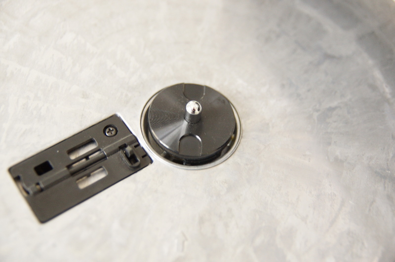

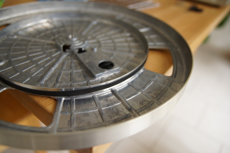

Le plateau, relativement léger, pèse 320g, en alu.
plateau recto
plateau recto
On remarque un petit système en plastique dédié à la détection du disque, qui, si le disque n'est pas dessus, ira taper sur un petit levier (voir photo de l'intérieur) ce qui arrêtera immédiatement la rotation et le déplacement de la tête de lecture.
plateau recto
plateau recto
Voyons la mise en place de la courroie :
La courroie sur le plateau
Puis sur le moteur :
La courroie sur le moteur
